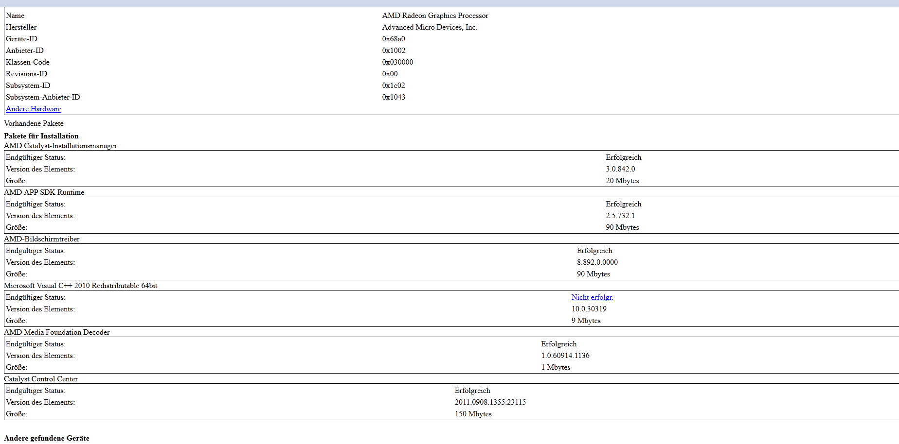

Battlefield3 benötigt, damit es vernünftig läuft, einen aktuellen Treiber. Bei AMD ist das zur Zeit der 11.9 Catalyst. Wenn ich diesen auf dem oben genannten Notebook installiere, kommt die unten angehangene Fehlermeldung.
Irgendwie spinnt da was mit "MS Vidual C++"...
Habt ihr eine Idee was das sein kann?
Mitten beim installieren kommt eine Fehlermeldung, er installiert den Treiber danach aber weiter. Wenn ich BF3 dann spielen möchte startet es auch, hängt sich aber nach ein paar Minuten auf (schwarzer Bildschirm).
Besten Dank
Silent

Hi!
Ich habe den Mobility Treiber hier von CB runtergeladen...

Hi!
Danke für den Tipp "die.foenfrisur"... aber die manuelle Variante habe ich auch schon probiert. Da gibt es dann zwar keine Fehlermeldung beim installieren (C++ -> weil er dies eben auch nicht installiert/benötigt), aber das Spiel hängt sich dann trotzdem auf.
System wurde heute morgen frisch aufgesetzt (Win7 64Bit).
Wegen "11.11"... was macht man da jetzt? :) Ist das Notebook von einem Kumpel und von der Leistung her ist das NB ja richtig klasse, so das er BF3 auch ohne Probleme spielen können sollte.
Gruß
Silent
