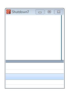

ich hatte dass Problem, dass bei mir Fenster nur ohne Inhalt anzeigt wurden (siehe SS).
Gelöst habe ich dass Problem, durch abklemmen meines 2. Monitors vom Mainboard.
