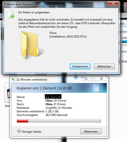

Ich habe folgendes und wiederkehrendes Problem:
Ich versuche immer wieder ein Filmdatei von der internen Festplatte auf die externe Festplatte zu kopieren, aber jedesmal wird der Vorgang abgebrochen mit dem Hinweis, dass das angegebene Ziel nicht vorhanden sei. Siehe Screenshot. Wenn ich auf "Wiederholen" klicke, dann passiert nichts bzw. der Kopiervorgang wird nicht fortgesetzt!
Hat jemand eine Idee wo das Problem liegt?

wie ist denn die externe HDD formatiert? Fat32?
Hast du ein Scandisk über die Festplatte laufen lassen? Ich tippe gegenwärtig auf ein Problem mit der Festplatte oder auf eine Störung während der Übertragung.
Könnte auch am USB Port oder am USB Kabel liegen. Kannst du nach dem Fehler noch auf die Festplatte zugreifen oder musst du sie erst neu anschließen?

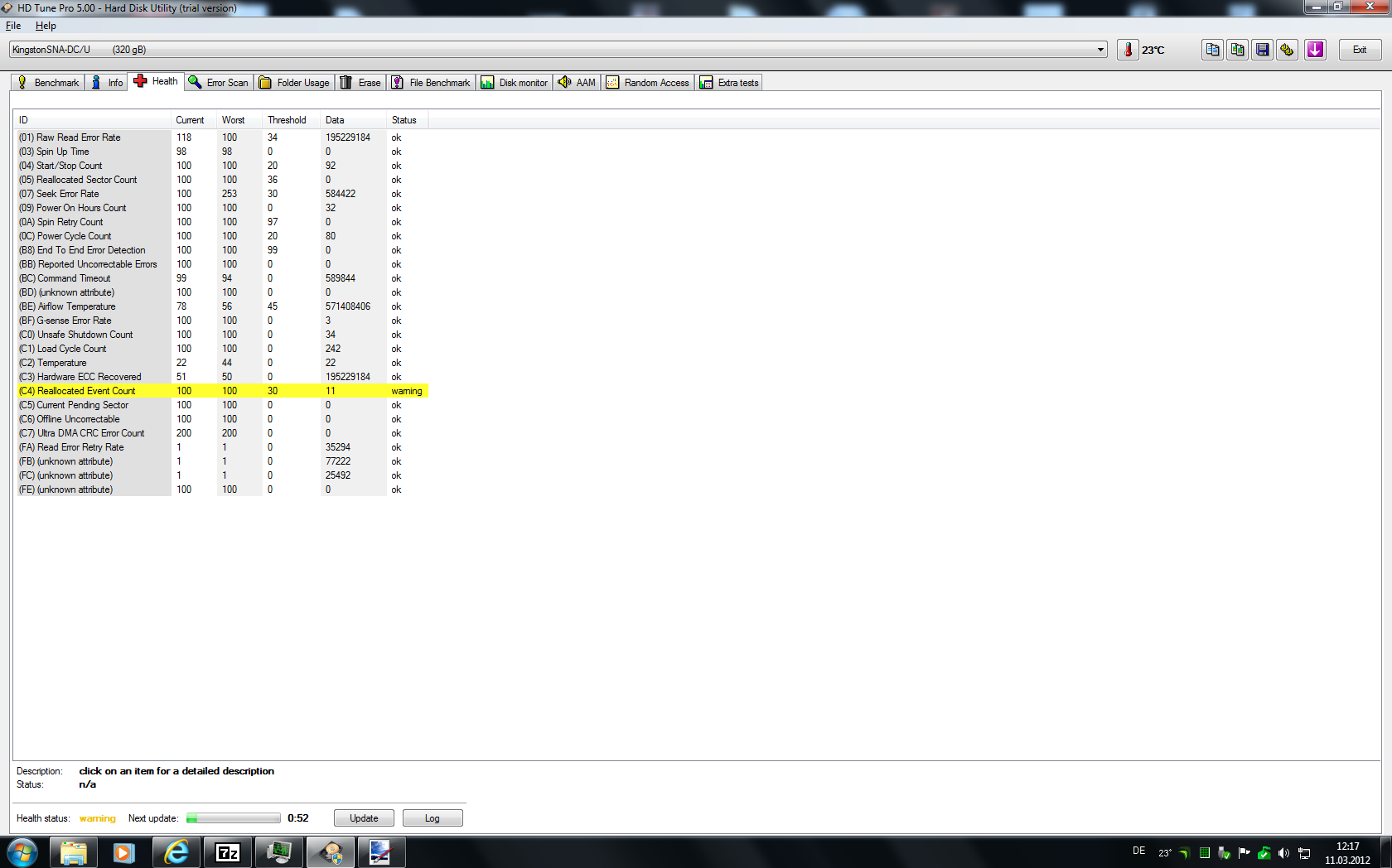

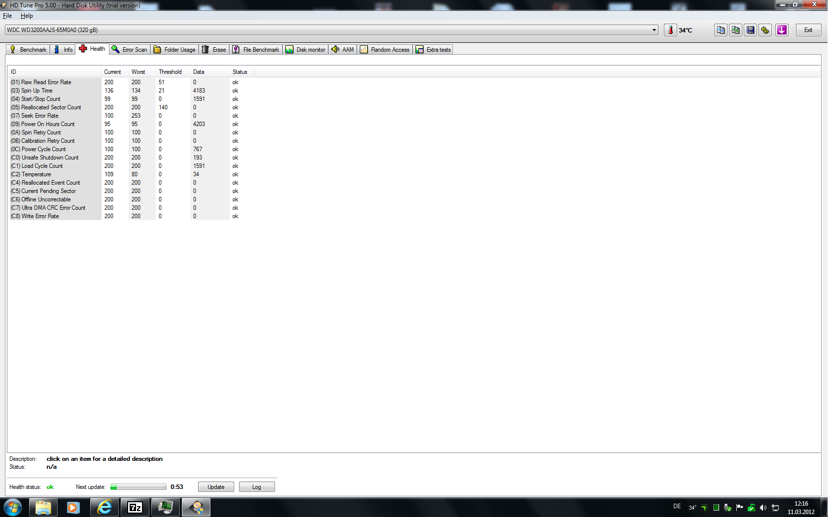

Lade dir bitte die aktuelle Trail Version von HD-Tune Pro (Shareware) oder alternativ Crystal Disk Info (Freeware) herunter und erstelle einen Screenshot der Smart-Werte (Health-Reiter bei HD-Tune Pro) sowohl von der Quell- als auch von der Ziel-Festplatte. Achte darauf, dass alle Smart-Attribute zu sehen sind.
Wenn du dich für Crystal Disk Info entschieden hast, stelle das Programm bitte vor dem Screenshot unbedingt von Hex auf Dec um (Menüleiste: Optionen -> Erweiterte Optionen -> Hex-Wert -> 10 [DEC]) und setze im Sprache(Language)-Menü das Häkchen bei "S.M.A.R.T. Infos auf Englisch". Falls du die Seriennummer der Platte nicht veröffentlichen möchtest, kannst du sie in Crystal Disk Info unkenntlich machen lassen (Menüleiste: Optionen -> Seriennummer verstecken). Das erspart dir das manuelle Schwärzen.

Danke für den Tip! Habe jetzt beide HDDs die Smart-Werte mit HD Tune Pro ausgelesen und die entsprechenden Screenshots als Anhang beigefügt. Ich hoffe Du kannst etwas mit den Daten anfangen!

Laut den Smart-Werten ist die HDD in Ordnung. Allerdings steht das Kingston Laufwerk sogar bei drei Attributen kurz vor der defekt Meldung.
