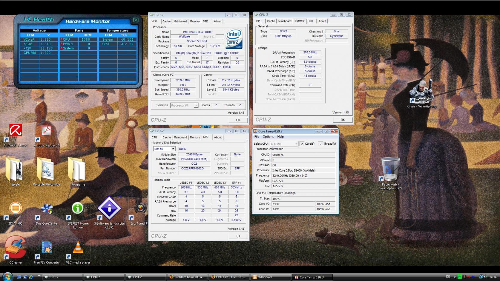

Was steht in CPUZ bei Speicher?
Kannst du eine Screen machen von?
Wie wäre es hiermit?
