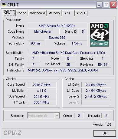

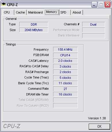

Desweiteren: BIOS halbwegs aktuell? Wir der höhere Referenztakt in CPU-Z angezeigt oder nicht? Poste am besten mal einen Screenie von CPU-Z.
also der HT-Multi wird übernommen nur das andere nicht
Mit der Spannung hab ich geefunden das sie zwischen 1,3 und 1,35 iegen soll, aber als ich 1,35 im BIOS eingestellt hab wurde sie von cpuz und so immer höher ausgelesen daher hab ich n bissl abgesenkt
die 201 sind wohl messungenauigkeiten die stehen auh beim standarttakt dar..
die jetzigen einstellungen sind auf 205Mhz

Hats du auch schonmal PCProbe von Asus installiert? Das zeigt nämlich immer die richtigen Werte an.
wow danke hier werden die 2255Mhz ausgelesen, aber is doch trotzdem komisch oder?danke auf jeden fall dann kanns ja jetzt losgehen :D
Komisch das CPU-Z das nicht kann...
Hab selber ein A8N-E und dort liest sowohl CPU-Z als auch Everest korrekte Werte aus.
