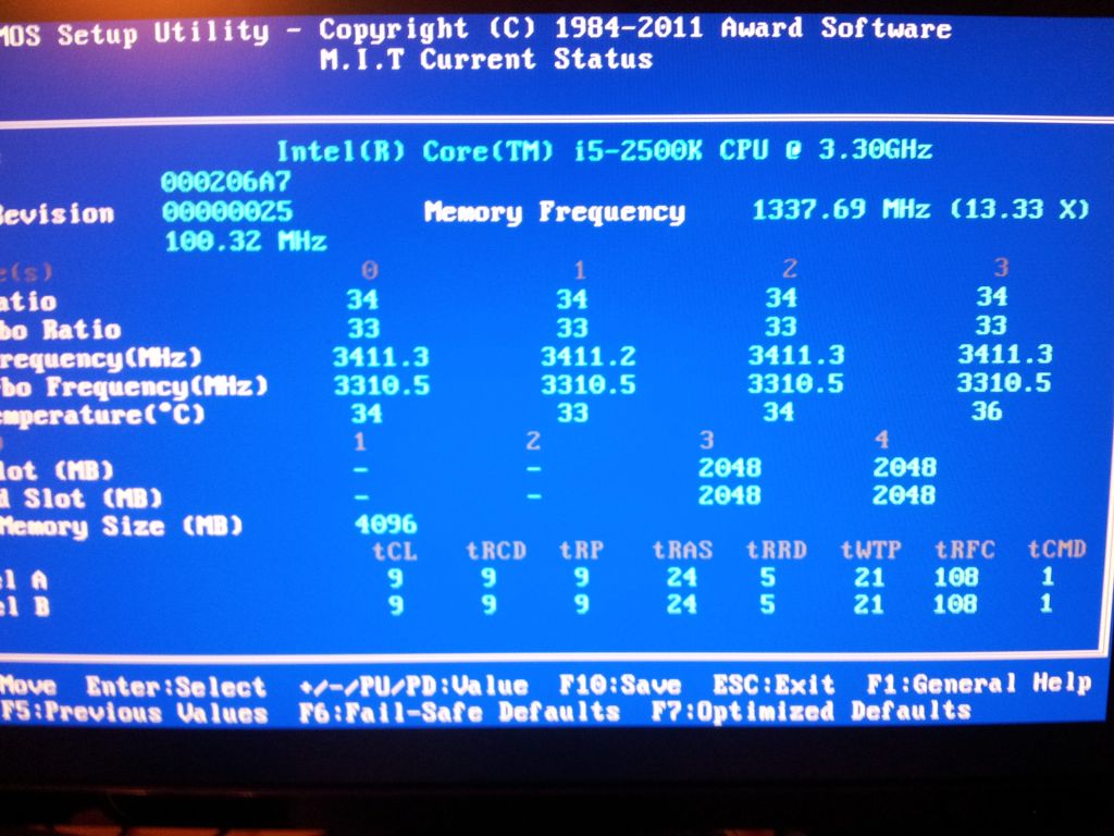

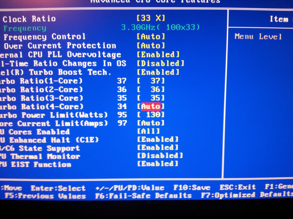

Mein Problem ist das ich den letzten Core 4 nicht verstellen kann er bleibt immer auf Auto, hab keine möglichkeit das um zu stellen... (siehe Bild 1) :-/ Wie kann das wieso kann ich dort kein Multi einstellen? Wenn Turbo OFF ist kann ich Ihn gut übertakten auf alle 4 Kerne.
Desweiteren wenn ich den 3 Kernen wo ich den Multi zuweisen kann und ändere, verändert sich nichts (siehe Bild 2) er kommt nicht über 3,4 Ghz laut Bios.... Verstehe das ganze nicht so ganz vllt. kann mir einer helfen...
Mir würde es schon langen wenn ich im den Turbo so einrichten kann das ich alle cores einen Multi zuweisen könnte und nicht nur die ersten 3... :-(

Wieso stellst du jeden Kern einzeln ein? Ganz oben im ersten Bild kannst du den Multi für alle Kerne hochnehmen. Turbo kann sowieso aus wenn du selbst am Takt rumspielst.

Erstes Bild oben Clock Ratio 33, wenn du die änderst, dann gilt das für alle Kerne.
Das was du gemacht hast bitte vorher rückgängig machen.

Auto? Da steht x33, das ist der Multiplikator. Setz erstmal dein Bios auf default, zur not mit CMOS clear. Dann gehst du oben links und änderst die Zahl mal auf etwas höher.
Die Turbofunktion kannst du ausstellen wenn du den Takt selbst vorgibt, denn nichts anderes macht diese Funktion dann von allein. Das hat mit Stromsparen nichts zutun, die CPU taktet selber runter wenn sie keine Aufgaben hat.
Gerade mit dem MSI BIOS Setup kenne ich mich zwar nicht so gut aus, aber es ist anzunehmen, daß Du, wie schon erwähnt wurde, den obersten Wert, den normalen CPU Multi, auf Auto setzen mußt, um den Turbomulti für jeden Core einstellen zu können.
