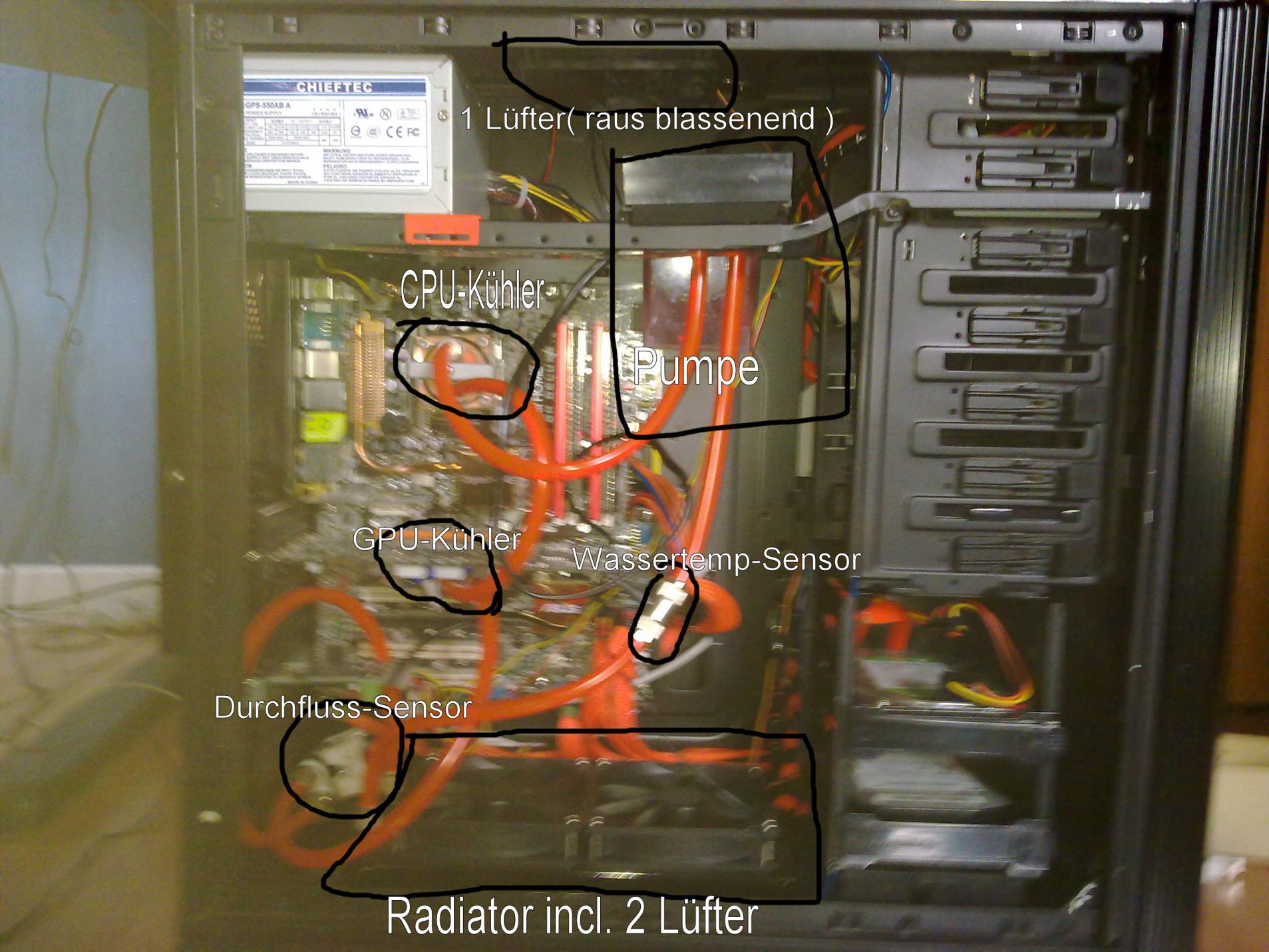

Ich habe noch ein Bild von meinem System gefunden, das ich vor ca. 2 Wochen gemacht habe.
Ich habe noch eine Festplatte mehr, als auf dem Foto zu sehen, von daher gebe es auch dei Möglichkeit den
Festplattenkäfig zu entfernen und die Festplatten in die 5,25" Schächte zu intregieren.
Vielleicht hilft das ja schonmal weiter.

Supie, ganz schönes durcheinander in deinem Case ;) . Wenn du nicht zuviel Geld ausgeben willst und erstmal nur über Lüfter versuchst was zu erreichen, montier die Lüfter unter den Radi und lass sie durch den Radi blasen. Ist zwar ne ganz schöne frikelei, wird aber noch mal ein paar grad bringen.
Die Pumpe könntest du dann vor den Radi anbringen, wenn du den Käfig ausbaust, somit entfällt zumindest schon mal ein 90° Winkel. Den Durchflussmesser würde ich dann da anbringen, wo jetzt die Pumpe sitzt. Den Radi noch umdrehen, ich meine das die Anschlüsse auf der anderen Seite sind, dann würde ich das so "verschlauchen":
Pumpe -> GPU -> CPU -> Durchflusssensor -> Temp-Sensor -> Radi -> Pumpe
Eine weitere Möglichkeit wäre, den Radi weiter nach vorne zu setzten und dann die Pumpe hinter den Radi auf den Boden stellen. Die Reihenfolge ändert sich dabei nicht.

1. "Aber was haltet ihr davon wenn ich einen zusätzlichen 360er Radi unten rein setze, meinen kleinen Radi oben am Deckel." - würde Dir zu deutlich besseren Werten verhelfen und das System könnte leiser arbeiten als mit dem 240 + 1200'er Lüftern und du hast Potenzial für die kommenden Jahre ;)
2. "Ich hab gestern noch gelesen das mein Zalman GPU-Kühler nicht so dolle sein soll.
Hat jemand von euch Erfahrung damit?" - zu Zalman habe ich selbst keine Erfahrungen, habe bisher aber nur negatives gelesen.
3. Bitte prüfe ob Du den 240 oben ordentlich befestigt bekommst und die Abluft gut entweichen kann (bitte dran denken - den Radi vom Gehäuse und/oder die Lüfter vom Radi entkoppeln - damit keine Vibrationen übertragen werden können; nicht vergessen, den Radi vor der Installation innen wie außen reinigen)
4. Bitte prüfe ob Du den 360 unten ordentlich befestigst bekommst und die Zuluft ordendlich zugeführt werden kann - bitte Staubschutz für die Lüfter mit einplanen und zwar so, dass du gut mit dme Staubsauger ran kommst zum Reinigen
5. zur Reihenfolge: Die beste Verschlauchung stellt die der kürzesten Wege dar, lediglich der Ausgleichbehälter sollte direkt vor der Pumpe betrieben werden. Ein Optimum stellt die Abbildung"Schema Wasserkühlung: oben liegend" da. Solltest Du einen 360 unten noch anbringen, bitte versuche die Pumpe so tief wie möglich zu installieren. Winkel vermeiden, lieber leichte Radien mit dem Schlauch legen (Knickschutz verwenden).
6. Durchflussmesser und Temperatursensor würde ich immer in der Fallleitung zum AGB unterbringen - die Schwerkraft hilft und die Pumpe wird nicht belastet ;)

@brokker: Den 360er zu befestigen dürfte kein Prolem darstellen wenn der Festplatten-Käfig einmal raus ist.( In dem Thread "Bilder eurer Wasserkühlung" findet sich auch ein Bild wo jemand meinen Tower hat und unten einen 360er montiert hat. )
Auch der 240er sollte keine Probleme darstellen, hätte den nämlich eigentlich zuerst dahin verpflanzt aber dadurch das ich unten soviel platz hatte erschien mir der Platz für sinnvoller.
