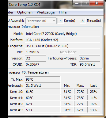

jo aber der is halt mit der anderen haltung die ich net so mag :/ core Temp zeig mit momentan auch wen ich nur Browse 50°C an
sein Max wen ich im game war 73 -.-
Gibts kein anderen Lüfter der power hat wie der macho aber so eine halterung wie der Boxed lüfter?^^

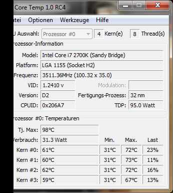

habe mal ein Screen gemacht von den Temp :/

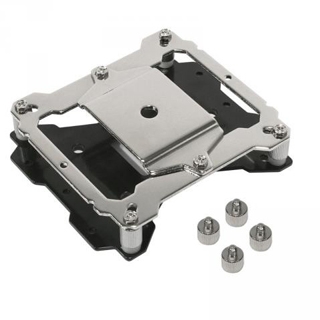

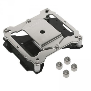

Also habe zwar schon einen aber werde mir den Thermalright HR-02 Macho Rev.A holln aber nun is die frage die schwarze platte muss doch hinter das board aber da hatte ich das problem das wo ich ie schrauben angezogen habe das board leicht verbogen wa

Soetwas nennt man Backplate , so steht es auch in den Anleitungen .
jo und die kommt gegen die Cpu platte somit verbiegt sich das board. Das is nun das Problem (hinter dem Board)
Das Board vebiegt sich ? Ich hab nen Cuplex Kryos HF mit nem Spannungsring auf meinem Board und da biegt sich nichts.
Außerdem brauchst du ein Backplate , bei nem guten Kühlkörper der mehr als 1 KG wiegt brauchst du ein Backplate normale Pins halten das nicht auf Dauer.
Die Chance das sich das Board verbiegt erhöht sich eher ohne Backplate als mit.

Hatte vorher den hier Thermalright True Spirit 120 und wo ich die backplatte angezogen habe hats sich das board vebiegt.
Nun werde ich mir den Thermalright HR-02 Macho Rev.A hollen aber bei mir war halt das Problem wo die Cpu ist das hinter dem board noch 1-3-mm was ist von der cpu halterrung .
Oder kennst du einen "Kühler" der besser ist als der Macho'?
woher bekomme ich gute Pins?
lg
Völlig normal.
