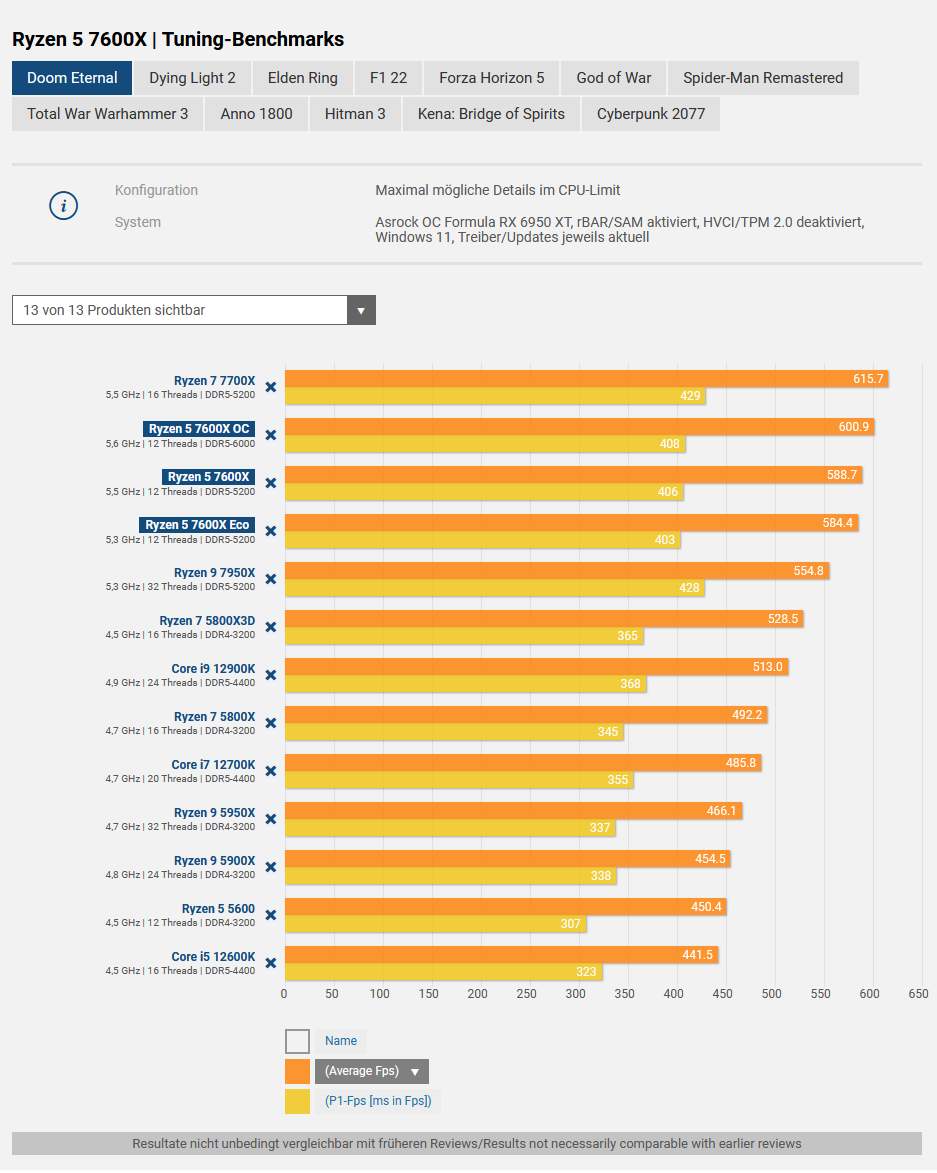

Wie wäre es die jetzige CPU im Eco Modus zu betreiben?! Kaum spürbarer Leistungsverlust einhergehend mit einer deutlich kühleren CPU. Dann sollte sich der vorhandene CPU-Kühler passen.

Der ECO Mode macht kaum nen Unterschied bei den FPS.
https://www.pcgameshardware.de/Ryzen-5-7600X-CPU-279082/Tests/AMD-Ryzen-7600X-Review-Test-1404300/3/
dann entscheiden.

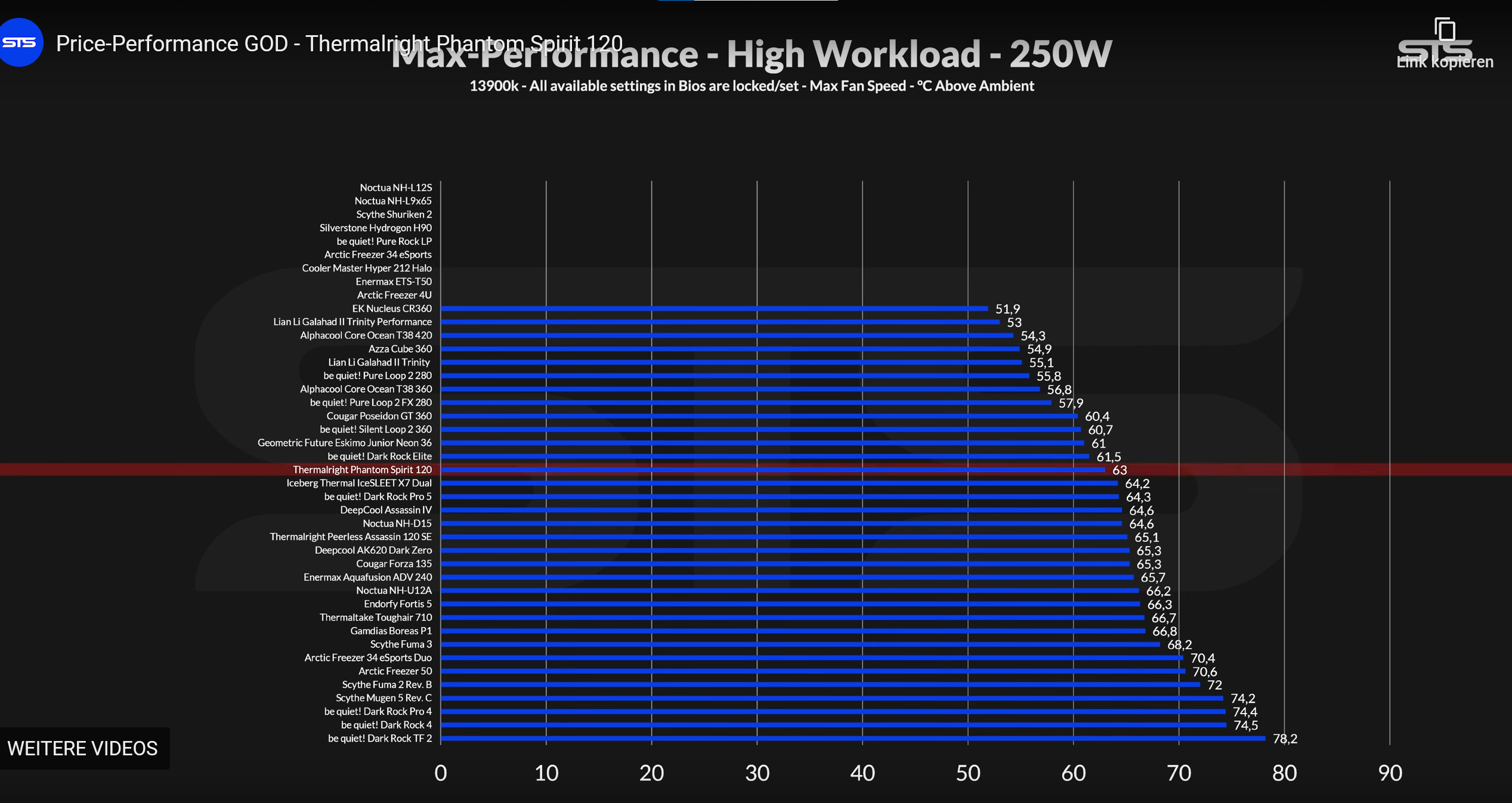

Und diese guten Freezer 34 und 36 Kühler mit dem BQ Pure Rock 2 FX Käse zu vergleich solltest nicht machen.
Die Freezer hauen auch bei 200-250W noch raus, während der Pure Rock 2 bei 140W schon aus dem letzten Loch pfeift.
Gamers Nexus AM4 200W
https://www.computerbase.de/forum/attachments/1709674533624-png.1461989/
Gamers Nexus LGA 1700, 246W
https://www.computerbase.de/forum/attachments/1709674671206-png.1461990/
AM5 bei STS
https://www.computerbase.de/forum/attachments/1713540269702-png.1475945/
LGA 1700, 250W STS
https://www.computerbase.de/forum/attachments/1713540518995-png.1475947/
Das sind riesige Welten zwischen den Freezern und einem Pure Rock 2 FX.

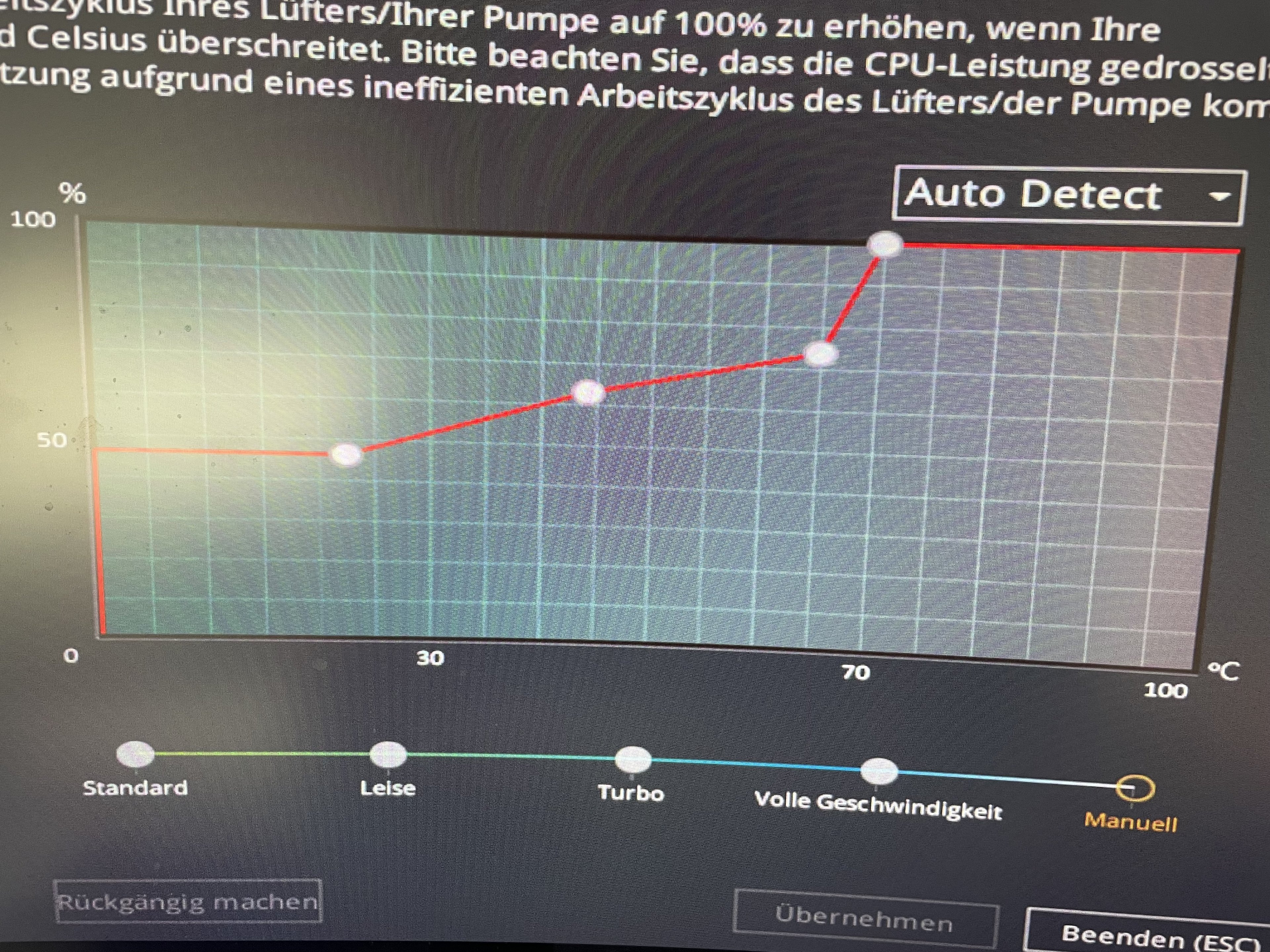

Habt ihr mir noch Vorschläge für die angepasste lüfterkurve? Aktuelle sieht sie so aus:
Reaktionen: A.Xander
Mit dem Kühler kannst locker die volle Leistung abrufen.
Hab die Lüfterstufen bis 0-58 Grad auf Minimum mit etwa 570 RPM, das ist Idle und lautlos
ab 64 Grad auf 700 RPM, das ist für ganz leichte Last
ab 72 Grad etwa 850 RPM, ab 79 Grad auf 950 RPM, das ist der Game Bereich, sehr, sehr leise
ab 82 Grad 1150 RPM das ist etwa Rendering oder hohe Last, immer noch leise
und ab 89 Grad Vollgas. Für den Notfall.
Das gilt allerdings für meinen 5800X3D, da wirst du leicht andere Temps bekommen.
Mit Hysterese von 3-4 Sekunden also Verzögerung, dass er nicht ständig beschleunigt und bremst wegen kurzen Boosts
Bleibt alles kühl und seeehr leise.

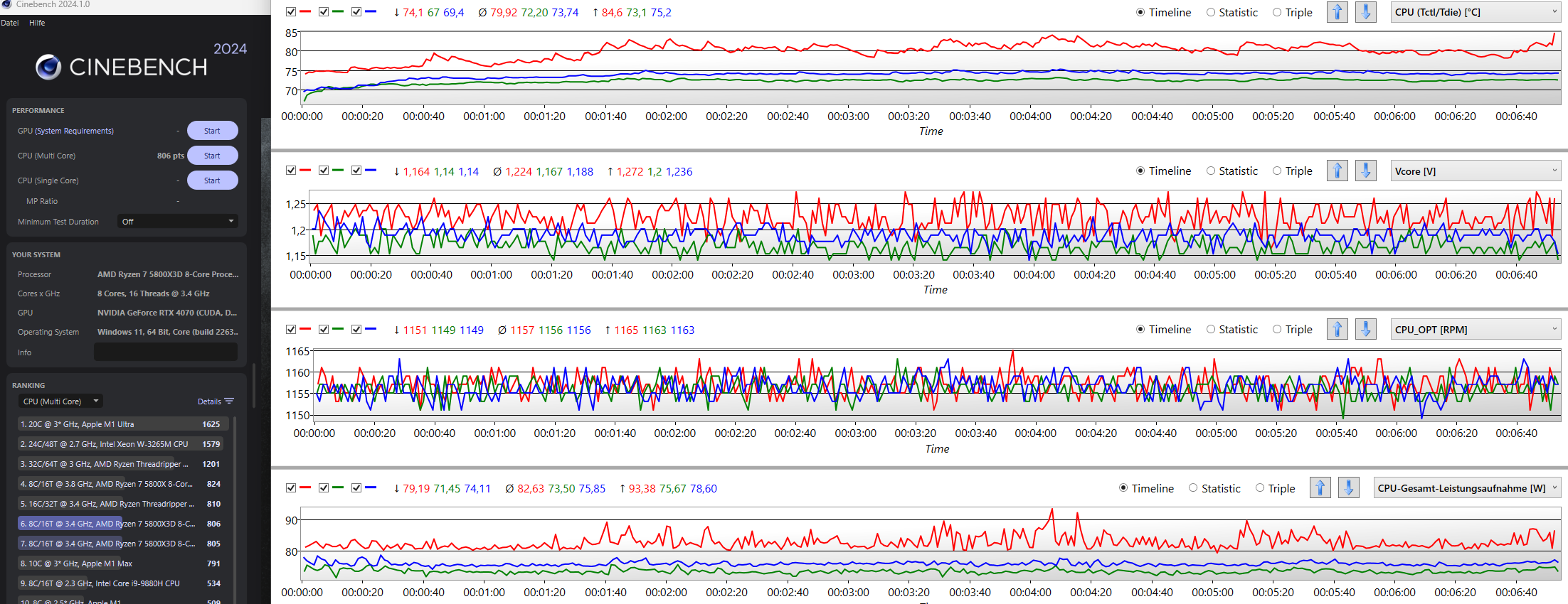

Krass, mein 34er mit zweitem Lüfter, also der 34er DUO ist mit -25 CU bei max 79.X Grad im CB23 mit 1250 RPM noch leise, an die 15000 Punkte also mit vollem Boost
Stock auf knapp 82 Grad mit 300 Punkten weniger, aber weit weg vom Limit, da hab ich locker noch 500-600 RPM Reserve.
Der TR PS EVO ist kaum 1-2 Grad besser bei gleicher Lautstärke. Das kann der Freezer 36 genauso.
