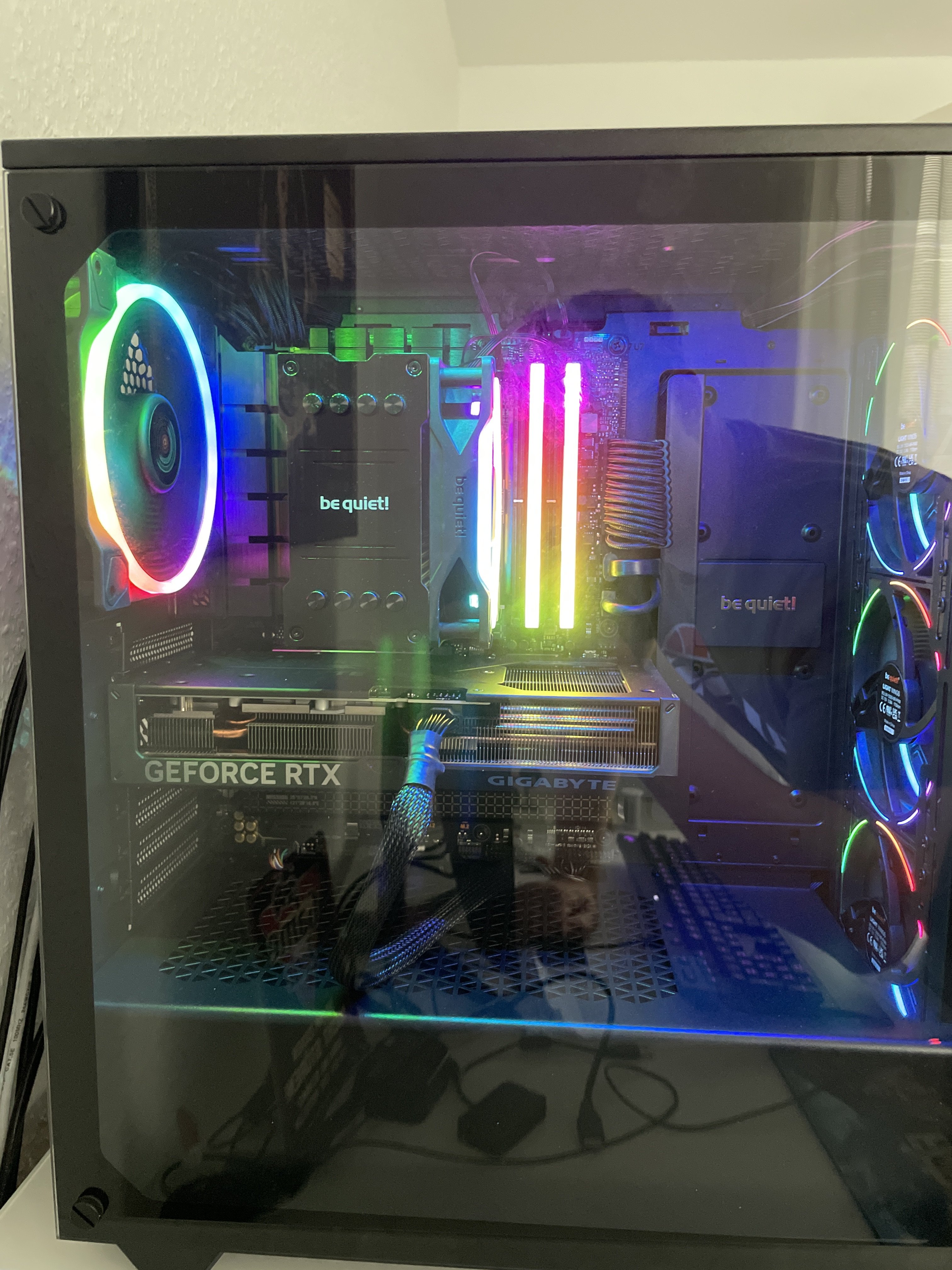

Ein Bild vom PC inneren wäre nicht verkehrt, ggf kann man darauf auch einen Fehler sehen.

Also RGB am Kühler ist für mich kein Muss. Wenn er kühlt bin ich glücklich. Airflow im Gehäuse sollte soweit meiner Meinung nach gut sein. Im Anhang noch ein Bild

Und noch als Tip, hinten oben übern Kühler ein ausblasender Lüfter bringt der Graka viel Freude und auch VRM und CPU findens gut.
