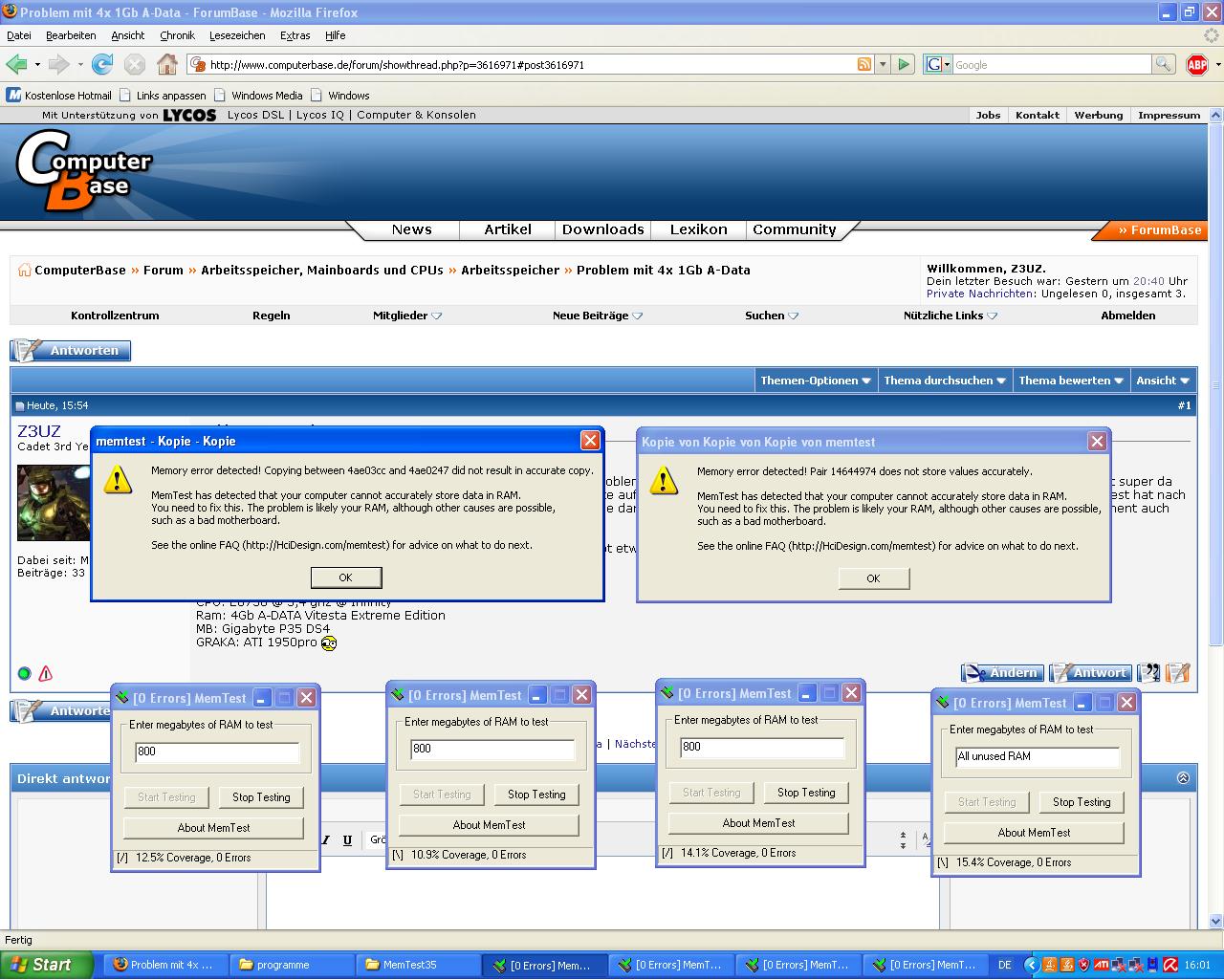

Ich habe vorher 2x 1Gb A-Data Ram gehabt und überhaupt keine Probleme. Heute habe ich noch mal 2Gb bekommen und zunächst dachte ich alles läuft super da ich ohne was zu verändern ohne Probleme starten konnte. Ich wollte auf nummer sicher gehen und han mal MemTest35 und Prime laufen lassen. Memtest hat nach 15% erste Fehler und Prime schon nach ein paar Sekunden. Ich habe dann die Spannung auf 2,1 gestellt und Timmings auf 5-5-5-15 der Ram ist im moment auch 850Mhz aber geht auch auf 800 nicht.
Jetzt weiß ich nicht genau was ich machen soll oder ob ich überhaupt etwas machen kann?
Vielen dank für jede Hilfe
hier ein bild
Memtest im Windows zu machen ist fürn A.... stell den RAM mal so ein, dass er auf defautl werten läuft und teste mit Prime, wenns da Fehler gibt, testest Du mit Memtest 86+ von ner BootableDisk - Image gibts im Netz... wenns da bei Vollbestückung und default Werten fehler gibt, mußt Du die Riegel einzeln Testen - achso den Test mindestens 3mal im Loop laufen lassen, damit du verläßliche Werte bekommst...

ja ich finds nur seltsam warum Prime und der andere Memtest fehler anzeigen
hmm...ich hatte das problem, dass mein a-data ram nach dem übertakten zwar memtest und prime-stabil war, aber ab und zu einfach so abgeschmiert ist...ne spannungserhöhung von 1,9 auf 2,0 brachte abhilfe..
probier doch mal noch n tick mehr...
2,2 volt sollten es schon sein
