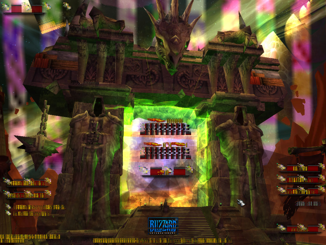

Ich habe mir vor 2 Tagen die APG Powercolour 3850 HD geholt, alten grafiktreiber deinstalliert karten gewechselt und die neue drauf. Nun ledeglich noch den Treiber für die Powercolour installiert ( von der cd die dabei war ). Als ich dann jedoch WoW zocken wollte kam der schrecken.
Extreme grafikfehler im Bild.
Ich kannn zwar spielen jedoch wird es durch diese extremen grafikfehler fast unmöglich..
Ich versuche en bild als anhang hochzuladen^^ dann könnt ihr euch ein bild davon machen weil sowas muss man gesehen haben...:D

Hmm wenn Treiberseitig sich mit dem Omega nix ändert, hört und sieht das leider nach einem Speicherdefekt ala Montagsmodell aus.
Haste vllt Pech gehabt.:(

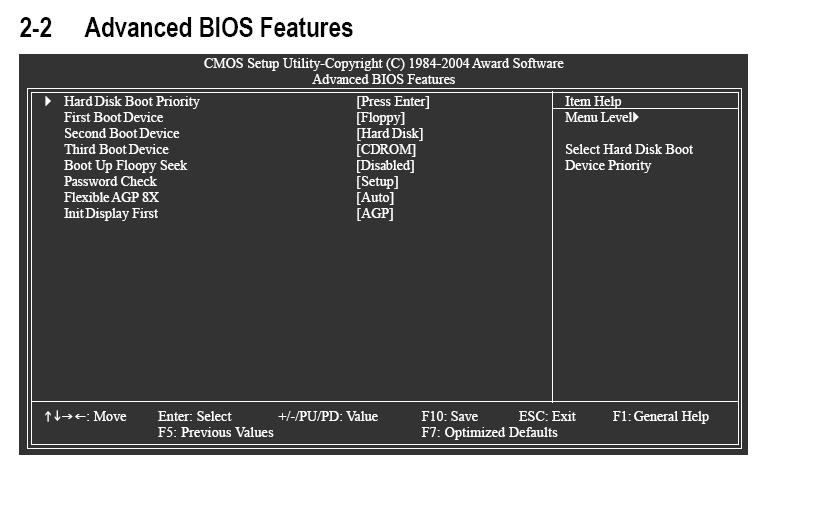

Bei Gigabyte-Boards muss man im Bios-Hauptmenü STRG + F1 drücken, um etliche Optionen freischalten zu können. ;)
Den nforce-Treiber läd man natürlich v.a. bei nvidia.de herunter.
Im Anhang ist ein Screen Deines Bios (aus Deinem Handbuch!), dort kannst Du über "Flexible AGP 8x" den Modus wählen, teste jeweils x8 und x4. Die anderen Optionen müssten wie gesagt freischaltbar sein.
