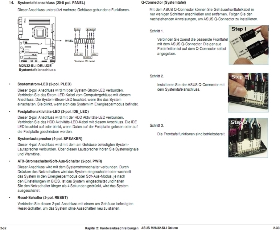

Zuerts mal meinst du mit Gehäuselautsprecher den normalen speaker oder was? Und wenn ich den Pc anmache kommt mit den normalen speakern kein piepston raus und ohne graka und ohne ram läuft er auch nornmal an, also kein piepston zu hören ( ohne signal zum bildschirm). Und die teile sind alle richtig angeschlossen! Ich versteh es nich =)
Mit Gehäuselautsprecher meine ich einen kleinen Lautsprecher, welche in Deinen PC-Gehäuse eingebaut sein sollte. Dieser wird mit dem Mainboard verbunden. Die Kontakte dafür sind in der Leiste, wo auch die LEDs und der Power- und Reset-Switch angeschlossen werden. Mit den normalen Stereolautsprechern kann man in diesem Fall nix anfangen.

Stimmt ich habe noch einen 4er Pin mit der aufschrift: +VDD
D-
D+
GND
Ist das der Stecker für den Gehäuselautsprecher und wenn ja wo muss ich ihn einstecken?
In meinem alten mainbord war der stecker an einem kontakt mit der aufschrift SPEAKER1 das wird der lautsprecher wohl gewesen sein aber in meinem neuen mainbord existiert so ein kontakt nicht.
Hab mal 'nen Screeny mit der Steckerbelegung angehängt, ist aus dem Handbuch vom M2N32-SLI Deluxe.:rolleyes:
Die Pinbelegung aus Post #7 klingt irgendwie nach USB, der Speaker hat 'nen 4 poligen Stecker, bei dem nur die beiden äußeren belegt sind. Für gewöhnlich ein schwarzes und ein rotes Kabel.
Gruß, Andy
Ja ich habe jetzt den SPEAKER stecker gefunden und eingesteckt jetzt ist aber der stecker mit den bezeichnungen "+vdd d- d+ gnd" noch übrig ( ist das der cardreader?) . Und es kommt ein ton wenn ich den pc hochfahre aber der kam auch schon als alles noch geklappt hat ;) wie gesagt es drehen sich alle lüfter und es scheint alles zu funktionieren nur der bildschirm bleibt schwarz.
PS: Ich hatte davor ein micro mainbord mot 20er pin. Ich habe mir jetzt einen adapter für das neue mainbord(24 pin ) gekauft. In dem adapter fehlen aber auf jeder seite ein metallkontakt. ist das normal oder könnte da das problem liegen?
Also, der freie Stecker könnte durchaus für den Cardreader sein, die Pinbenennung sprich jedenfalls dafür. Das Ding gehört dann an einen USB-Port. Die Pinbelegung steht im Handbuch. Es wird damit wohl nur ein halber Anschluss auf dem Board belegt.
