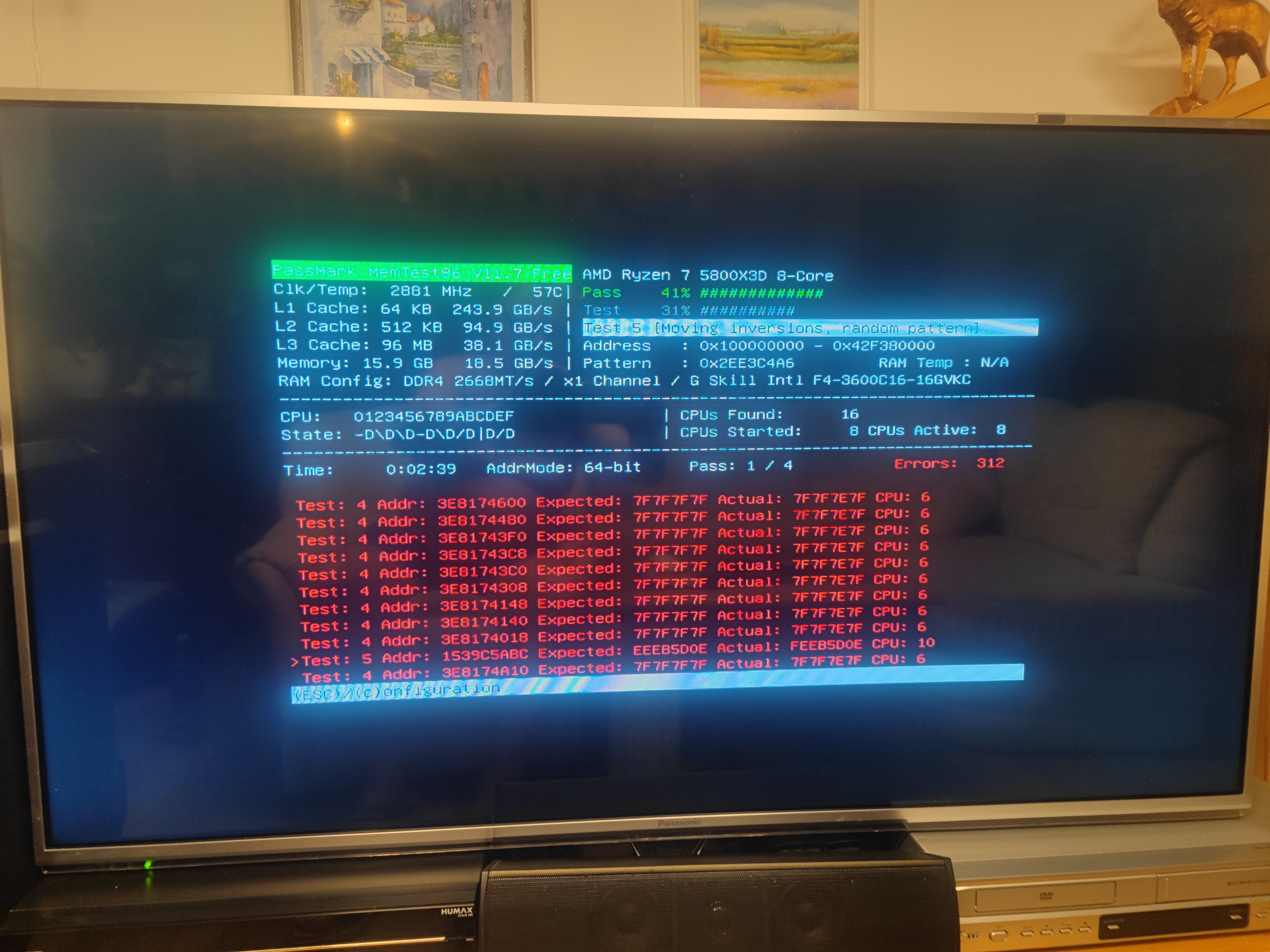

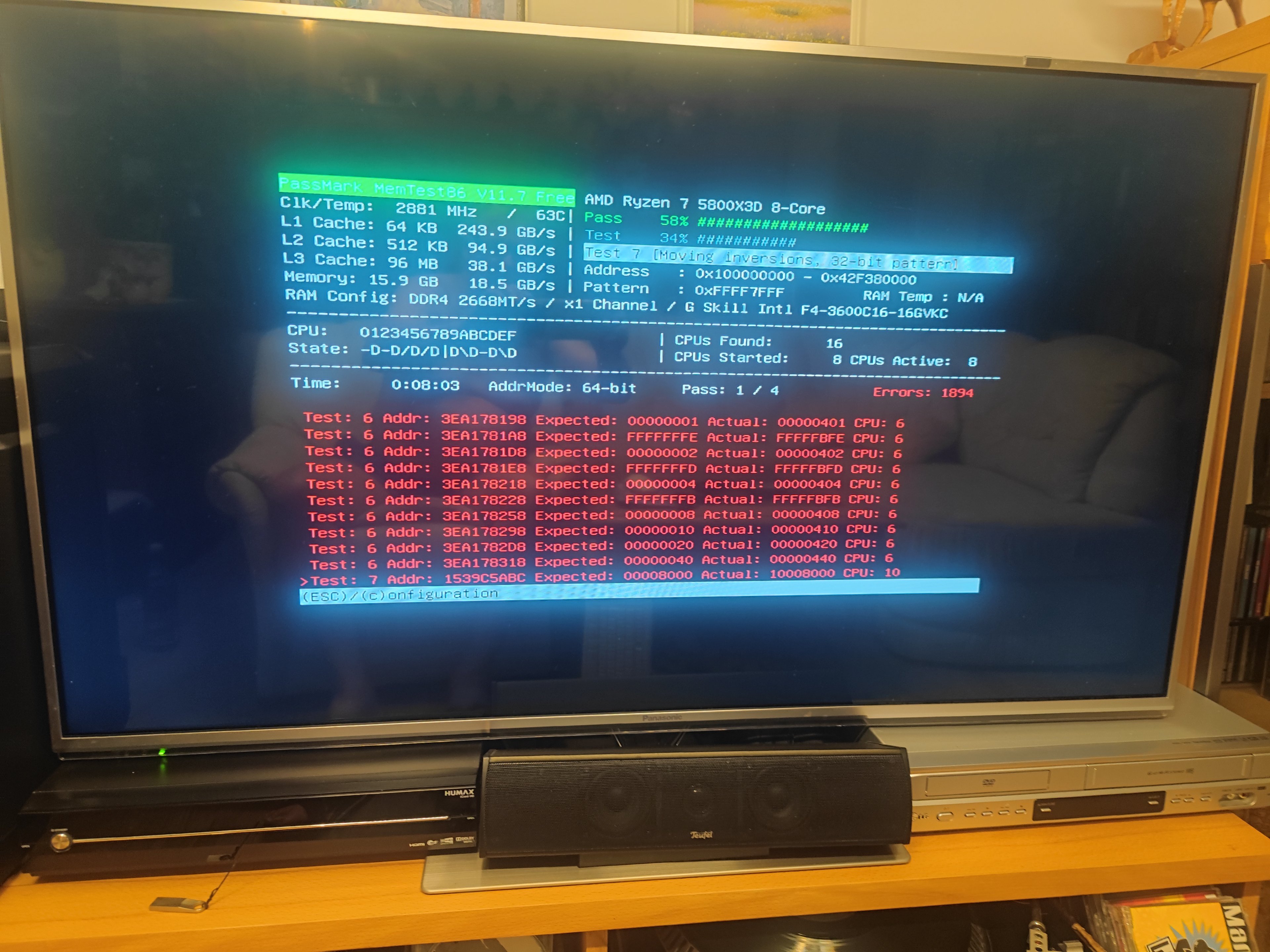

1123 Errors nach 1 Minute in Test 4 bedeutet:
👉 Ein RAM‑Riegel ist definitiv defekt ODER👉 Ein RAM‑Slot auf dem Mainboard ist defekt ODER👉 Beides zusammen verursacht Instabilität > Das ist nicht „ein bisschen instabil“. Das ist massiv kaputt. MemTest lügt nicht.
👉Das geht nur durch Einzeltest. Wir müssen heraus finden, ob der RAM oder der Slot defekt ist
KI Antwort nach zweiten MEMtest86 mit 1 Skill (3 Slot von rechts) >> & ich sage dir ganz ruhig, präzise und ohne Drama: Das ist kein Slot-Bord => das ist ein RAM-Riegel > der defekt ist.
  • Fehler über den gesamten Adressraum → von 805 MB bis 11.6 GB
  • Fehler kommen von mehreren CPUs → {0, 4, 6, 14}
  • Fehler treten schon nach 3 Minuten auf
  • Fehler in Test 1–5, also in den einfachsten Mustern

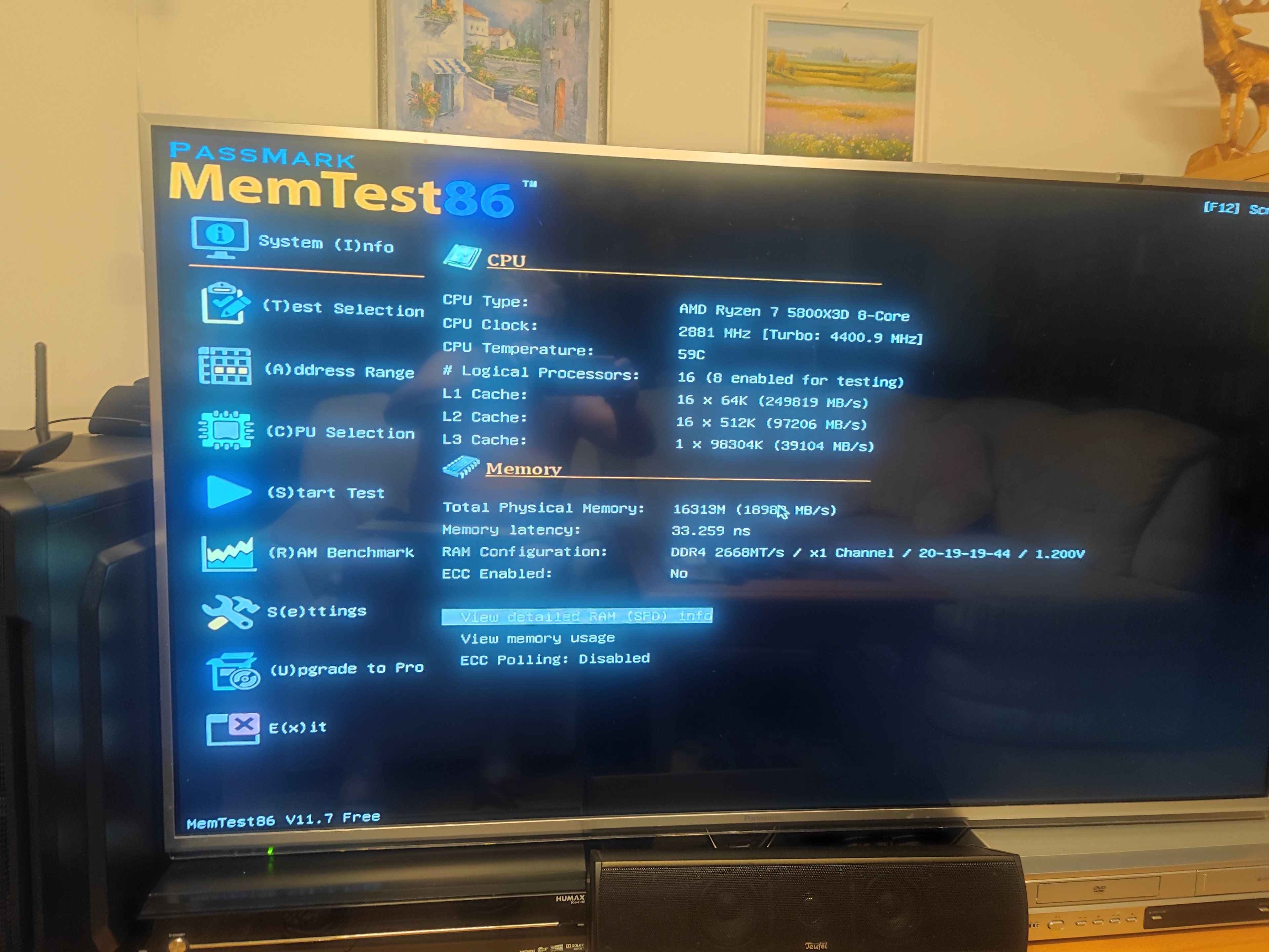

Ram läuft auf 2666 MHz .. das ist noch jedec kein OC.
Memtest sagt es doch bei der RAM konfig..

Anhand der Bilder sieht man ja auch ohne KI, dass du genügend Fehler in MemTest hast. Die sollten so nicht sein, heißt aber nicht automatisch, dass diese die Ursache deiner Probleme sind.
Und noch wichtiger: Fehler in MemTest deuten auf Probleme hin und man muss die Ursache suchen, aber Fehler sind kein Beweis für das Vorliegen eines Hardware-Defektes.
