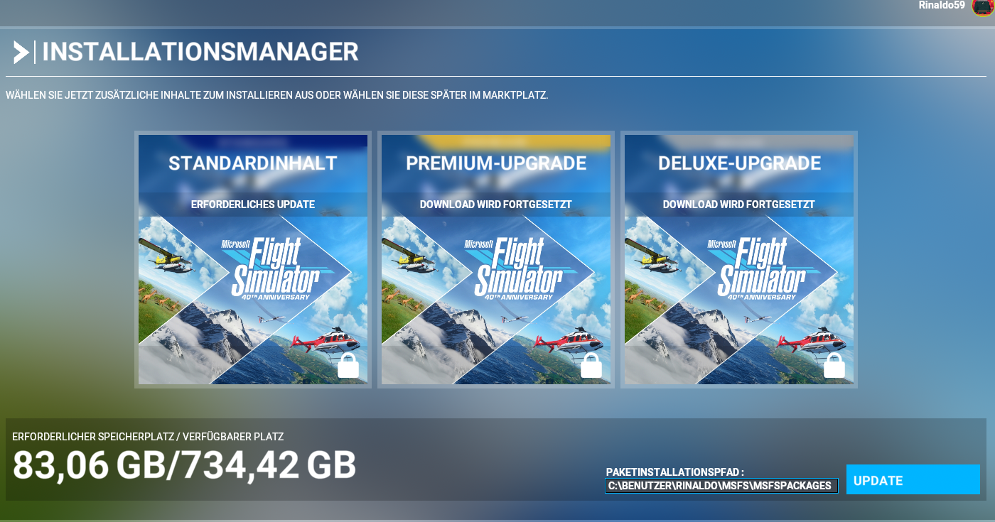

Jedoch will jetzt FS2020 im Update die kompletten 829 GB mit viel Blaumann oder Neustart nach jeder einzelnen Datei komprimieren. Das kann doch nicht sein? Nach einen Tag immer noch 734 GB (von 839GB) zu komprimieren > das ist doch nicht der Richtige Weg

Was hat ein neues Mainboard als Lösung damit zu tun, wenn es erst nach Installation von Anno weiterging?
Das kaputte Mainboard war nur die Bestätigung der voran gegangenen Diskussionen, welches die Probleme beim FS2020 verursacht hat.
