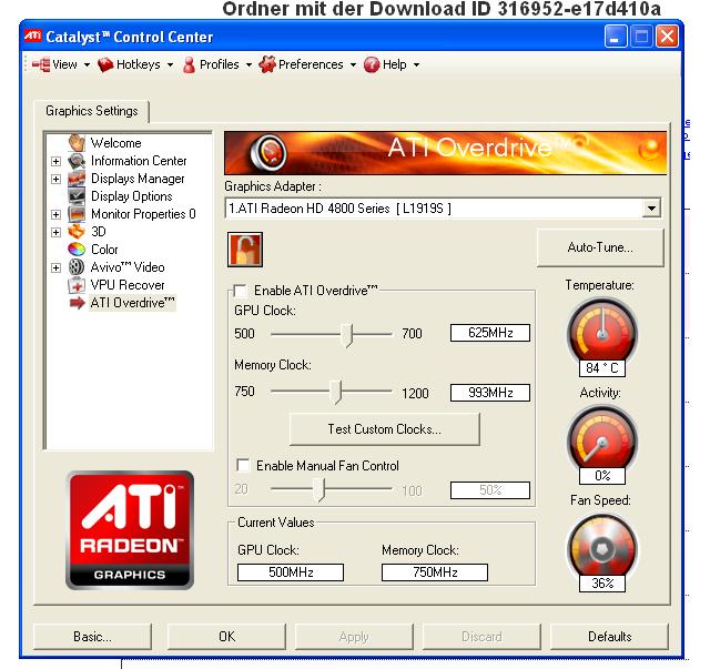

hier screen:

Overdrive is net Aktiv, da funzt auch das Lüfterhochregeln nicht... musst du erstma das Häckchen bei Overdrive setzen...
Aber, selbst wenn 100% Drehzahl abhilfe schafft, ist dass vollkommen Falsch.
Ich habe 2 Radeon 4850... die waren im Idle bei angezeigten 0% Lüfterdrehzahl bei 55°C mit dem orig. Kühler... die 46% Drehzahl hatten meine netma bei Furmark... das wären ja schon fast 5000rpm beim Referenzkühler...
Also die Karte ist augenscheinlich DEFEKT, muss sich ACER drum kümmern, da selber handanlegen killt nur sinnlos deine Garantie!

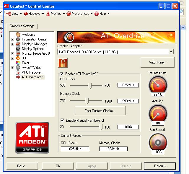

Also ich habs jetz spasseshalber auch gemacht:
Screen hier:
