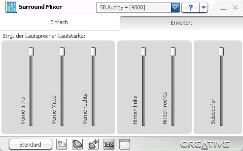

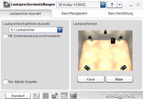

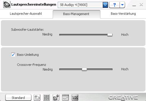

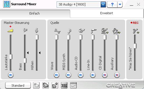

hi,
teste auch mal ob alle deine chinch kabel in ordnung sind.
hatte bei meinem ersten cem auch ein defektes dabei, da kam auch erst kein bass, neues kabel alles i.o.
ansonsten noch einmal verkabelung prüfen, bassumleitung in dem creativ treiber einschalten ( = 100-120 hz einstellen ) in dem surround mixer bass runter = unter 50%
hinten am sub crossover evtl. auf 240 stellen = ganz nach rechts.
ach so ce ohne m :) ja stell einfach erst einmal alle regler nach rechts.
anhang bilder meiner einstellungen bei der 2zs:
