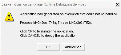

hab mir gestern catalyst 5.2 installiert (von 5.1) und jetzt bekomme ich bei jeden booten
diese meldung (siehe anhang)
kann mir einer erklären was das bedeutet hab auch schon versucht es nochmal zu installen half aber nix.beim ersten mal wurde die instalation nicht unterbrochen oder so es ist ganz normal wie immer durchgelaufen.
--danke im vorraus--

Ich sehe keine Meldung im Anhang. Bin ich blind? :confused_alt:
Edit: Ah jetzt ja. War ich wohl wieder etwas schneller. ;)

Meine Empfehlung:
- Treiber deinstallieren
- DriverCleaner downloaden und alle Treiberreste im Bezug auf ATI löschen lassen (gibts hier im Downloadbereich)
- Neu starten
- 5.2er nochmal installieren
Hatte das gleiche Problem. Bin auch von 5.1 auf 5.2, nach dem Reboot kam die Fehlermeldung aus deinem Anhang. Versuche es wie Day.walker es beschrieben hat. Bei mir hatte es aber auch gereicht, den 5.2er zu deinstallieren und danach nochmal neu zu installiere.
vielen dank ist weg
