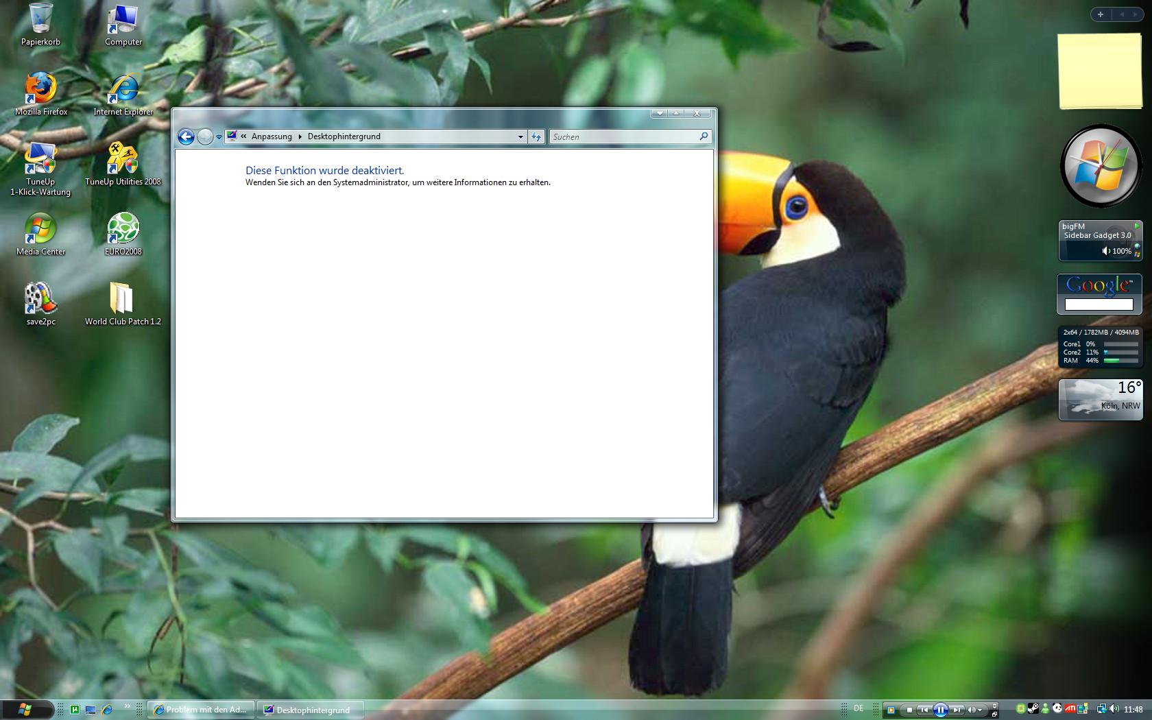

ich hab folgendes Problem...
ich hatte mal nen Trojaner den hab ich gelöscht un jetzt hab ich keene Viren mehr aber ich kann jetzt meinen Hintergrund bei Windows Vista nicht mehr ändern da steht das diese Funktion deaktiviert ist und ich mich an den Systemadministrator wenden soll aber der bin ich^^ also weiß ich nit was ich jetzt machen soll
Naja ich hoffe das mir einer helfen kann...;)
