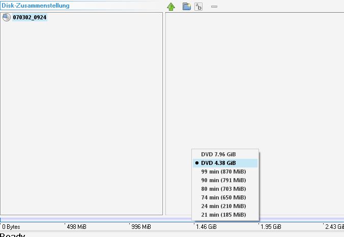

Versuch mal mit dem Programm Infra Recorder (Freeware)
http://infrarecorder.sourceforge.net/?page_id=5
Um ne Daten DVD zu Brennen mit Infra Recorder einfach Rechtsklick auf die Leiste und dann auf DVD 4.38 GB oder DVD 7.96 GB (Duallayer DVD) einstellen.
(Achtung Kopiergeschütze Film DVDs können natürlich mit dem Programm nicht gebrannt werden).

Hallo CBase64!
Erstmal Danke für den Tip.
Habe es ausprobiert , brannte eine DVD auch erfolgreich beendet aber lesen konnte sie mein DVD Laufwerk nicht.
