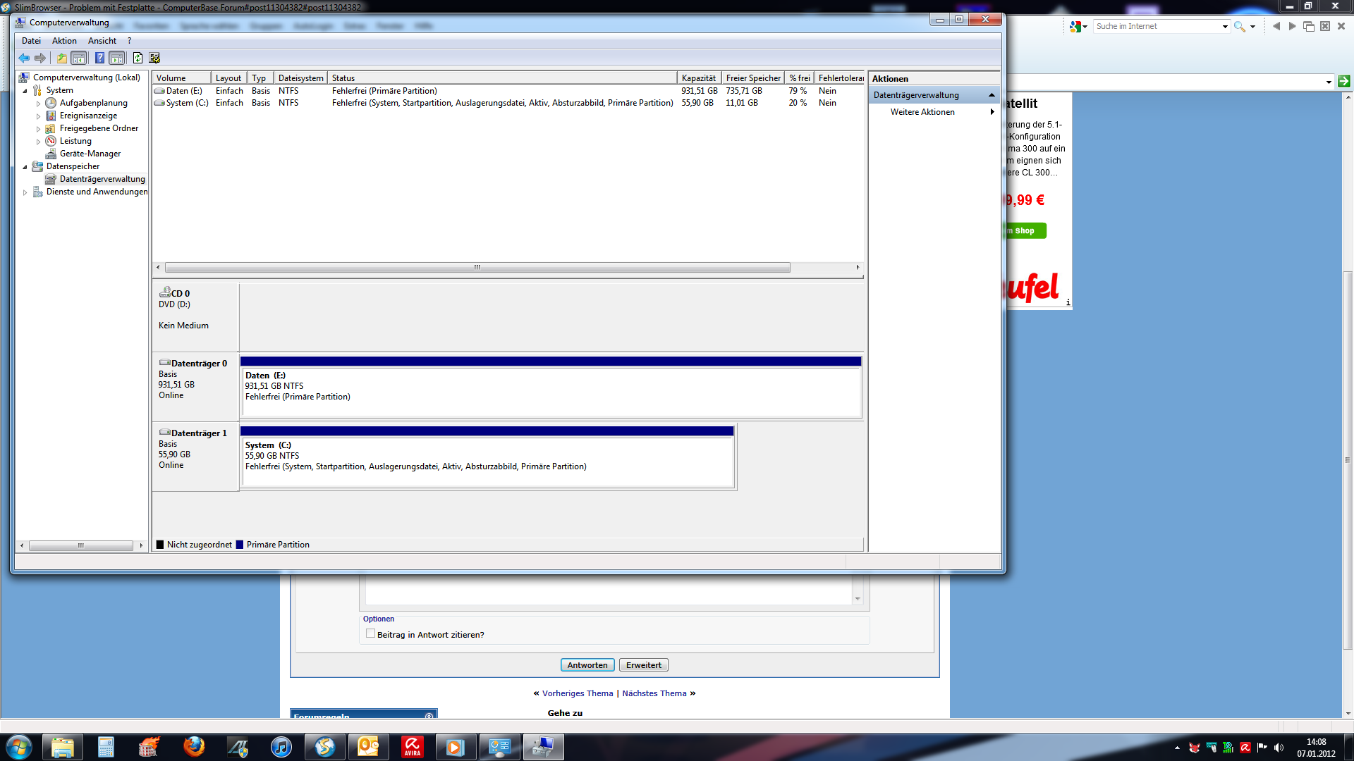

Poste uns doch bitte mal ein Bild aus deiner Datenträgerverwaltung ...
Poste uns doch mal ein Bild aus deiner Datenträgerverwaltung, um ganz sicher zu sein.

Ich hab zwar ein Bild gemacht, weiß aber nicht wie ich es hier anzeigen kann ;-)
So

Das ist seltsam, weil meine Annahme nicht zutrifft.
Der Bootloader befindet sich auf deiner SSD. Das siehst du daran, das deine SSD Windows 7 Partition als ACTIVE markiert ist.
Evtl. kannst du das ganze Problem mit der automatischen Bootreparatur richten.
Dazu klemme mal bitte deine beiden Platten um, weil deine andere Platte anscheinend an einem SATA PORT unterhalb deiner SSD angeklemmt ist, weil diese als Datenträger 0 angezeigt wird.
Klemme deine SSD an den ersten SATA PORT, der auf dem Board zur Verfügung steht (kann auch als SATA-0 bezeichnet sein - siehe Mainboardbuch) und die andere Platte an einen SATA PORT danach, also am zweiten SATA PORT. Das DVD Laufwerk an den letzten SATA PORT.
Die Platte im Schrank läßt du abgeklemmt.
Wenn du alles so gemacht hast, lege die Windows 7 Setup DVD ins DVD Laufwerk und starte davon die automatische Bootreparatur, welche mindestens 3 mal durchlaufen gelassen werden muss.

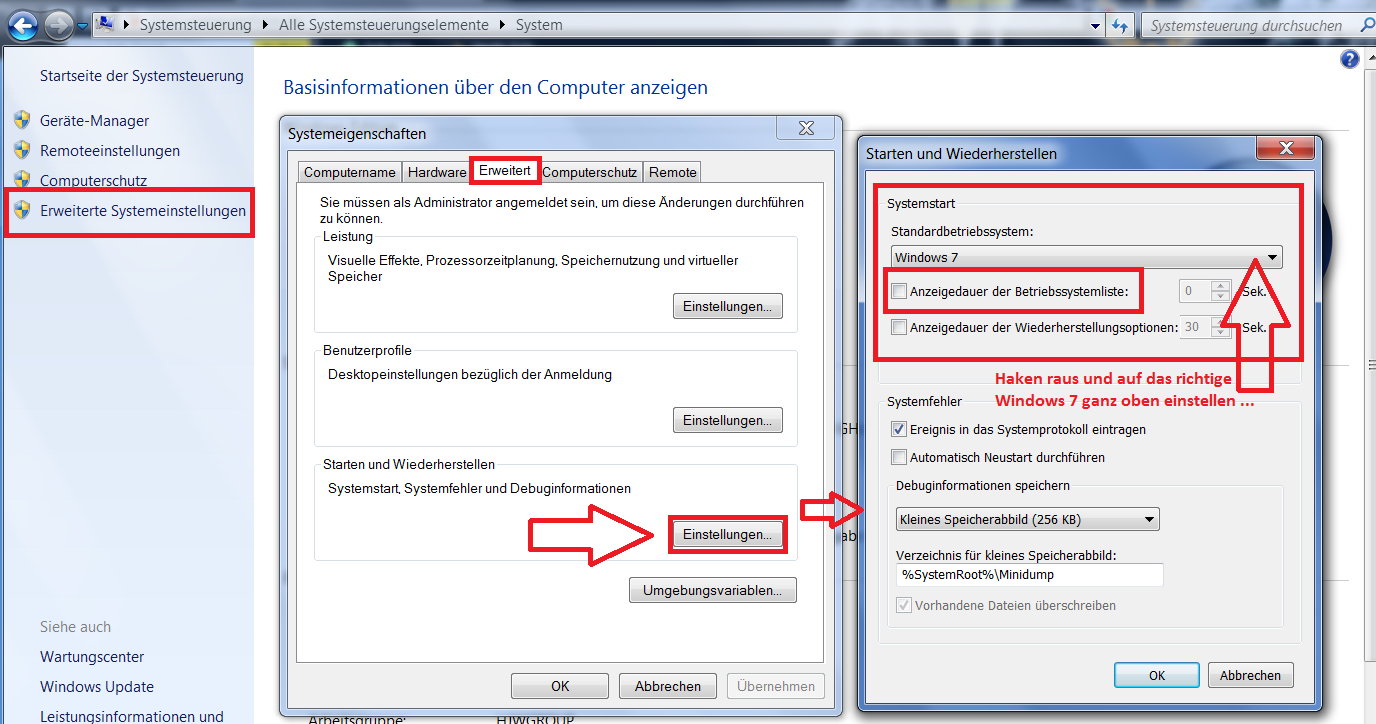

Um nicht neu installieren zu müssen, nimm mal folgende Einstellungen vor. Beachte dabei, das andere Windows 7 wird mit den Einstellungen nur ausgeblendet.
Einstellungen zu finden unter SYSTEM > erweiterte Systemeinstellungen ...
Mit BCDedit könntest du den Eintrag ganz entfernen.
Viele Grüße

Das hat geklappt, Danke.....fehler gibts die gibt es nicht ;-)
