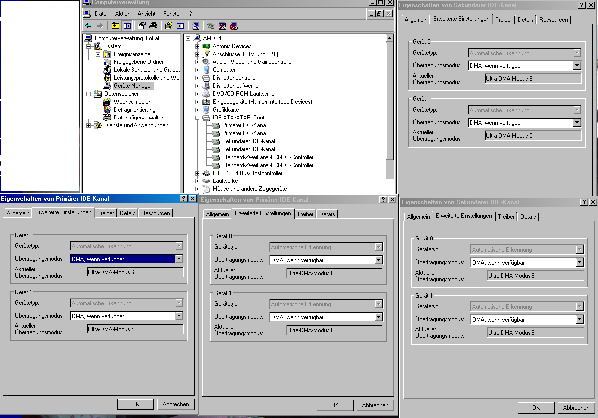

Wenn die SATA Ports im IDE Mode laufen können sie aber nur UDMA 6 oder irre ich mich da?
Die beiden U 4 + 5 sind CD/DVD Laufwerke, 1 x IDE und 1 x Sata, AMD SB 700, kann auch nur die M$ Treiber benutzen, andere werden nicht mitinstalliert, weiss der Geier warum (XP Pro).
