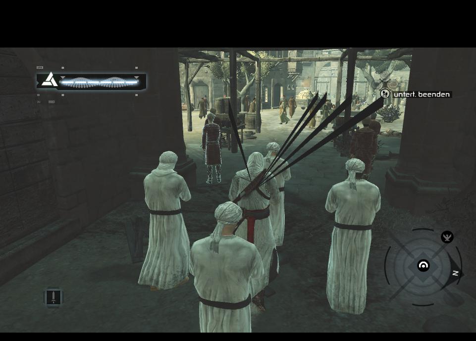

Ich habe in Spielen seit längerem mit einem Grafikbug zu kämpfen, der folgendermaßen aussieht: fehler.JPG.
Diese Art Bug tritt nicht nur in Assassin´s Creed, sondern auch in den meisten anderen Spielen, z.B. Tomb Raider Legend, Dreamfall, Trackmania etc. (mehr oder minder stark) auf.

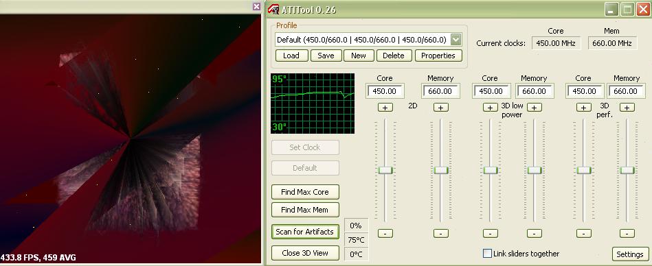

Ja, habe es gerade noch mal getestet: Ab 70° fängt dieses flackern an, das dann mit zunehmender Temperatur stärker wird. Hänge mal ein Bild an, vielleicht könnt ihr da was rauslesen...

Auuuutsch das sieht so überhaupt nicht nach dem aus, wie das dargestellt werden sollte. :(
Hast du die Möglichkeit, die Karte in 'nem anderen Rechner (Kumpel o.ä.) anzutesten? Irgendwie hab ich das Gefühl, die Karte ist beim Teufel, ganz sicher bin ich mir aber immer noch nicht.

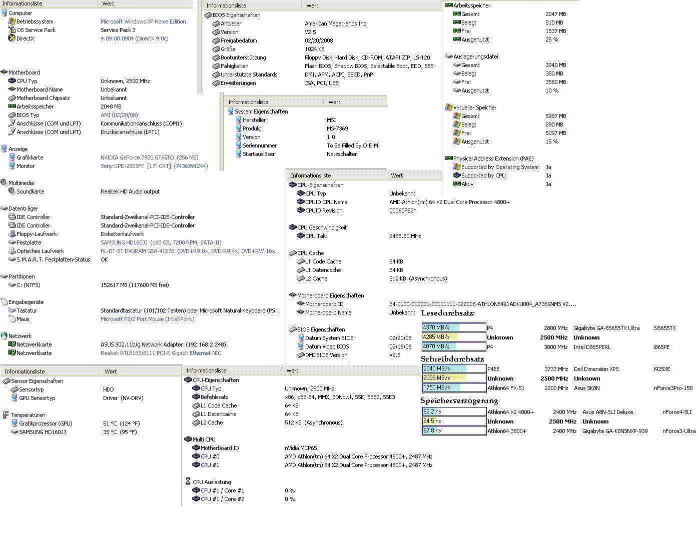

Da du gerade Everest Home installiert hast: kannst du vielleicht ein paar Eckdaten deines restlichen Systems da rauslesen und posten. Könnte durchaus hilfreich sein.
Das wären Angaben über: Mainboard-Modellbezeichnung, RAM, genaue Prozessorbezeichnung.

das Mainboard ist ein K9N Neo V2 von MSI
alles andere im Schaubild....
