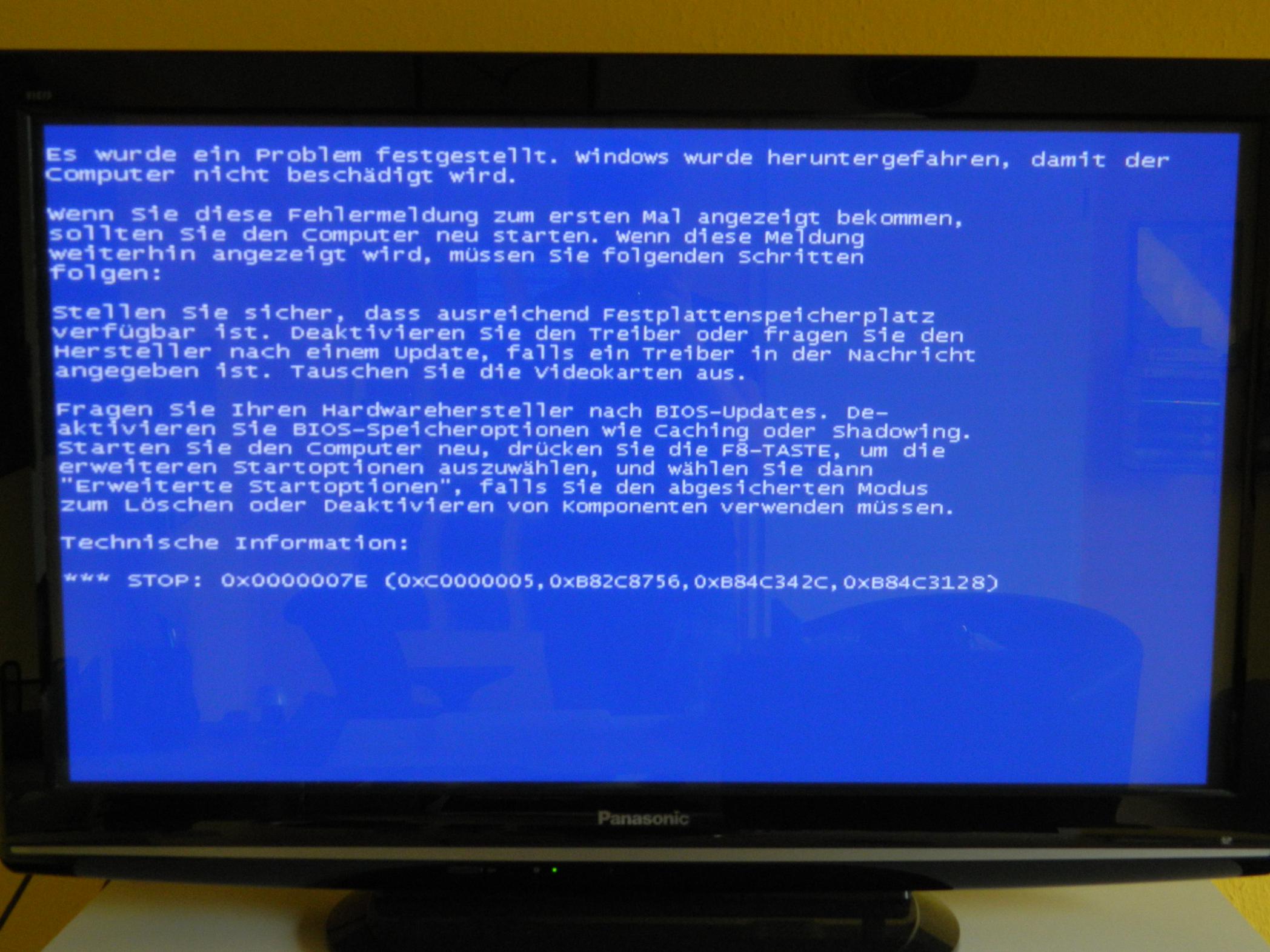

Ich habe jetzt mal den Bluescreen-Fehler isoliert und dabei kam raus....
STOP: 0X0000007e (0x0000005, 0xB82c8756CA6, 0xB84C342C, 0XB84C3128
Laut der Stopfehlermeldung ist eine Speicherzugriffsverletzung aufgetreten. Speicher i.d.S. ist insbesondere RAM, VRAM, CPU-Cache oder Festplatte. Der Fehler kann aber auch z.B. durch ein fehlerhafte Motherboard - fehlerhafte Bios Version hervorgerurfen werden.
Wird denn beim Bluescreen noch eine Datei / Treiber genannt, der den Fehler auslöst?
(Dies könnte nachträglich auch noch relativ einfach mit Bluescreenview herausgefunden werden).

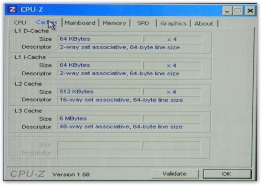

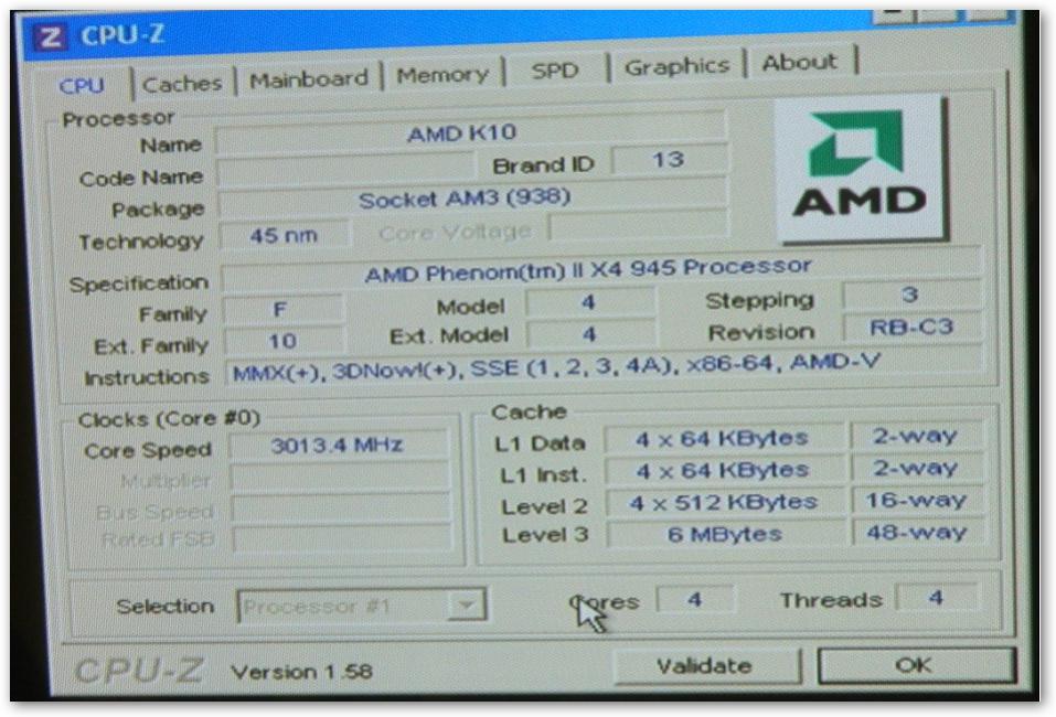

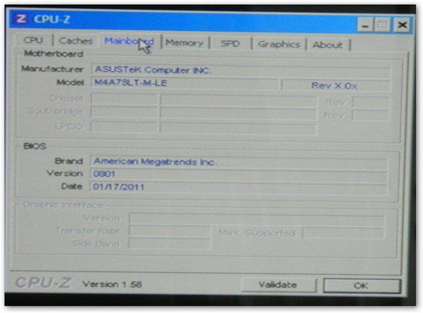

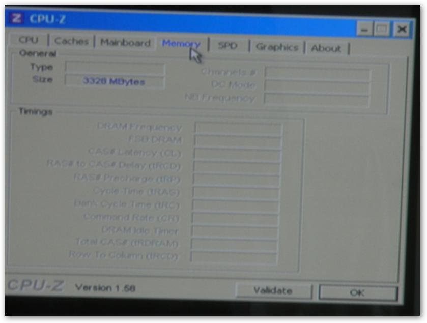

Poste bitte noch ein paar Screenhots von CPU-Z (Reiter Mainboard, CPU, Memory und SPD).

unterhalb von der stop zeile müsste der treiber genannt werden, der dafür verantwortlich ist, auf jeden fall würde ich mal anderen ram versuchen.
Hier der Bluescreen... leider ohne Treiberfehler...
@simpel1970
Wo finde ich die genau?

CPU-Z findest du hier: http://www.cpu-z.de/
In dem Download Link siehst du auch ein Bild von CPU-Z und die darin gezeigten "Karteireiter" -CPU, Caches, Mainbaord, Memory, SPD, Graphics, About. Von CPU, Mainobard, Memory und SPD den Screenshot machen.
Screenshots kannst du z.B. mit ALT+Druck machen (damit wird die Ansicht des aktiven Fensters in die Zwischenablage kopiert) und anschließend z.B. bei Paint einfügen. Als JPG abspeichern -> hochladen.

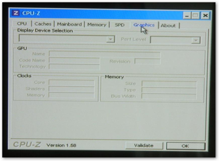

Hier die Screenshots... Es wird keine Grafikkarte angezeigt. Heißt das jetzt automatisch, das die kaputt ist?

Könnt ihr mit den Screenshots von CPU-Z etwas anfangen?
Also ich habe jetzt 5 Passes und "leider" keinen Fehler.
Bleibt dann eigentlich nur die Grafikkarte über oder?
Gibts da auch ein Programm um zu testen ob die vielleicht defekt ist?
