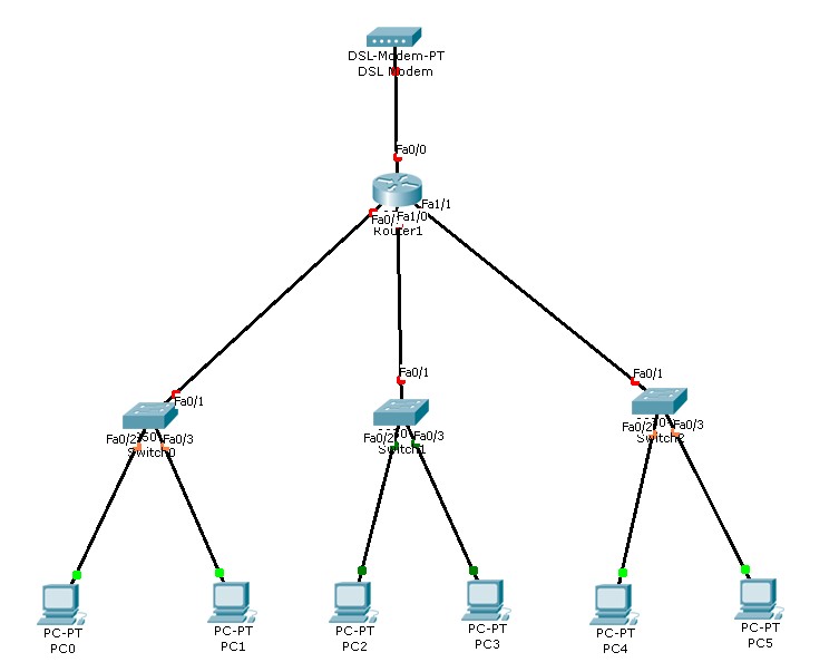

Poste uns mal wie dein Netzwerk aussieht, zb:
Das Problem liegt wohl an den 2 Gateways!
