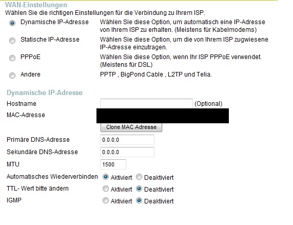

was hast du denn im router unter WAN eingestellt?
Ich hab dir mal meine einstellungen unten angehängt.
Vll bringt dir das etwas.
jo habs genauso, dynamisch, dann ne mac adresse und sonst alles offen gelassen
