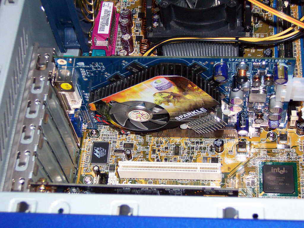

Vorher sah meine Grafikkarte so aus:

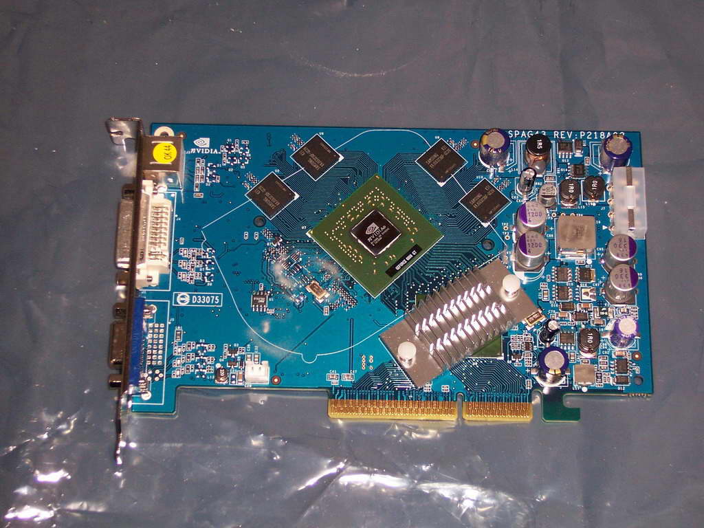

Nach dem Entfernen des Kühlers sah sie so aus:
*klick*
(Bild ist recht groß -> 500kb!)
Montage des neuen Kühlers
Nachdem ich die Wärmeleitpaste hauchdünn auf die GPU aufgetragen habe, kam die Fummelarbeit! der Kühler musste Richtig festgeschraubt werden! (siehe auch Peipackzettel von Zalman)
dazu habe ich immer erst eine Seite ein bisschen angezogen, dann die 2te Seite, dann wieder die andere (siehe pic) Am anfang dachte ich, das das ein bisschen eng wird mit den Kondensatoren und so, aber das passt schon! :)
Die Speicherkühler passen leider nicht auf die Karte! :( da ich sie aber nicht übertakte - brauch ich sie eigentlich auch nicht, denn vorher waren auch keine drauf (siehe bild)

Ebenfalls sollte man den VF-700 nur verwenden, wenn man ein passives Kühlmodul (auch Heatsink genannt) auf seiner HIS Bridge hat (das ist die Bridge die die PCI-E daten in AGP umwandelt)
Bei mir war das silberne Teil von Haus aus drauf Wer allerdings MSI oder Leadtek hat ... hat dies nicht und bekommt dann beim Lüftertausch Probleme!!!
