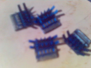

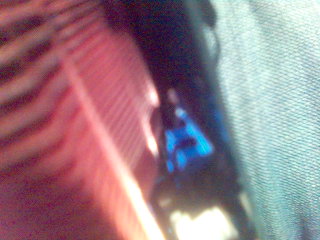

Das Problem mit den Speicherkühlern hab ich ganz einfach gelöst, indem ich die Hälfte der Zacken mit nem Dremel abgesägt hab. Dann passen sie genau unter den GPU-Kühler.
Die Qualität der Bilder ist leider nicht die beste, Digicam kaputt und Handy hat nicht die beste Auflösung. Aber eigentlich erkennt man schon was ich meine.

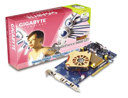

Ich hab mir vor kurzem folgende Grafikkarte von Gigabyte zugelegt >> GV-N66T128D !
Hat irgendjemand Erfahrungen mit dieser Grafikkarte was die Montage des Zalman VF-700 betrifft? Passt der da drauf? Ich bin etwas am zweifeln, da die Gigabyte 6600GT einen etwas anderen Bridge-Kühler hat als z.B. die Leadtek oder die Sparkle.

Was meinst du mit einem etwas anderen Bridge-Kühler, wahrscheinlich einen größeren, oder? Ich hab mir die Karte mal bei Alternate angeschaut und meine, dass der Bridge-Kühler bei dir lediglich etwas größer ist aber nur nach unten hin (so dreieckig).
Der VF700-Cu müsste eigentlich draufpassen.

Ja, genau das mein ich mit einem etwas anderen Kühler. Der steht durch seine dreieckige Form ein klein bißchen mehr rein.
Aber Du könntest recht haben. Er steht nach unten raus. Dürfte also eigentlich kein großer Unterschied sein.

wie man auf dem bild sieht ist der untere kühler etwas weit nach oben gebaut warum auch immer, der könnte dir probleme bereiten
