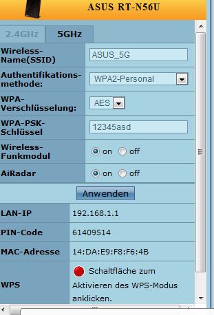

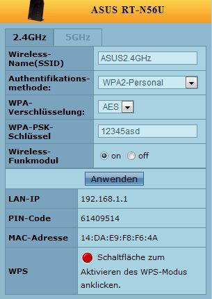

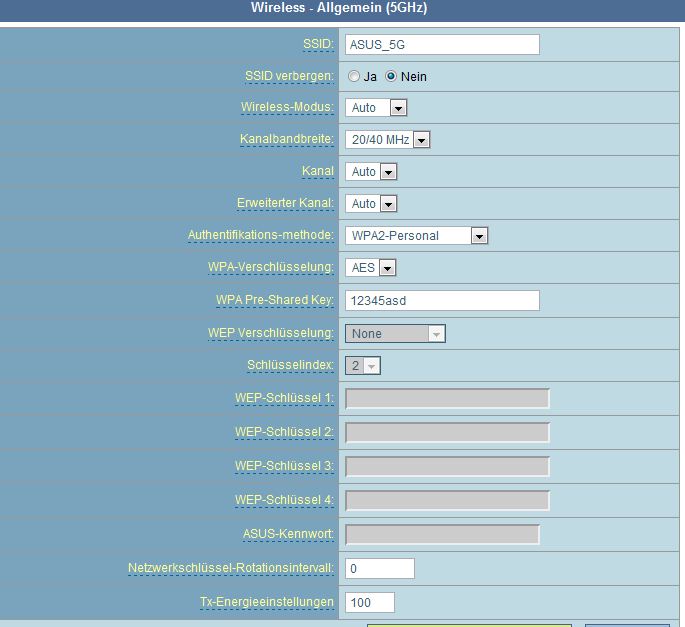

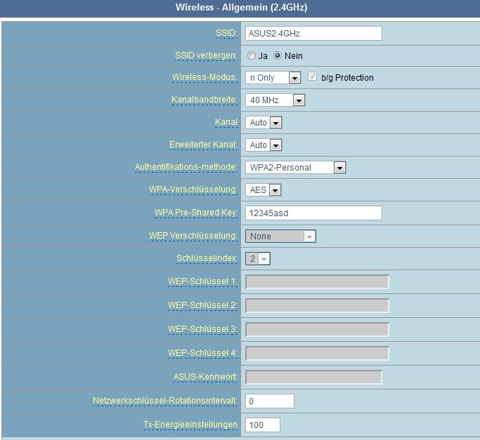

Hier mal die Einstellungen:

mach den "n only" Modus aus. Dann kann auch ein Gerät mit langsamerem b oder g Standard die Verbindung aufbaun.
