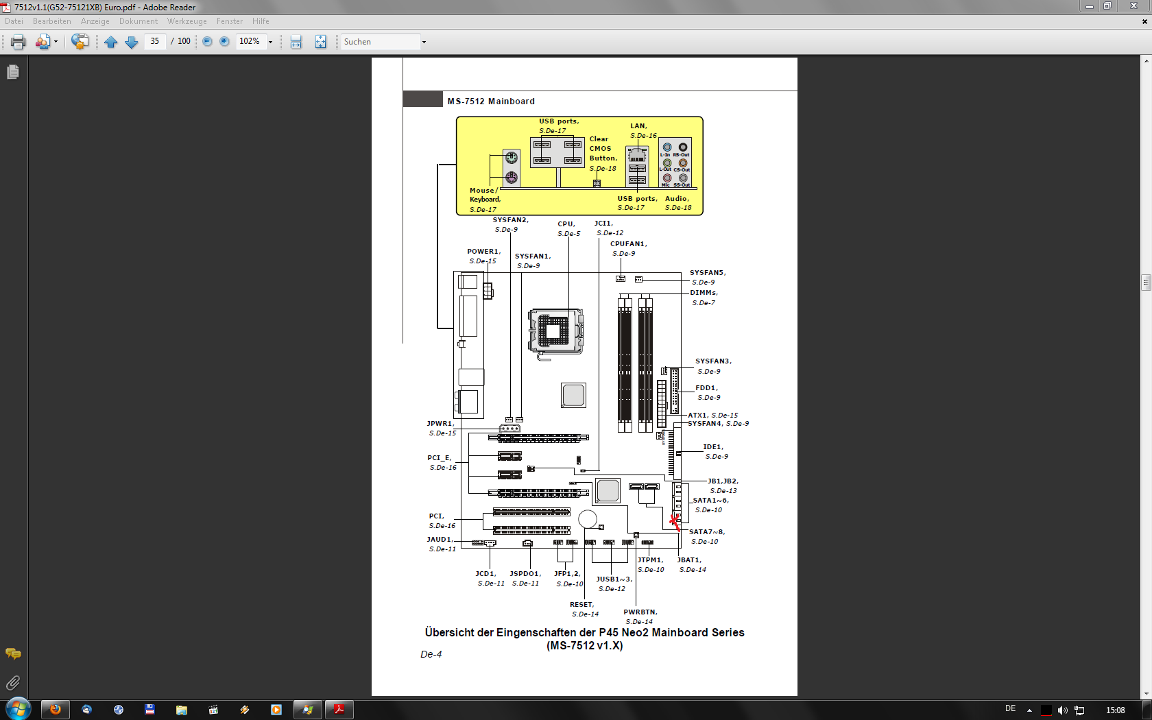

Die Festplatte habe ich an dem Roten X eingesteckt.

@Enes45
Dass auch interne SATA-Festplatten in der "Hardware sicher entfernen"-Liste auftauchen ist kein Fehler. Sie werden auch nicht falsch als externe Festplatten erkannt. Das liegt am AHCI-Modus, der das "Hot-Plugging"-Feature unterstützt. Ob interne SATA-Festplatten in der "Hardware sicher entfernen"-Liste auftauchen ist im AHCI-Modus abhängig vom verwendeten Treiber (beim Standard-AHCI-Treiber von Windows 7 ist das in der Regel immer der Fall) und wie die internen SATA-Ports vom BIOS markiert werden (extern oder intern).
Schau mal hier: klick!
Zitat aus dem oben verlinkten Artikel: "Das tut der Treiber von Windows 7, er unterscheidet aber oft nicht zwischen internen und externen SATA-Ports. Deshalb wird das „Sichere Entfernen“ auch für die Systemfestplatte angeboten, aber glücklicherweise nicht ausgeführt. Nach der Installation des IMSM unter Windows 7 erscheint wiederum auf vielen Boards auch für eSATA-Festplatten kein Auswurfknopf mehr, weil ja das BIOS die Ports nicht korrekt markiert."
Ich habs mal in einen anderen port eingesteckt und das problem verschwand.
Vielen Dank für die hilfreichen Anstrengungen.
MfG Enes45
Bei manchen Mainboards kannst du auch das Verhalten der SATA Ports einzeln einstellen.
Bei meinem Gigabyte 880GM kann ich z.B. für jeden Port einzeln konfigurieren, ob das Laufwerk als Wechsellaufwerk erscheinen soll, oder nicht. An der Performance ändert das jedoch gar nichts.
