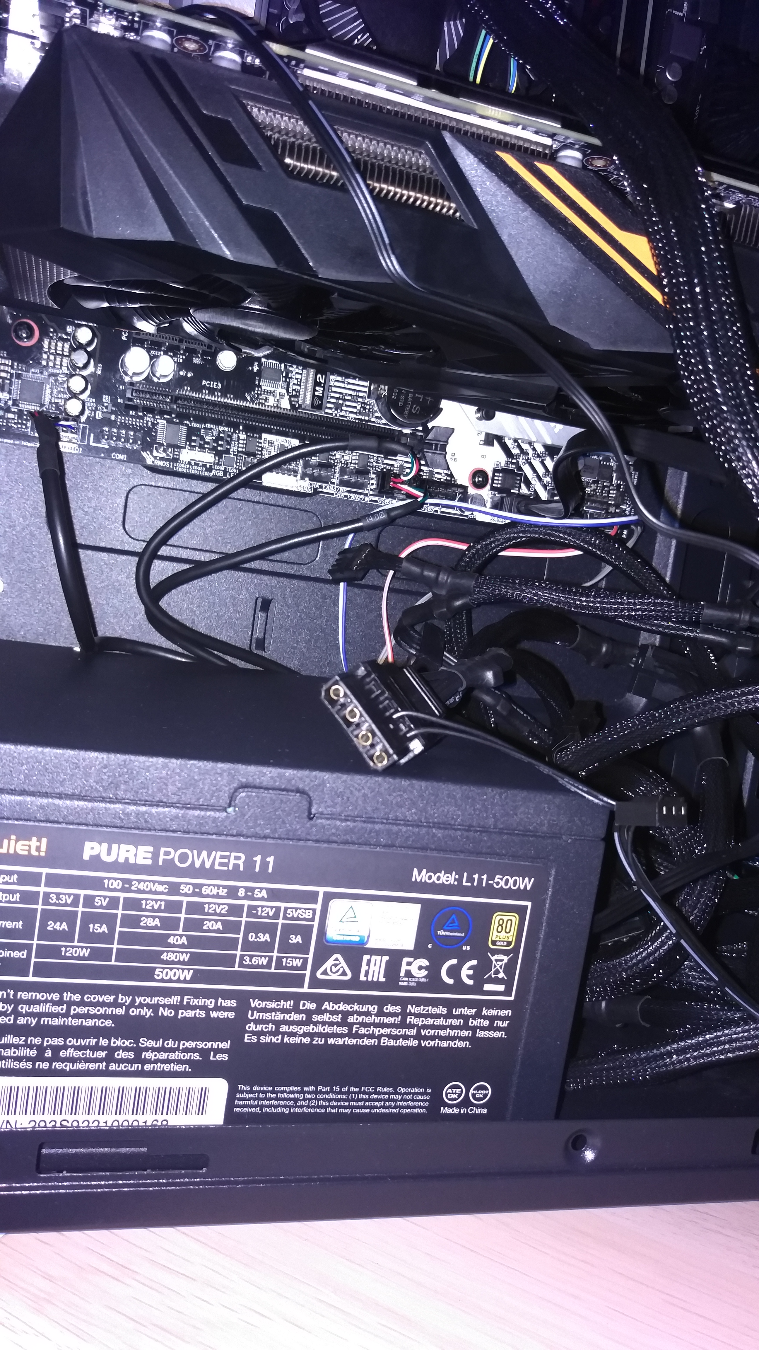

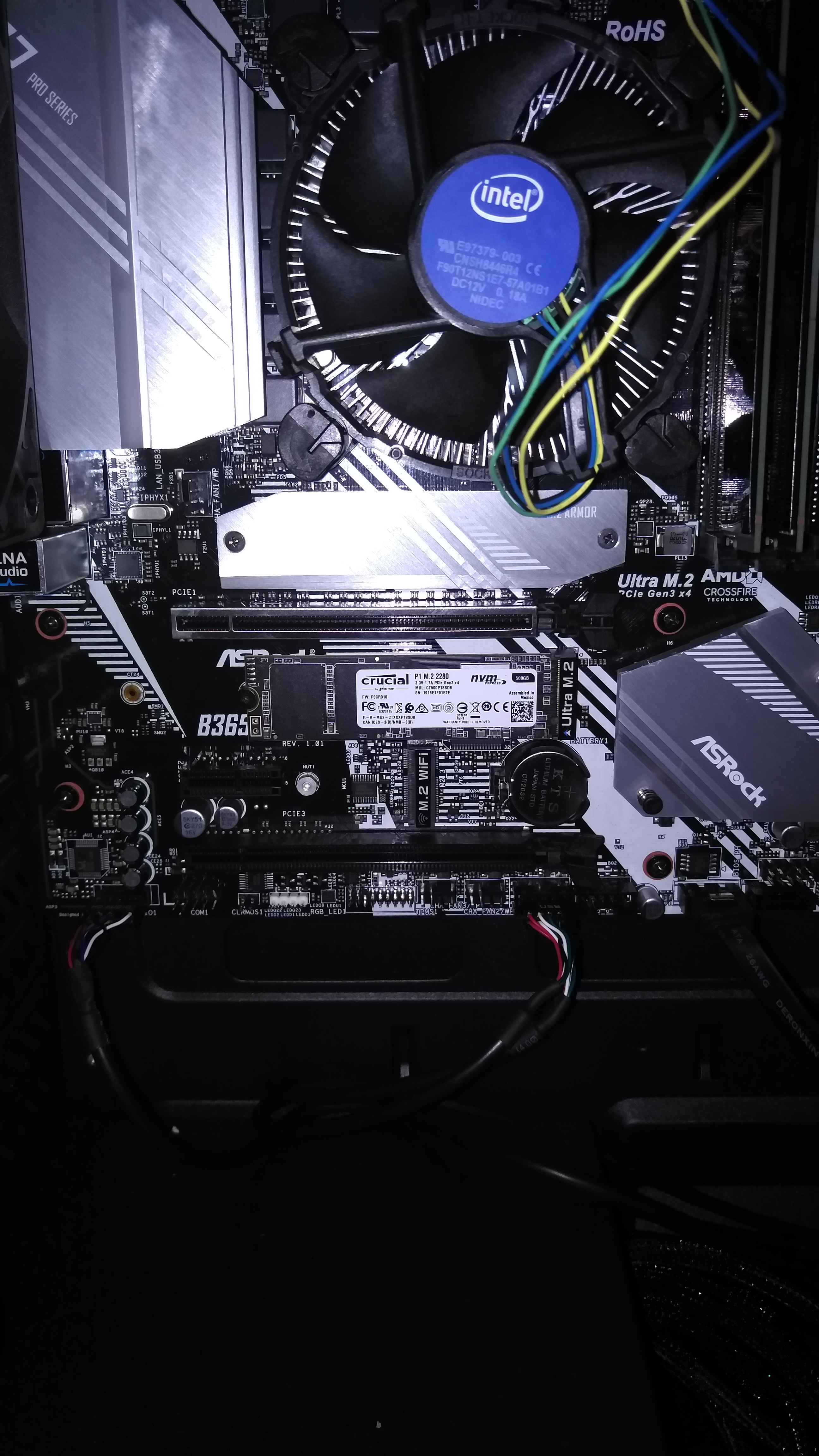

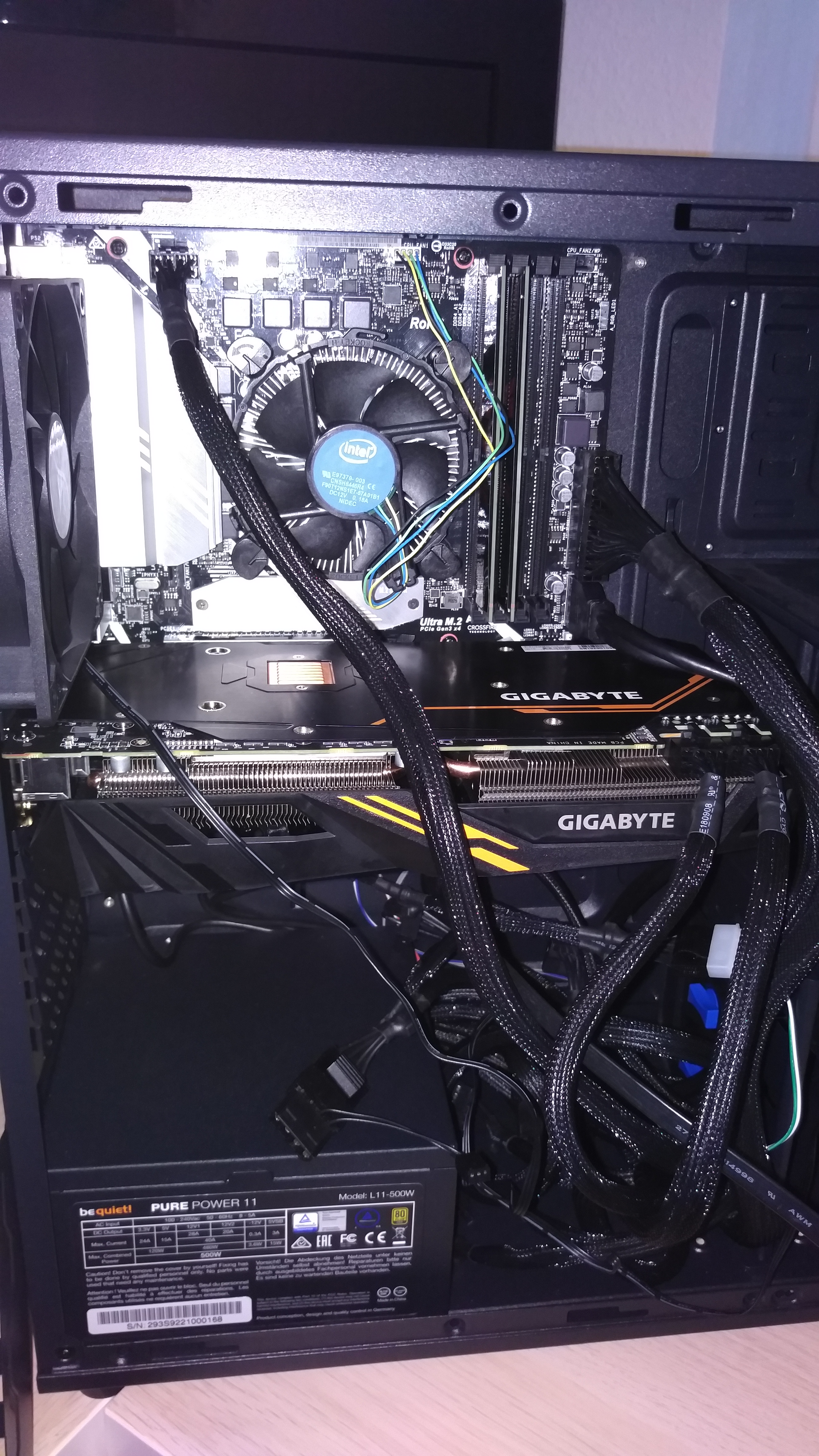

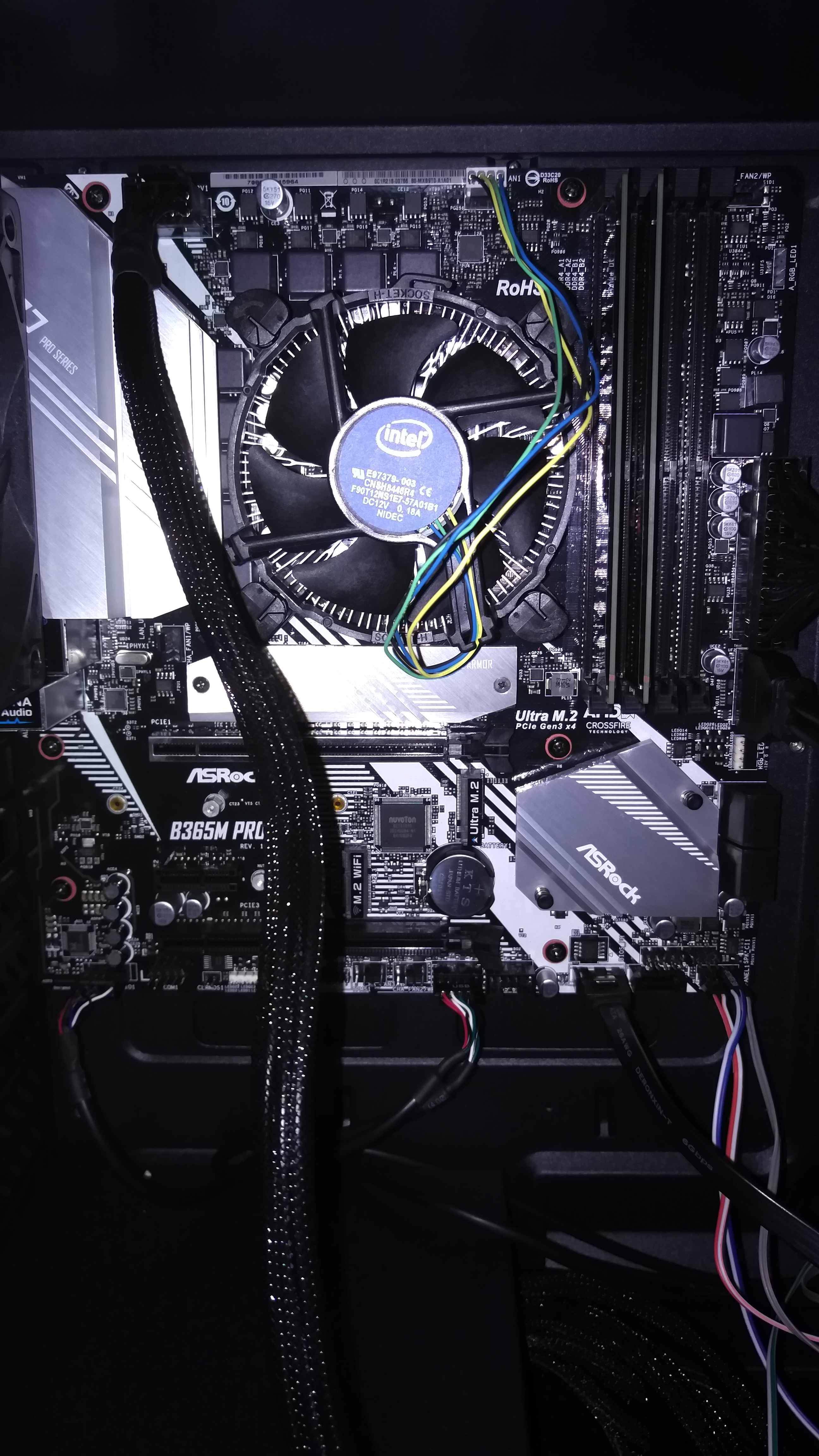

So hab mal ein paar Bilder gemacht. Hoffe die helfen in der Fehleranalyse weiter.
Die Grafikkarte sowie die Stromanschlüsse sind deutlich hörbar eingerastet. Da kann man eigentlich wenig verkehrt machen, auch wenn ich nicht der begabteste Handwerker bin, aber das krieg ich dann schon noch hin.
@Pissnagel Meinst du die Abstandhalter vom Mainboard? Die habe ich entsprechend den Schraublöchern versetzt und reingeschraubt.
Die Lüfter der Graka drehen sich auch weiterhin fleißig. Ich vermute ja schon fast, dass die Grafikkarte oder das Board einen Schaden gekriegt haben, nachdem ich am Anfang nicht den Stromanschluss für die CPU dran hatte und der PC alle 5Sekunden aus und wieder anging.
Aus meiner Sicht ist alles tutti completto angeschlossen.
Direkt hinter der Graka ist der M2-Slot. Ich denke aber nicht das es stören sollte. Ist separat auf dem Bild mit drauf.
Mittlerweile hab ich keine Idee mehr was es sein könnte. HDMI-Kabel kann ich auch ausschliessen, da es auf der PS4 funktioniert.
Auch falls die HDD defekt sein sollte, müsste man ja immerhin ins BIOS kommen.

  • Gibt es überhaupt irgendeine Anzeige auf dem Bildschirm? Die CPU wird erst ab BIOS P4.00 unterstützt. Wenn das nicht drauf sein sollte, können diese Symptome auftreten.
  • Schonmal komplett ohne M2 versucht?
  • Du weisst aber auch, dass unter der Abdeckung oberhalb der Grafikkarte der Haupt-M2-Slot sitzt oder?
EDIT: Früher waren so kleine Aufkleber auf dem BIOS-Chip, wo meistens die Version aufgedruckt war. Wäre jetzt recht hilfreich.
