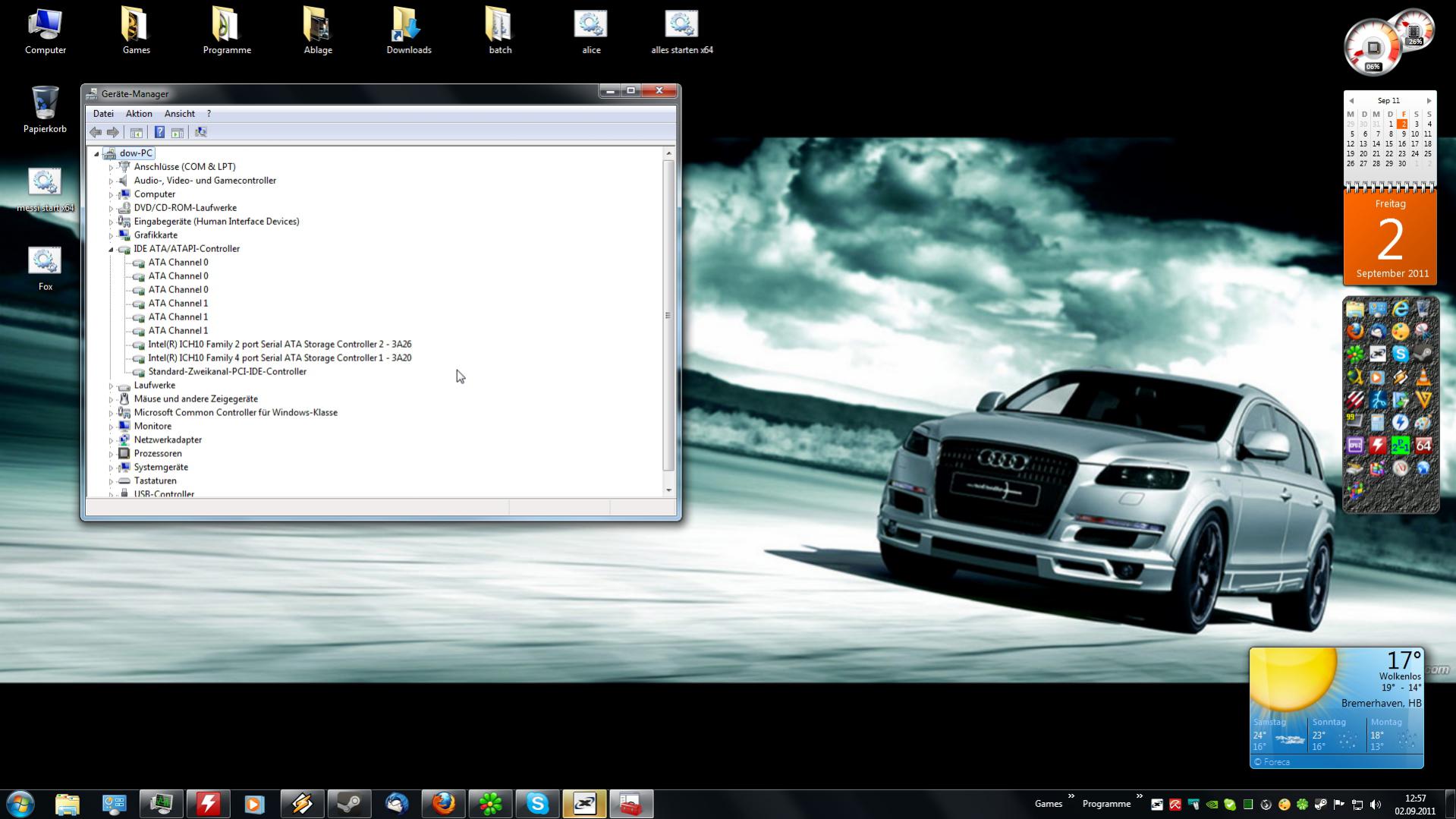

mein intel sata controller ist aufgeteilt in 2 einzelne controller!
der erste haubtcontroller hat 4 ports also steckplätze mit den nummern 3-6 auf dem brett.
controller 2 hat sataport 1 und 2 aufm brett. dieser ist auch für raid vorgesehn und dort hab ich auch meinen brenner drin(in port 1 also).
wenn ich festplatte und brenner am gleichen controller hab also zB in port 1 und 2 stecken hab werden auch einige spiele beim einlegen nich erkannt und der brenner dreht beim suchen immer wieder geschwindigkeit hoch und runter und es dauer zB 10 min bis er meine testdrive dvd erkennt! fehler beim brennen von filmen hab ich dann auch!
wenn ich brenner in port 1 und meine festplatten in port 3-6 stecken hab besteht diese problem dagegen überhaubt nicht da ja brenner von controller 1 und die festplatte von controller 2 verwaltet werden.
im gerätemanager wird dir angezeigt welcher controller wieviel ports verwaltet siehe anhang.
