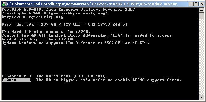

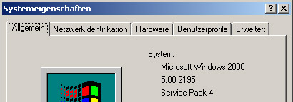

hab mir jetzt mal Testdisk runtergeladen, und bekomm jetzt die Meldung dass ich erst W2k SP4 installieren muss um mehr als 137GB zu sehen.. Ich hab aber ganz sicher Win2K SP4 installiert... Siehe beide Anhänge
VIELEN DANK!!!

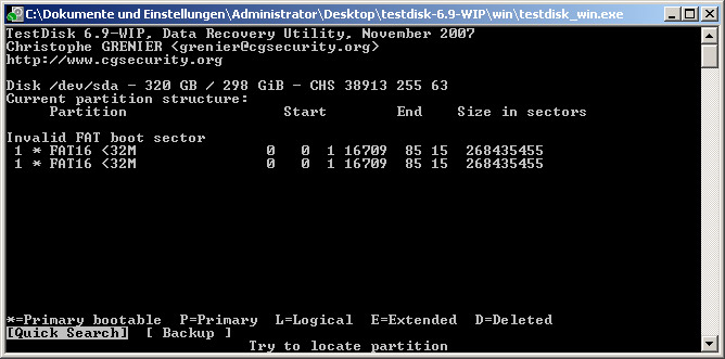

so, jetzt hab ich das gemacht und die Analyse gestartet, das ist dabei raus gekommen
[edit] und den scan hab ich auch noch angefügt
Mache mir mal eine Diagnose nach dieser Anleitung;
Fehlermeldungen, das eine Partition nicht passt, hat keine Aussagekraft. da immer die Ergebnisse dannach bei Quick Search oder Deeper Search maßgebend sind.
In deiner Partitionstabelle befindet sich eine unformatierte FAT16-Partition größer aös 32 MB.
Ist zumeist nach einer Partitionierung in der Datenträgervewaltung ohne Formatieren.
Mache mal eine Diagnose nach dieser Anleitung;
Lade dir mal Testdisk Version 6.9 beta für Windows.
Link dazu gibt es hier;
https://www.computerbase.de/downloads/systemtools/festplatten/testdisk/
Starte Testdisk bestätige bei dem Log-Datei-Screen mit Enter, wähle deine betroffene Festplatte aus und bestätige mit Enter, bestätige bei Partition Table Typ Intel, bestätige bei Analyse mit Enter und setze mir einen Screenshot.
Bestätige auch bei Quick Search mit Enter (wenn nötig wegen Vista-check mit y) und setze mir auch den Screen.
Markiere mal die betroffenen Partitionen und drücke p auf der Tastatur ob deine Daten angezeigt werden oder eine Fehlermeldung.
Zurück kommst du mit q drücken.
Wenn keine Partition mit Daten gefunden wurde;
Bestätige weiter bis du zum Menü kommst wo unten steht [Quit] Deeper [Search] [Write] und gehe mit dem Pfeil auf [Deeper Search] (tiefere Suche) und lasse es laufen.
Setze mir auch einen Screenshot.
Die betroffene Partition sollte wenn du den Screen machst markiert sein.
Viele Grüße
Fiona

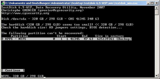

okay, hab das gemacht was du gesagt hast:
screenshot 1 ist nach "Analyse"
screenshot 2 ist nach Quick search. Wenn ich p gedrückt habe ist leider gar nichts passiert.
screenshot 3 ist nach "Deeper Search" (genau das selbe wie noch "Quick search")

Sieht so aus, das deine Festplattengeometrie nicht stimmt!
Ändere das mal auf den häufigsten Standard von 255 Heads und wiederhole die Diagnose, ob die Partition dann gefunden wird.
Starte Testdisk, bestätige bei Log-Datei erstellen mit Enter, wähle deine Festplatte und bestätige mit Enter.
Bestätige auch bei Partition Table Typ Intel mit Enter.
Gehe jetzt auf das Menü Geometry.
Gehe dort auf Heads.
Gib dort 255 ein und bestätige mit Enter.
Lasse SectorSize und den Rest in Ruhe.
Bestätige dann mit OK zum verlassen von Geometry.
Du darfst dann Testdisk nicht beenden da du dann die Einstellungen verlierst.
Gehe dann mit dem Pfeil auf Analyse bestätige mit Enter und setze mir einen Screenshot.
Bestätige bei Proceed und setze mir auch einen Screenshot.
Du kannst da auch mal die Partitionen wenn die gefunden werden markieren, die Taste p drücken und schauen ob du deine Daten siehst.
Wenn keine Partition gefunden wurde;
Bestätige weiter bis du zum Menü kommst wo unten steht [Quit] [Search] [Write] und gehe mit dem Pfeil auf [Search] (tiefere Suche) und lasse es laufen.
Setze mir einen Screenshot
Viele Grüße
Fiona
