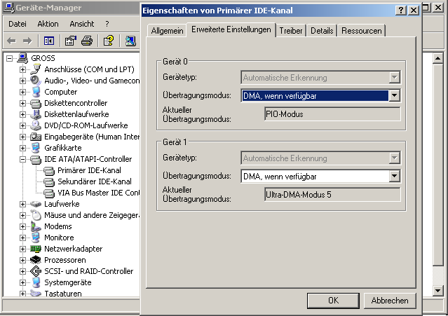

Sieh mal im Gerätemanager nach in welchem Modus die Laufwerke angesprochen werden. Wenn es auf PIO steht, versuch es auf UDMA zu stellen, evtl geht es erst nach einem Neustart. Du kannst auch mal schauen, ob das Kabel evtl nicht richtig eingerastet ist am Board, Platte und Laufwerk, oder ein anderes testen.
Es ist bereits auf DMA gestellt. Aufschrauben wollte ich jedoch sowieso nochmal machen, durch ständiges Einstöpseln des Headsets an der Rückseite des Rechners kann es ja sein, dass innen irgendetwas locker geworden ist.
Viel interessanter ist was bei "Aktueller Übertragungsmodus" angezeigt wird.

Edit: Wo finde ich den die Übertragungsrate?
