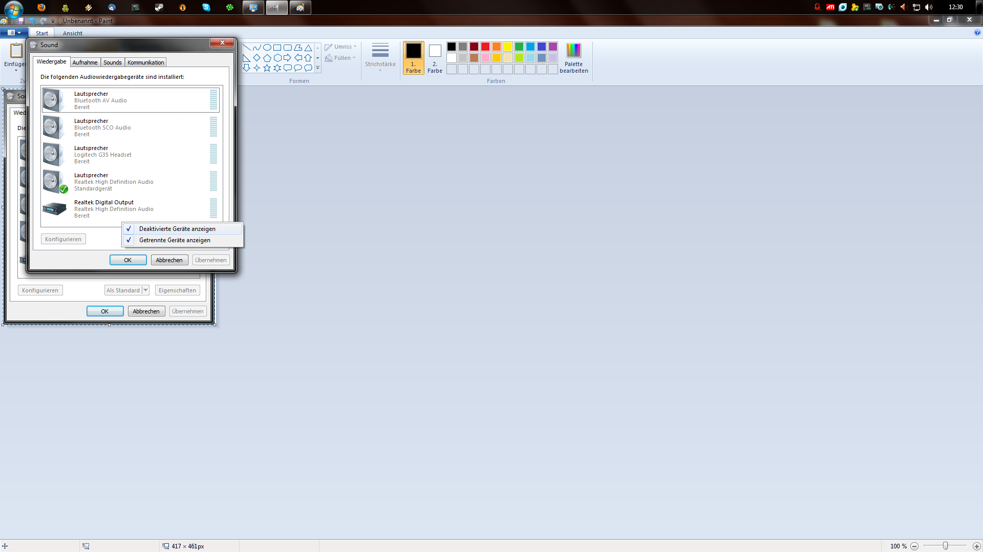

laesst du auch die getrennten geraete beim sound anzeigen?
rechte maustaste + haken setzen.
Ja das weiss ich schon , ich wollte nur mal sichergehen.
Update : Hier zum Beweis
