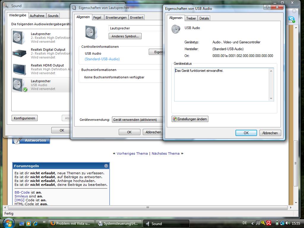

In den Treibereinstellungen kann ich glaub ich nichts ändern, aber ich häng mal ein bild dran ob ich richtig war.
Wenn ich auf den Tab "Erweiterungen" im Fenster vom USB audio gehe dann kann man da "Lautsprecherausfüllung ankreuzen". In der Beschreibung dazu steht :"Lautsprecherausfüllung erstellt eine virtuelle Umgebung für die Wiedergabe von Stereoauodquellen auf Surroundlautsprecher-Systemen."
Könnte das daselbe wie die Upmix-Funktion sein?
