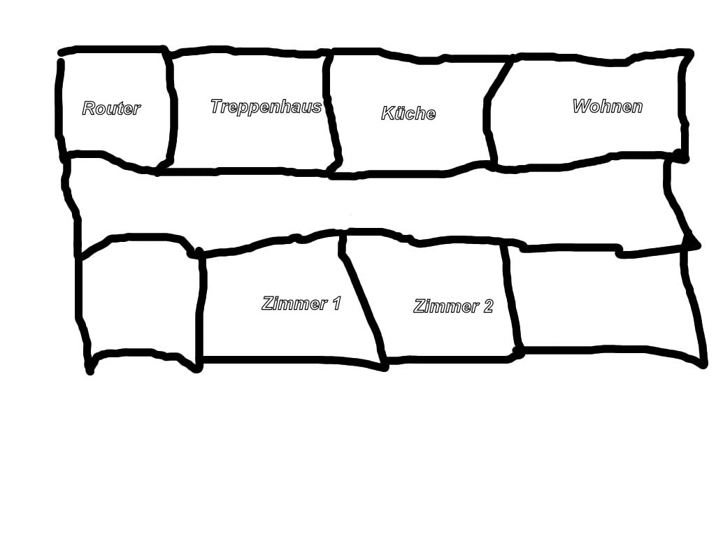

wir haben zuhause einige Probleme die richtig Nerven, wir wollen im ganzen Haus Wlan bzw. zumindest auf einem Stockwerk. Wir haben vor zirka 3 Wochen einen Repeater gekauft, dadurch haben wir zwar eine größere Reichweite aber verlieren extrem viel Bandbreite, bedeutet Seiten laden langsamer als normal usw.und wenn man mal was runterladen will, dauert es ewig. Wir haben einer 50mbit Leitung leider kommt z.b im Wohnzimmer oder im Bad gerade mal ein 50tel an...Ich bin kein Experte aber ich hoffe jemand kann mir vielleicht helfen bzw. einen Tipp geben was ich machen könnte. Das ganze Haus ist übrigens verkabelt also wir haben in fast jedem Raum einen Lan Anschluss.
Zur Skizze:
Ich habe mal eine kleine Skizze gemacht gemacht, die das ganze verdeutlichen sollte, der Router selber hat eine Reichweite bis in Zimmer 1, bzw. in Zimmer 1 habe ich noch die vollen 5-6mb/s, in Zimmer 2 lässt dies allerdings stark nach. Mit meinem Ipad 3 habe ich dort einen Speedtest gemacht und ich bin auf ganze 500kb gekommen -.- In der Küche habe ich es noch nicht ausprobiert. Im Zimmer Wohnen bekomme ich kurz nach der Wand noch ein Signal auch ohne Repeater, 3m von der Wand weg habe ich allerdings nur noch ein sehr schwaches/kein Signal. Deswegen haben wir den Repeater auch in dem Zimmer Wohnen positioniert, wie ich schon sagte ist dadurch die Reichweite gestiegen aber die Bandbreite extrem zurückgegangen.
Bin für jeden Tipp dankbar.
Unser Router: Asus RTN 56U
Repeater:
Huawei WS320
Du musst den Repeater dort positionieren wo noch vernünftige Bandbreit ankommt, nicht da wo kaum mehr ein Signal ist.
Du könntest auf den Router eine andere Antenne mit besserem Abstrahlverhalten benutzen falls sie austauschbar sind.
Problem wird sein das das Signal durch das Treppenhaus und die Küche stark gedämpft wird (viel Eisen in den Wänden ...). Würde den Repeater mal in Zimmer 2 platzieren und dann noch mal testen.
Wenn sowieso Lan verteilt ist, warum dann Wlan benutzen?
@firexs nicht alle geräte haben heutzutage einen lan anschluss vielleicht will er auch etwas flexible mit nem laptop oder tablet sein.
Hol dir doch einen Wlan Access Point
@mumpitzelchen
der repetaer war zuerst im Gang gegenüber der küche, da hat aber wieder die reichweite darunter gelitten deswegen habe ich ihn wieder woanders hin.
@tschosi zimmer 2 ist das bad, da haben wir auch nicht soviele steckdosen und die die wir haben werden gebraucht und wie gesagt der repeater war schon einmal vor zimmer 2 aber da war die reichweiter im zimmer wohnen nicht optimal.
@firexs Weil mein Handy/ Ipad leider keinen Lan Port hat.
Habe ich mir auch schon gedacht, kann man eigentlich noch einen router mit ins netzwerk hängen oder muss der sich dann auf repeater umstellen lassen? Habe noch eine alte fritzbox
Versuch doch einen Lanport zu nutzen, wo du ein Kabel verlegst in den Flur, auf Höhe Zimmer2/Wohnen. Dort kommt dann ein Accesspoint hin, kein Repeater.
