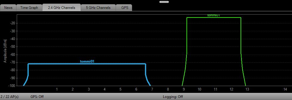

Eine Frage habe ich dennoch: Wie müssen die WLAN Einstellungen sein, wenn bereits ein WLAN vorhanden ist?
Ich habe auch diesen Buffalo, der per Kabel an meinem Netgear DGN1000B angeschlossen ist und als Access Point läuft.
Nun soll, sowohl beim Netgear als auch beim Buffalo das WLAN eingeschaltet sein, dass, je nach dem wo ich mich befinde, immer das stärkere Signal gewinnt.
Der Buffalo soll also im Prinzip, das vorhandene WLAN des Netgear, nach oben hin verstärken (2 Stockwerke).
Muss ich dem Buffalo dieselbe SSID und Passwort mitgeben oder wie läuft das?
Vielen Dank.
Die selbe SSID und das selbe Passwort, allerdings sollten die Kanäle weit genug auseinander liegen. Der Buffalo läuft mit z.B. Kanal 11 und nimmt als erweiterten Kanal den 7er (soweit 40MHZ aktiviert), der Netgear ist ein 802.11n 150mbit (brutto) Router mit einem Datenstrom und kann daher von 1 - 4 laufen.
Falls der Buffalo zurzeit auf Kanal 1 läuft, nimmt er Kanal 5 als erweiterten Kanal mit, reicht aber bis Kanal 7 rein, also sollte der Netgear dann mindestens auf Kanal 9 oder höher liegen, damit reduzierst du Überlappungen.
Du kannst das sehr gut mit inSSIDer beobachten und Überlappungen durch geeignete Kanalwahl und Mix vermeiden.
Der Buffalo läuft auf Kanal 11, der Netgear auf 6 + 10 - damit sollte es dann passen oder?
Wie kann ich prüfen, mit welchem Gerät ich verbunden bin (Buffalo oder Netgear) und was passiert, wenn ich mit dem Notebook durch das Haus laufe?
Ahoi tjs :)
die Kanalwahl ist nicht gut, da der Buffalo direkt im Netgear Kanalspektrum liegt. Ich habe deine Kanalwahl einfach übernommen.
dann sollte roaming greifen, dein Notebook/Smartphone wählt das stärkste Signal, soweit die Wifi Adapter das unterstützen und umsetzen.
Mit welchen AP du gerade verbunden bist, ist im roaming Fall nicht einfach zu bestimmen, da die im Router/ Wifi Client vorgehaltenen Infos temporären Charakter haben.
ok, habe den Kanal vom Netgear auf 1 geändert (siehe Anhang)
