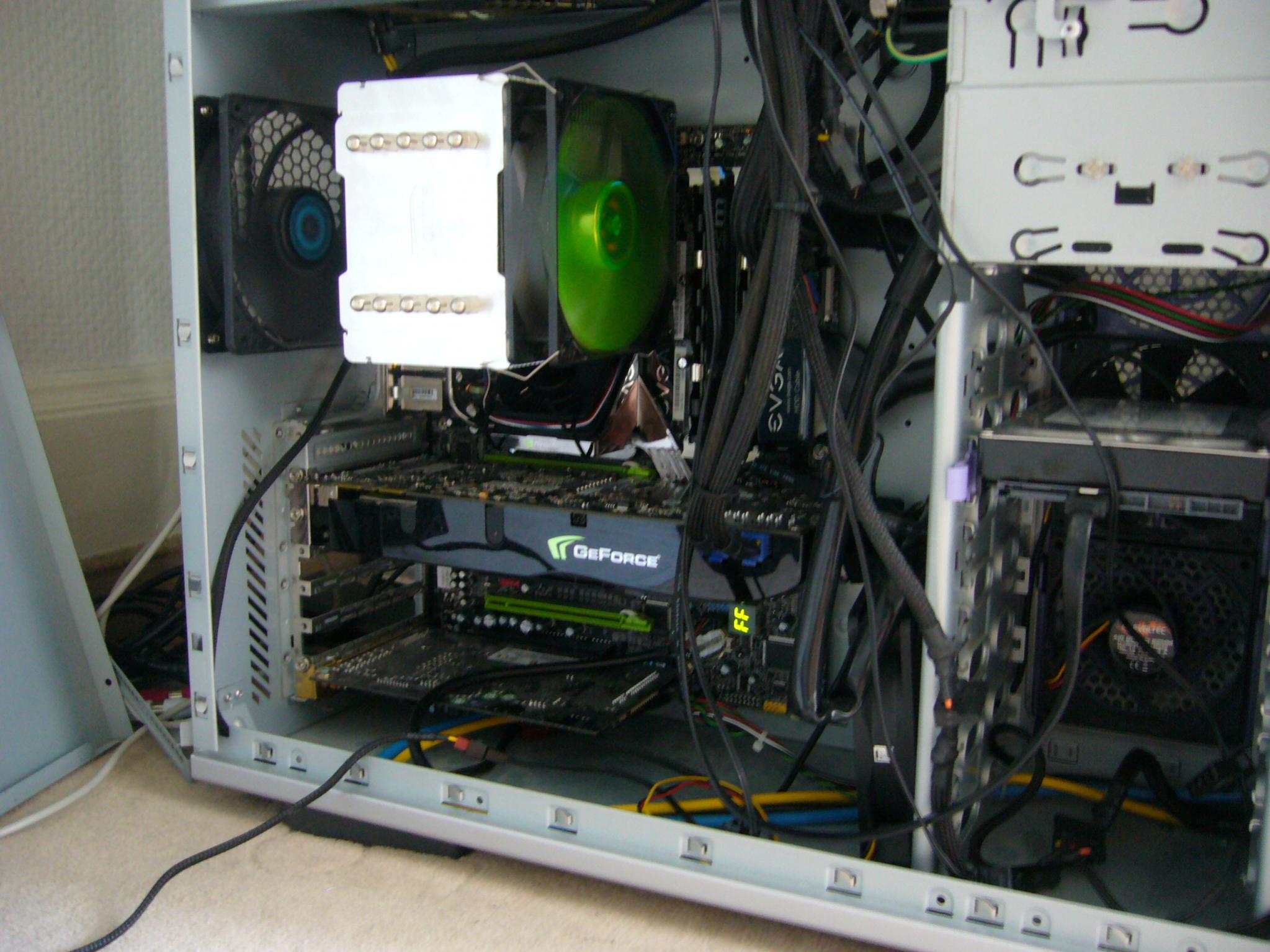

für bessere belüftung sorgen. hast du ein pic vom gehäuse inneren oder ein sysprofile?
luftzufuhr/abfuhr optimal geregelt? wie weit steht die rückseite von einer möglichen wand weg?

räum dein gehäuse mal ein bisschen auf ;) ... die vielen kabel verhindern auch einen optimalen luftstrom!
ist der lüfter unter der festplatte ein oder ausblasend? einblasend und direkt von vorne wäre am besten..
einblasend
