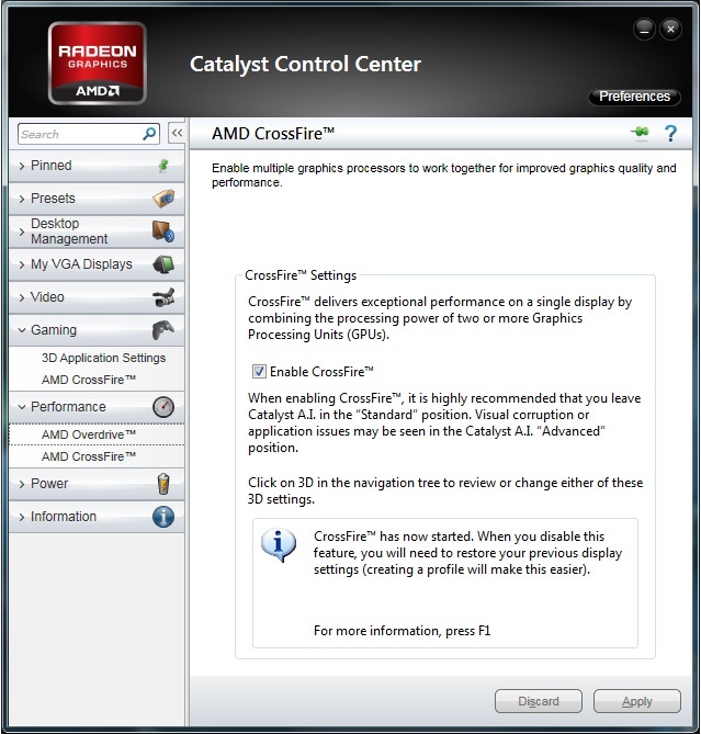

im CCC kann man crossfire aktivieren, nach neustart des rechners ist es aber erst aktive.
Dann muss wie ich es geschrieben hab im CCC aktiviert werden und erst nach einem Rechner Neustart wird es von der Karte übernommen .

Es musste dann nach hochfahren die Karte 2x mal erkannt werden und im amd vision engine control center oder CCC ganz unten im Reiter ein neues Fenster da sein für Crossfire.

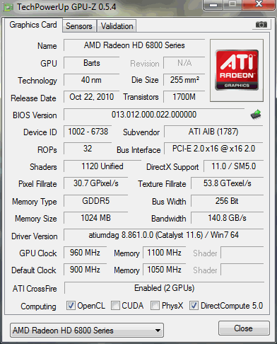

Ich würde auch gpu-z v0.5.5 mal runterladen und starten , da kann man auch sehen ob crossfire aktiviert ist.
Einzige problem kann nur sein das die HD6870x2 noch nicht supporte wird. aber auslesen kann man die meisten werte dann trotzdem.

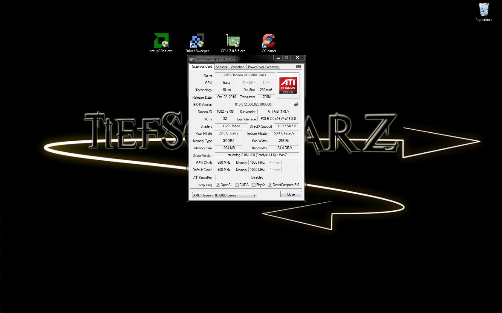

Mach mal bitte ein screen von gpu-z , was zeigt den Device-ID ?

A (kartenlehrling): GPU Z erkennt beide gpu, jedoch steht da "crossfire deaktiviert"

hier ein gpu z screen
der 11.6 war der treiber auf der CD ?
Die Device ID ist die gleiche die auch bei den Test im internet für die HD6870x2 angezeigt werden.
