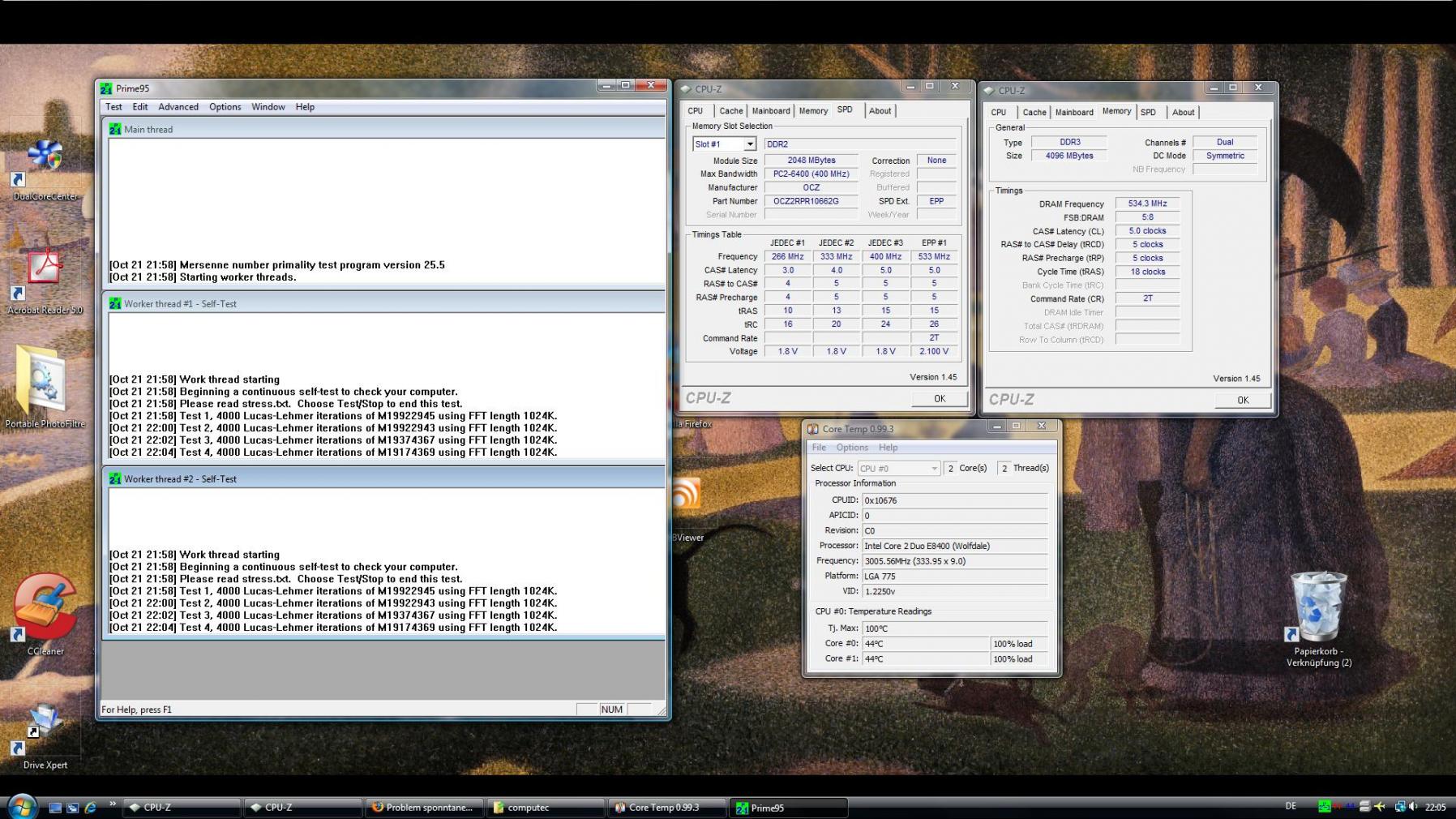

Die Temps sind Top. Core Temp zeigt bei Last nicht mehr als 44grad an.

Kann es damit zusammen hängen, dass mein Ram nicht richtig erkannt wird?:mad:

... deine Ram werden richtig erkannt nur solltest du tRas auf 15 stellen, steht momentan bei 18. Dann schau mal nach, ob die Memory Volt bei 2,1 V steht. Bei diesen Timings laut CPU-z notwendig.
