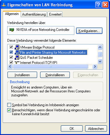

Ist das Protkoll Dateifreigabe auf dem WLan-Adapter aktiviert? Siehe Anhang.

Beim XP PC ist die Windows Firewall deaktiviert. Stattdessen habe ich die Bitdefender Firewall aktiv.
Die Dateifreigabe der Netzwerkkarte zum Router ist aktiviert.
Ein spezieller WLAN Adapter wird hier in der Netzwerkumgebung nicht angezeigt, nur die normale Netzwerkkarte vom PC.
