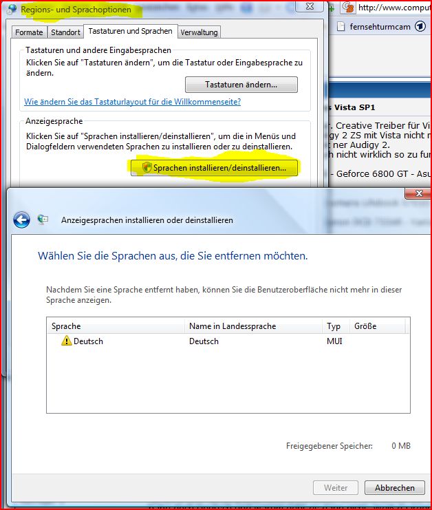

Ich versteh es einfach nicht. Ich habe ein ganz normales Vista Ultimate drauf hier zuhause von MediaMarkt gekauft und Deutsch und läuft auch einwandfrei. Jetzt hab ich mir SP1 geladen und wollte eben installieren da kommt die Meldung, SP1 nicht installiert werden kann da die installierte Sprache bzw Sprachpaket nicht unterstützt wird und es nur auf Computer mit deu eng fra jap und spa Versionen von Vista zu installieren ist. Aber ich habe doch Deutsch und warum geht es dann nicht. Weiß da irgendjemand weiter?
@ OC-Beginner
sieh doch mal nach was für sprachen installiert sind (siehe bild) oder ob du einen der treiber auf den pc hast die probleme machen.
Okay, Problem behoben. An alle die es noch interessiert:
Wenn man noch andere Sprachen installiert hat als aufgelistet sind funktioniert SP1 nicht einfach die überflüssigen wiefolgt deinstallieren:
Die Sprachen kannst du in der Systemsteuerung unter "Zeit, Sprache und Region" -> "Regions- und Sprachoptionen" im Register "Tastaturen und Sprachen" deinstallieren.
Thx an Xeoside.
