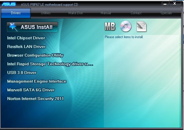

2. Habe dreimal installiert, jedes mal, ist er nach dem neustart von folgendem Treiber (s. Anhang): Install Intel Rapid Storage Technologie Treiber Software, bei windows start einfach stehn geblieben. Das fande ich doch mehr als seltsam.
Lasse ich den Treiber aus, so scheine ich eine vernünftige Windows Installation zu haben, und im Gerätemanager scheint auch kein Problem vorhanden zu sein. Was fehlt mir jetzt, und wozu ist dieser Treiber da? Warum verhindert er den start von windows direkt nach einer frischen Install und ich kann nur über Systemwiderherstellung wieder Windows booten.

(Intel Rapid Storage Technologie Treiber) das sollte ähnlich dem Intel matrix Storage wie ich es auf meinem Rechner habe Chipsatz Treiber sein von deinem Board.Deiner Unterstützt hdd raid Verbund mit gleichzeitiger Unterstützung einer ssd mit Trim Befehl als Bootlaufwerk.Meistens muss man diese Treiber nachträglich von der mitgelieferten Cd installieren warum es bei deiner Installation Probleme gibt ist allerdings komisch.
Der Rapid Storage Treiber ist gern mal zickig, vor allem mit bestimmten SSDs. Unbedingt benötigen tust du den für deine Konfiguration nicht, der Microshoft AHCI Treiber ist genauso flink und unproblematischer.

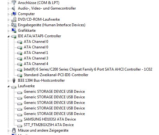

habe die SSD an den Sata6G_1 angeschlossen. Sie war vorher am Intel Sata3. Die Samsung F3 ist am Sata3 geblieben. War sie auch vorher. Fährt hoch AHCI war im Windows noch eingestellt. Jetzt habe ich ein wenig Angst, den Intel Rapid Storage drüber zu installieren. Ist das jetzt behoben und soll ich den Intel Rapid installieren? (Habe mal meinen Gerätemanager im Anhang)
Wo kann ich im Bios das Marvel Gerät deinstallieren? Unter Sata sind nur die Intels aufgeführt.
1x eSATA (Marvell), 1x SATA 6Gb/s (Marvell), 1x PATA (Marvell)
3 mal Marvel. Da habe ich keinen Überblick.

Warum den Treiber wechseln - der von MS ist OK -
Der Marvell-Controller ist auf "disabled" ? Diesen nur wieder auf "enabled" wenn eine externe Platte angeschlossen werden soll -
Der Intel Treiber ist nicht unbedingt notwendig - auch nicht besser - über die "Update-Funktion" von MS gibt es vielleicht von MS einen neueren Treiber -
Wie bekomme ich den neuen Treiber von MS?
Danke, hat alles geklappt mit Marvel deaktivieren. USB 2.0 und 3.0 sind aber nicht betriffen?
NEIN, USB (2,0/3,0) ist nicht betroffen -
der Treiber von MS wird über "WINDOWS Update" erneuert, sofern hier ein neuerer vorhanden ist - wie alle weiteren Updates auch -
