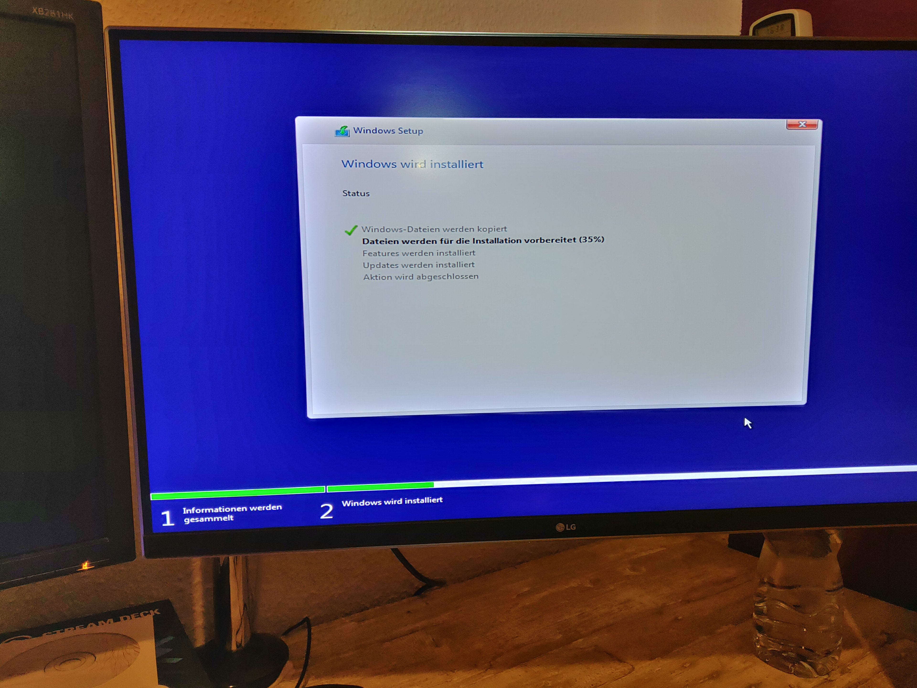

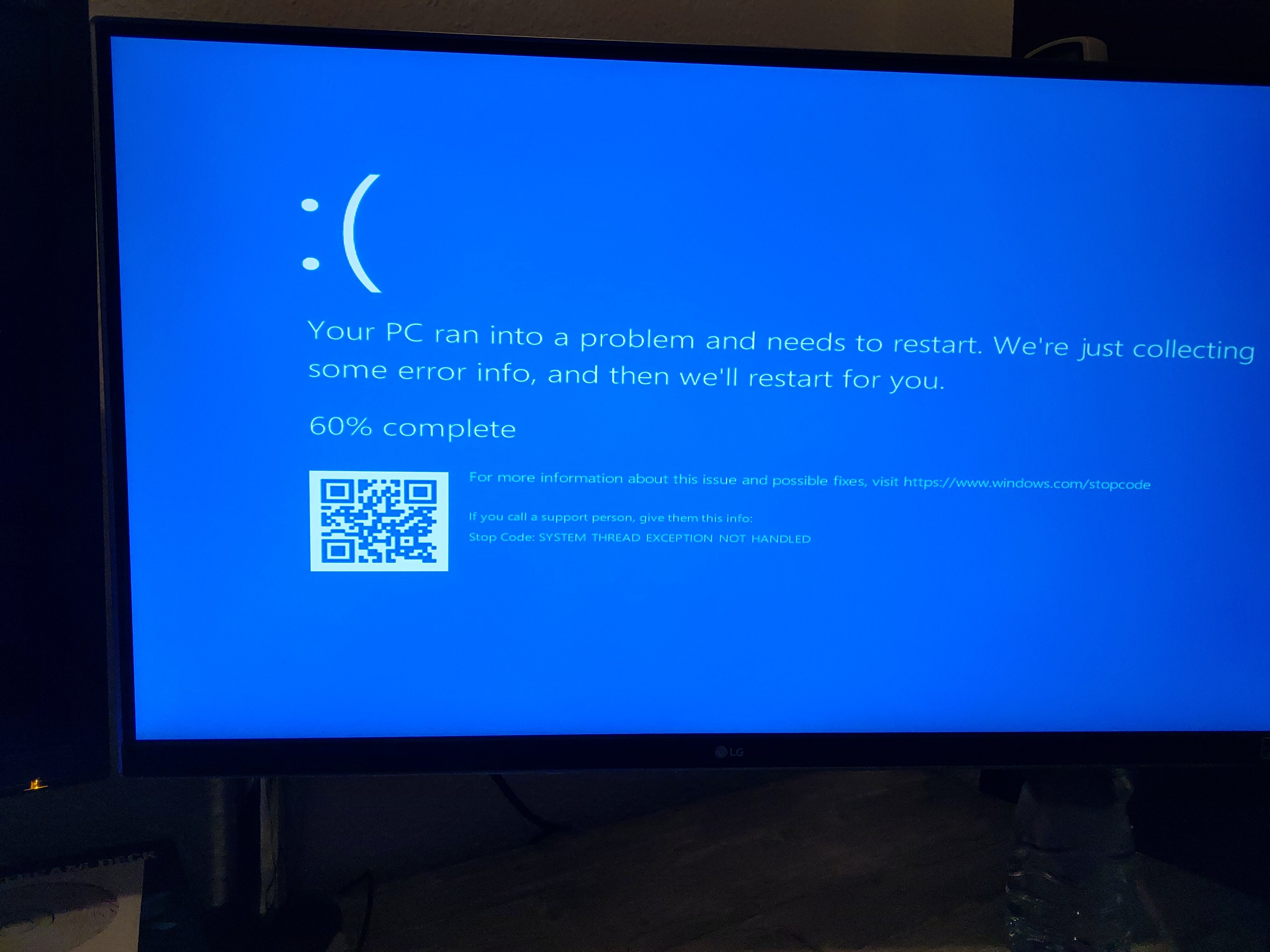

Das ist das Problem. Nach der Installation von Windows 10, kurz vorm Neustart, kommt ein Problem.
Stop Code: System Thread Exeption Not Handled
Im Internet die Lösung funktioniert nicht mal, da ich 1. Dieser Befehl in der Konsole nicht bekannt ist.
BCDEDIT /SET {DEFAULT} BOOTMENUPOLICY LEGACY
Bzw. BCDEDIT nicht bekannt ist
2. Ich Windows 10 nicht mal zu Ende installieren konnte.
Nach der ganzen Installation, Features und Updates kommt dieses Problem.
Weiter komme ich nicht.
Habe Windows auf DVD und USB und beides ausprobiert. Gleiches Schema.

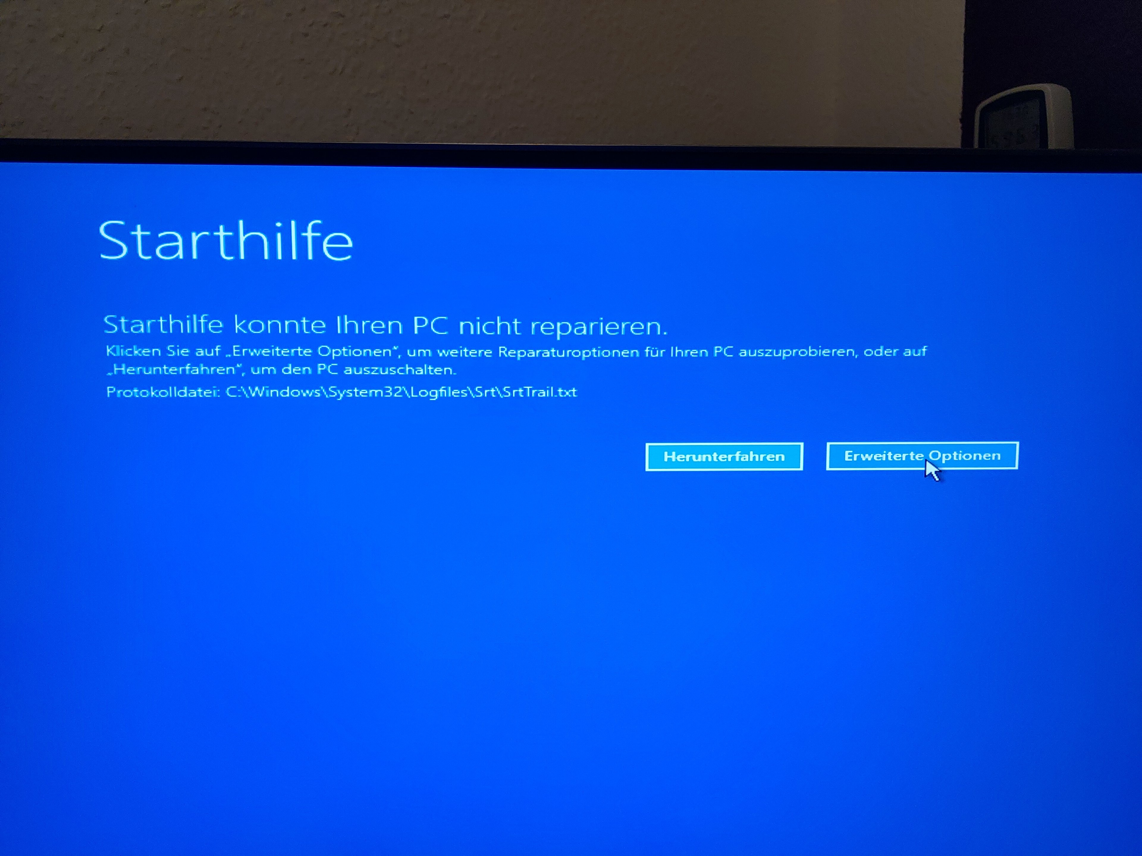

Natürlich komme ich ins BIOS. Das ist kein Problem. Ich bekomme kein Windows zu Ende installiert und bekomme da diesen Fehler. Egal mit welcher SSD
Habe wieder versucht Windows zu installieren. Diesmal wieder auf meine M.2 SSD. Habe vorher alles gelöscht, nicht formatiert.
Nach ca. 20% kam wieder ein Fehler.
Stop Code Cache Manager

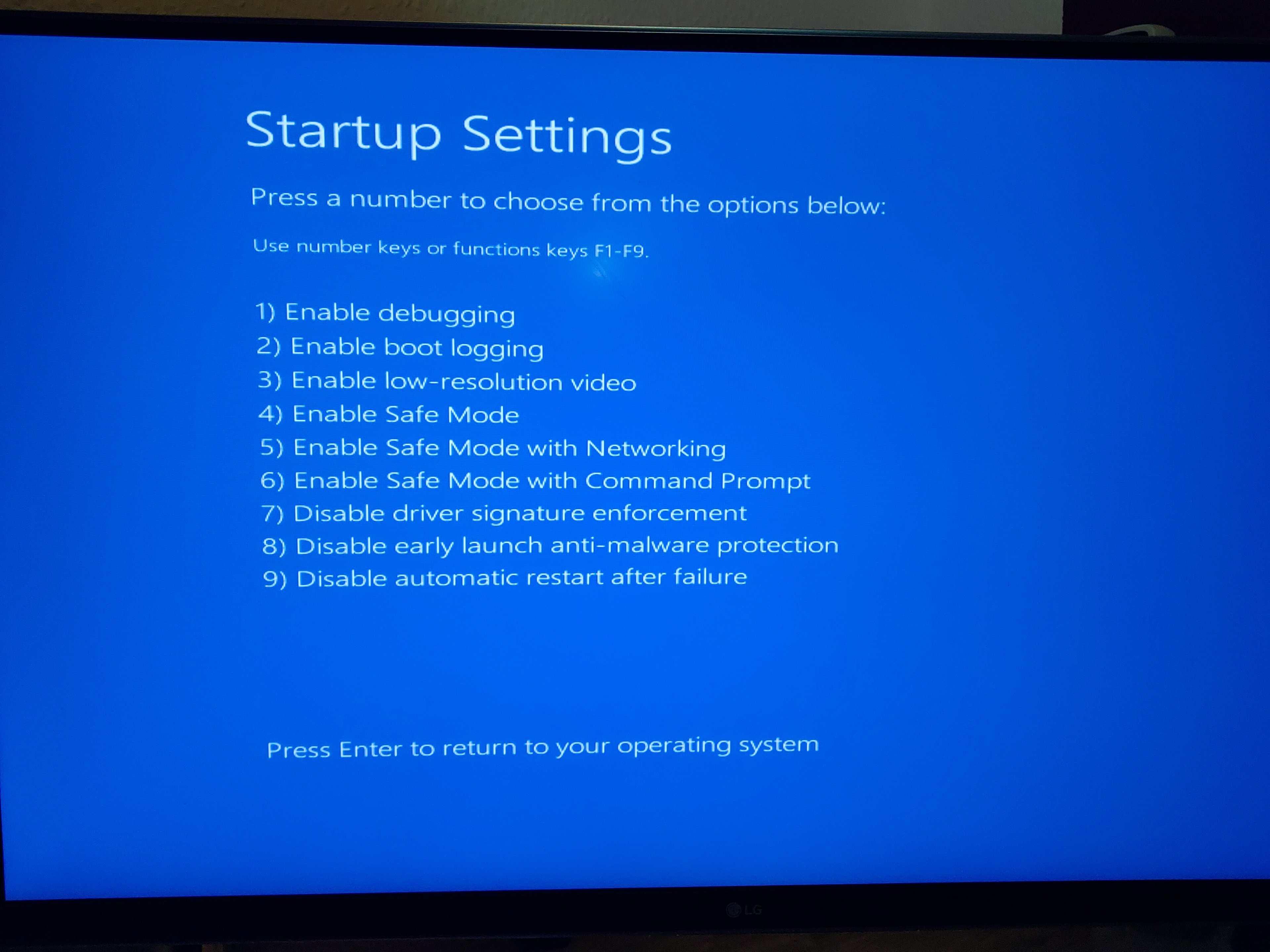

So dann kam ich irgendwann mal in das Menü. Siehe unten das Bild.
Was sollte ich da nach eurer Meinung wählen?

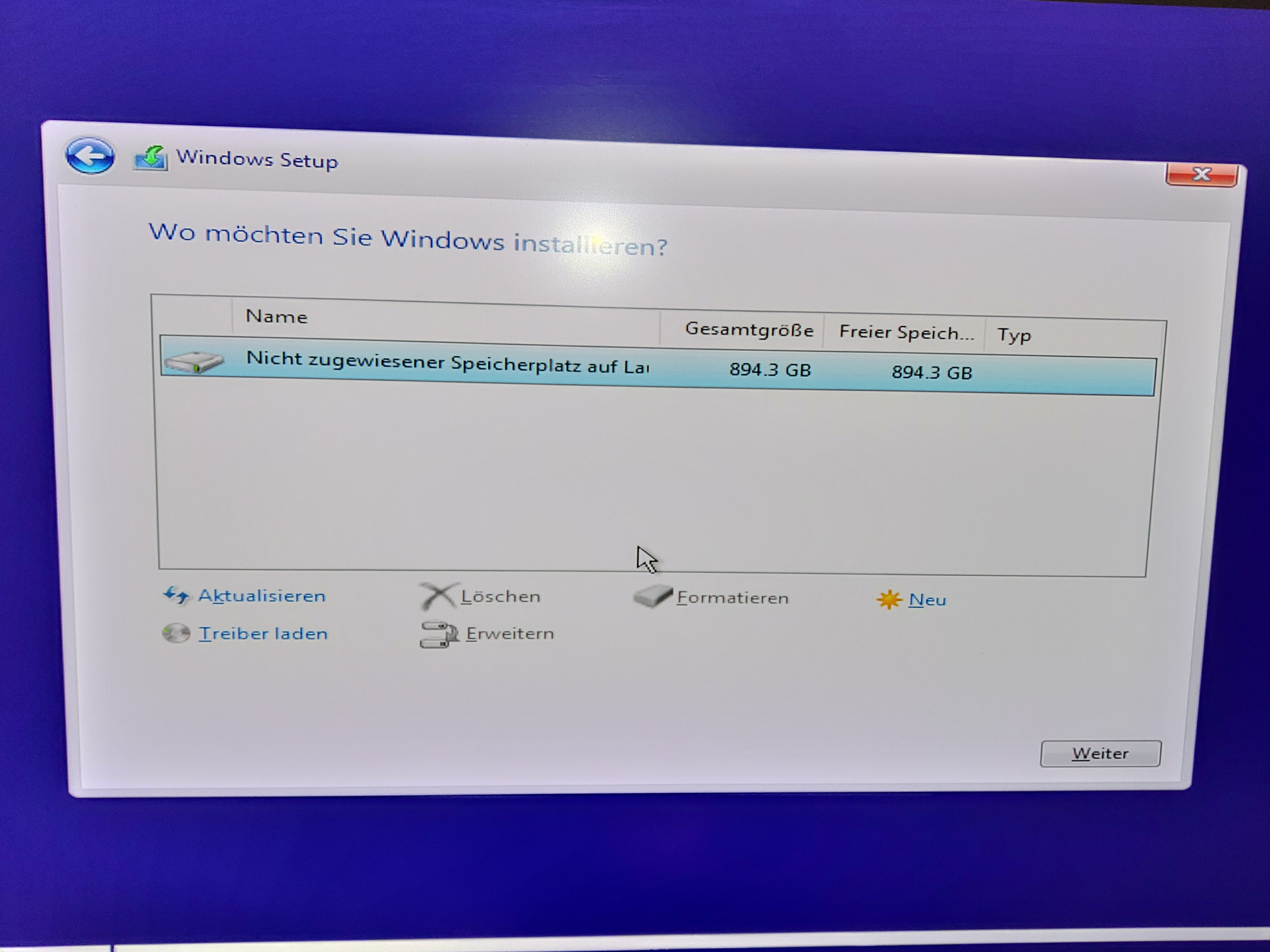

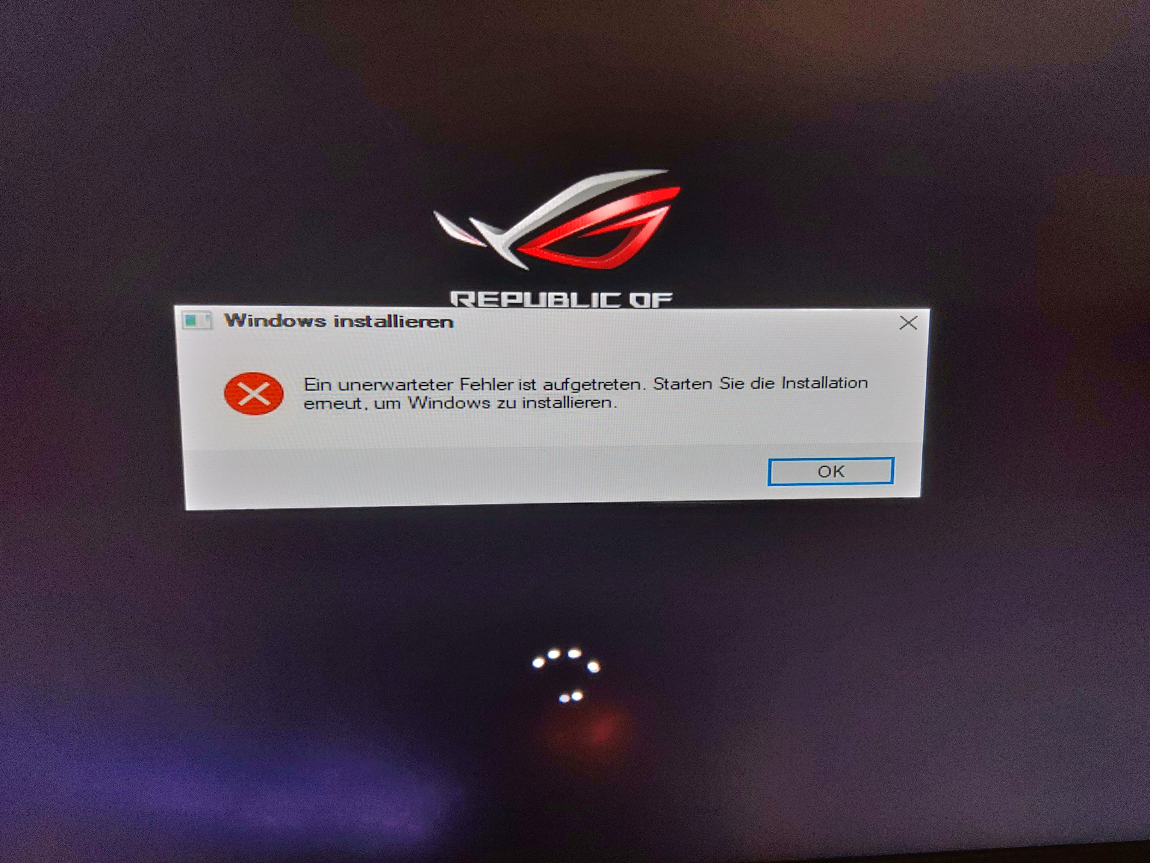

Ich habe jetzt versucht Windows auf eine normale SSD zu installieren die per Sata Kabel angeschlossen ist. Wieder das gleiche.
Windows konnte ich nicht zu Ende installieren.
Ist mein USB Stick beschädigt, meine Grafikkarte, mein Mainboard, mein RAM, meine SSD's... Ich bin wirklich am Ende. Ich weiß nicht mehr weiter
Ok, kommst ja wirklich bis zur installation.
Keine Ahnung warum es da nun nicht weitergeht.
SSD bei Boot an 1 Stelle?
Den Stick Uefi Modus ausgewählt im Bootmenü F 8 ist doch richtig.
Die ganzen Fehler kennen wir nicht und sind auch nicht bekannt. Wir haben keine Fehler nie und nimmer
Wenn man alles richtig macht, AHCI kein Raid, Uefi Secureboot an usw. dann klappt das einfach.

Der Fehler soll ja was mit der Grafikkarte zu tun haben aber normal kommt sowas halt im laufenden Windows und nicht bei der Installation.
Englisch kann ich eh nicht
https://wintechlab.com/system-thread-exception-not-handled/
Gibt es da eine On Board Grafik? kann man da mal testen mit RTX 2080ti und ohne?
