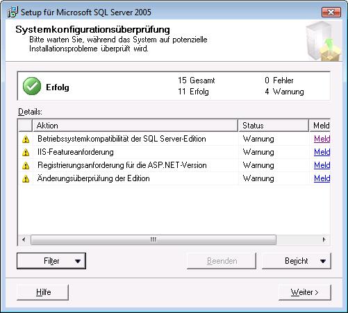

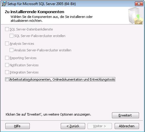

ich habe ein Problem bei der Installation von SQL Server 2005 Enterprise Ed. 64
unter Windows Vista Buisiness 64 Bit. Bei der Auswahl der Installation wird mir lediglich
der lcient angeboten. Die anderen Komponenten sind alle "deaktiviert"
Woran kann das liegen? Ist eine Original CD mit Original Lizenz
Zuvor werden noch Warnungen angezeigt, aber keine Fehler.
SP3 habe ich auch schon versucht zu installieren --> Erfolglos
Ich weiß nicht ob IIS ein Muss ist für den SQL-Server. Falls ja, hast du Pech. Den gibts nur unter Windows Server.
Was steht denn in den Details?
