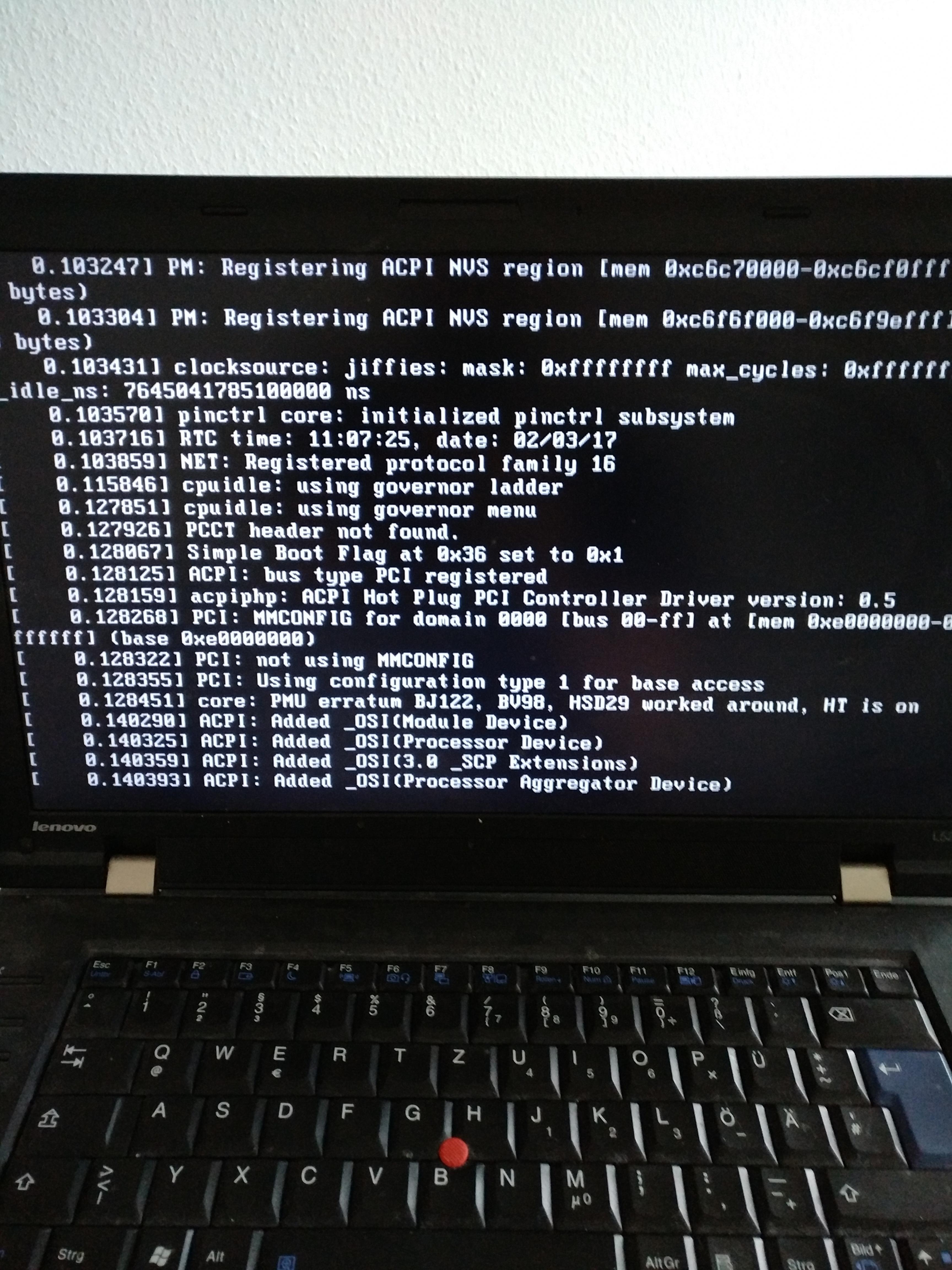

Ich wollte auf dem Laptop meiner freundin Ubuntu16.04LTS installieren.
Gerät ist ein Lenovo Thinkpad L520.
Windows7 SP1 von der Daten-dvd ist frisch installiert. Sonst Keine treiber usw.
Ich habe mittels Linux Live USB Creator die iso auf dem 2gb stick gemacht und habe bei persistent data 400mb eingegeben.
Wenn ich jetzt vom USB neu Boote kommt ein Bildschirm mit einen "Männchen" da gebe ich eine beliebige Taste ein.
Dann kommt die Sprach auswahl und dannach gehe ich auf installation.
Danach rattern ein haufen Zeilen runter und es passiert nichts.
Der usb-stick blinkt bei Zugriff, aber bei dieser Anzeige, nichts.
Was habe ich falsch gemacht.
Stick wurde auf FAT32 Formatiert, unter Windows.
Was hab ich falsch gemacht. Was kann ich machen damit ich dieses installieren kann?

Es wird mir leider nur dieser Bildschirm angezeigt :(
