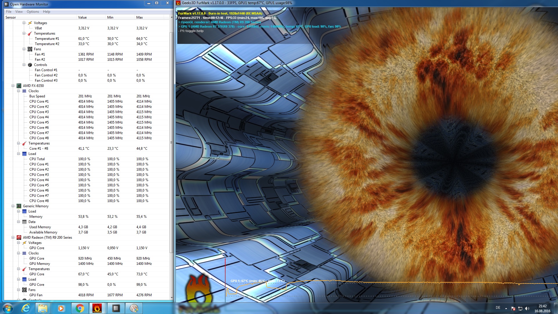

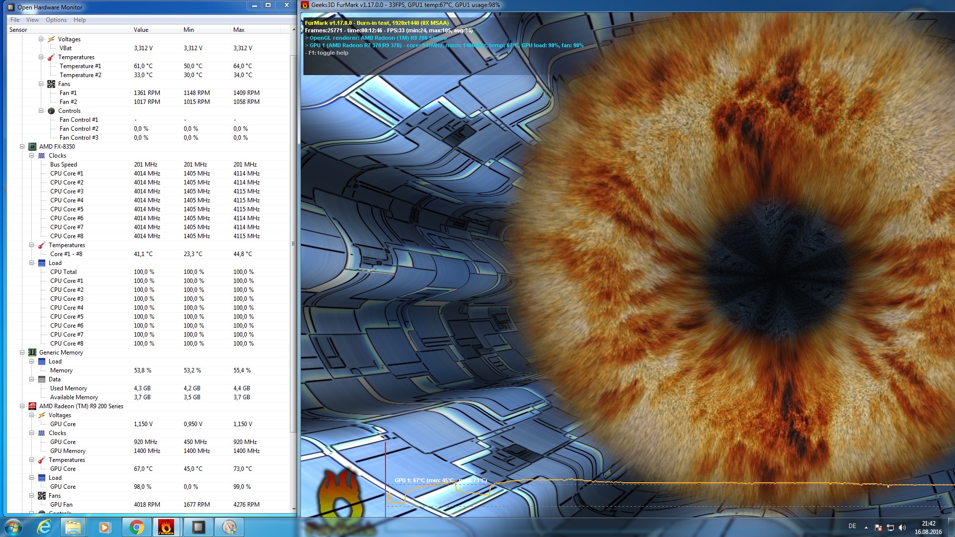

Bitte auch mal mit Hwmonitor Temperaturen messen (unter Last, nicht wenn der PC nichts macht) und Screenshot mit allen Einträgen und Werten (Fenster aufziehen damit alles reinpasst) hier posten (Upload von Bildern via "Erweitert" Button möglich).
An der Front ein 120mm nach Innen 120mm nach außen hinten und einen thermalright macho rev.a CPU Kühler
Die Temp. ist bei GPU 40-45 und CPU 40 unter Last
Der CPU Kühler ist kein Top Blower - das könnte schon das Problem sein dass die Spawas überhitzen.
Die Werte können ja schon mal nicht korrekt sein, weder bei CPU noch bei GPU - ausser in deinem Zimmer ist die Grundtemperatur bei 0 Grad oder was auch immer Du machst es lastet das System nicht aus.
Kannst Du mal Prime95 + Furmark (Window Mode reicht) gleichzeitig für 10 Minuten laufen lassen und dann nochmals die Max Werte posten wenn das System so richtig arbeiten musste?

was die temp. angeht cpu lag ich richtig und gpu naja :D
aber er hat stabil gehalten.
Läuft da Prime95 für die CPU mit? Weil mit Furmark hat die nicht viel zu tun.
​Die Temperaturwerte der GPU sehen aber schon mal OK aus unter Last (solange die bei Furmark nicht auf 90 Grad kommt passts) - daran wirds wohl nicht liegen.
Also prime95 lief mit im Hintergrund und der cpu war auf max 44.8 grad.

Entweder Messfehler oder die CPU kommt überhaupt nicht in Gang, die Temperatur ist so niedrig als wäre sie im Idle; das Ding ist ja eigentlich eine richtige Heizung - der Macho ist zwar gut aber so gut nun auch wieder nicht dass er das schaffen würde. Wobei der Min Wert schon lächerlich ist mit einem Wert nahe/unter der Raumtemperatur.

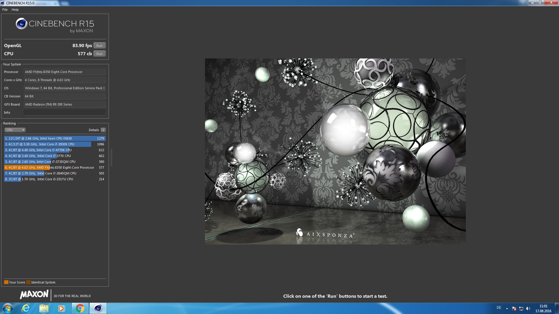

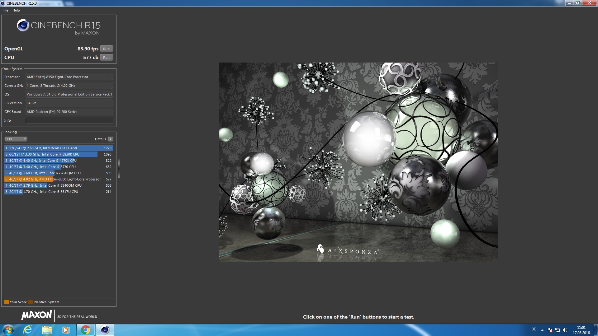

Kannst Du mal den Cinebench R15 runterladen und den CPU Test da machen (läuft ohne Installation), gemäss CB Vergleichswerte müsste deine CPU rund 630 Punkte erreichen (Screenshot vom Ergebnis hier hochladen). Am besten mehrmals hintereinander ausführen damit eine allfällige schleichende Hitzeentwicklung erkannt werden kann.
Wenns am Netzteil liegen würde, dann resultiert das eher in einen Bluescreen, Freeze oder der PC geht einfach aus.
Woran kann es liegen? Hab es auch mehrmals gemacht

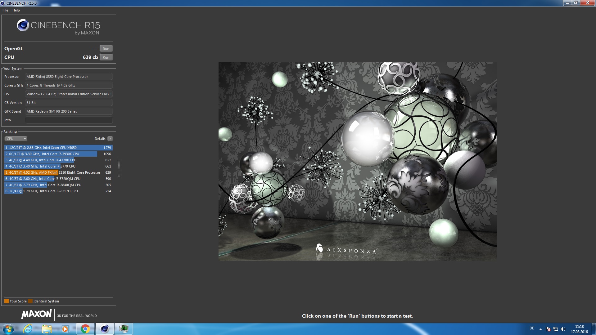

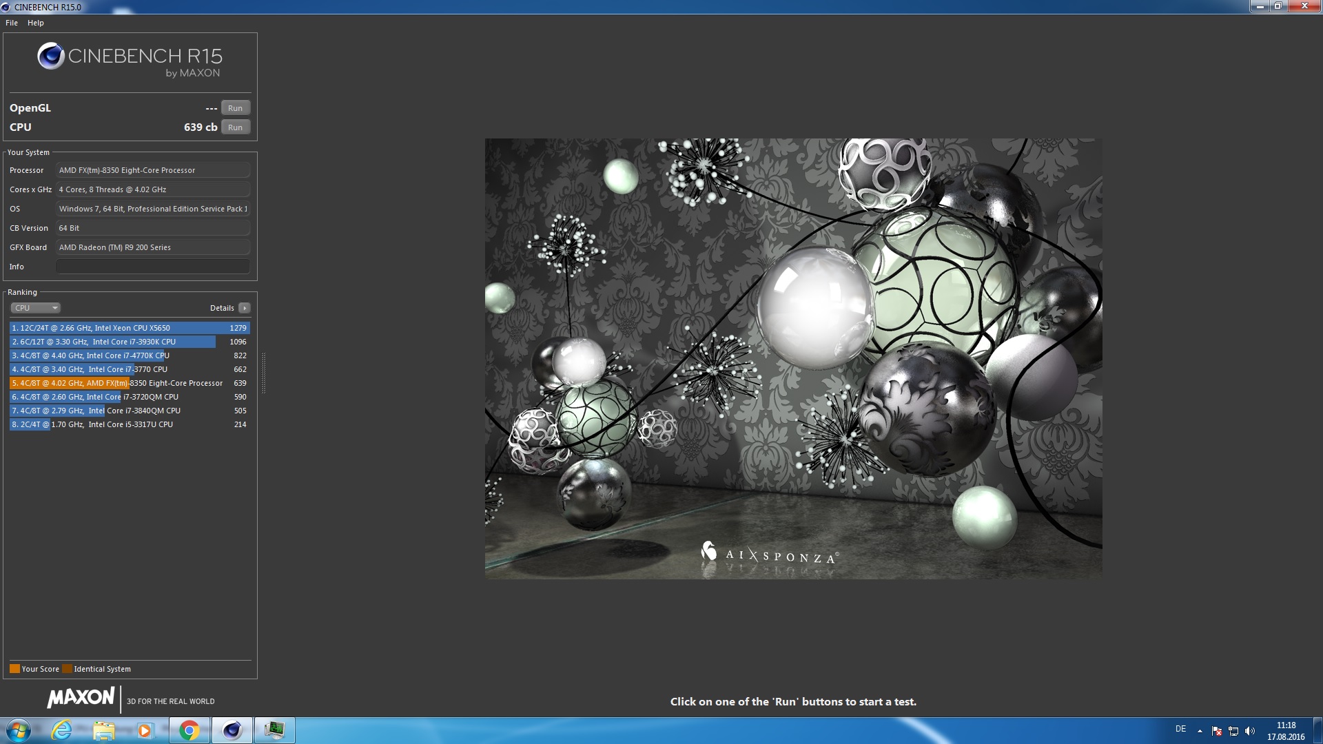

Ok mir ist ein Fehler bei der Messung unterlaufen. Mein Virenscan war an im Hintergrund.
