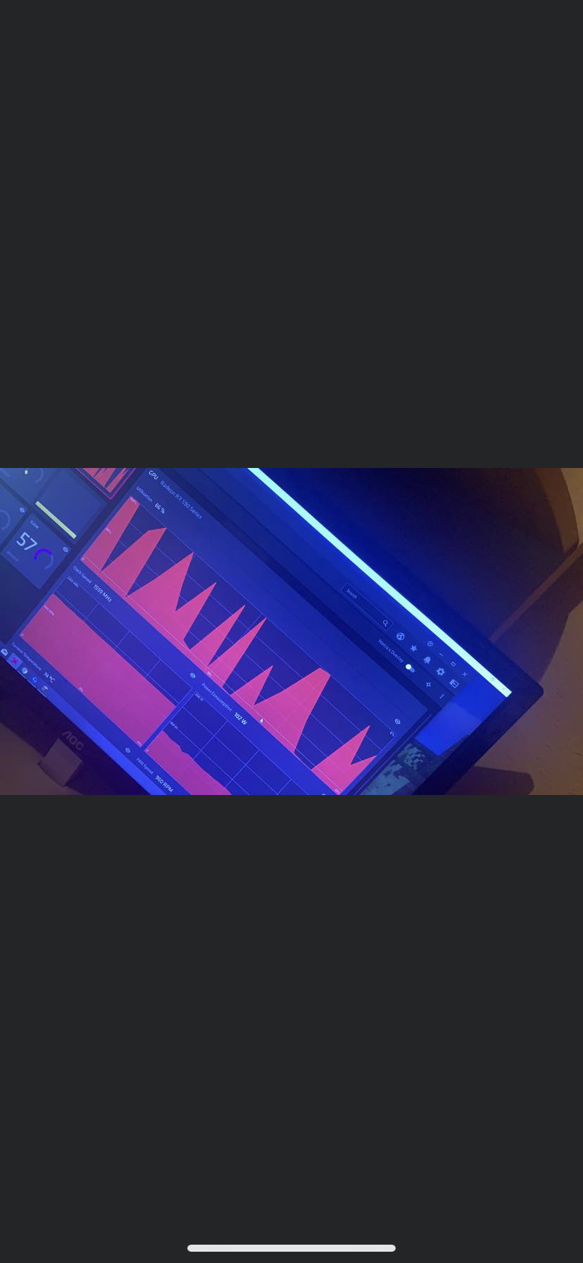

Das Problem hier beim TE liegt wohl eher daran, dass seine GPU immer wieder zw. 0% und 99% hin und her springt.

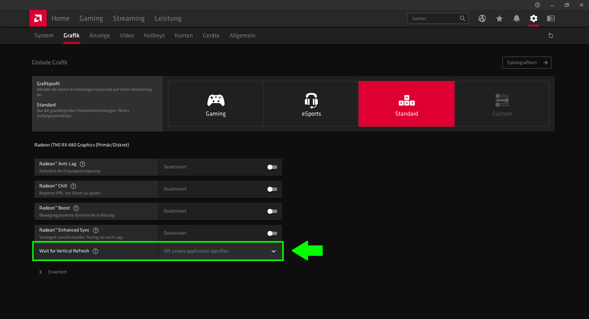

Vsync mag in den Optionen eines Spiels deaktiviert sein, aber wenn du im AMD-Treiber (Adrenalin 2020) immer noch Vsync für alle Spiele erzwingst, probiert es deine GPU eben trotzdem. Vergewissere dich, daß es in den Treiberoptionen deaktiviert ist:
Reaktionen: Konsole80

Ich vermute auch eher das er es doch nicht ausgeschalten hat, sonst wäre seine Grafikkarte höher ausgelastet, außerdem zeigt sein Screen den 60 FPS Lock.

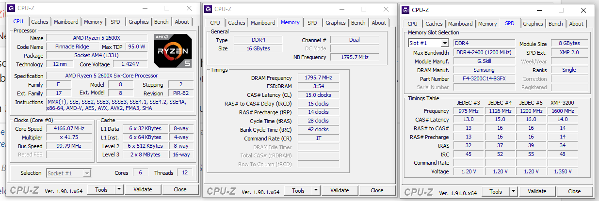

Also wenn dir die Leute schon versuchen zu helfen kannst du auch etwas freundlicher sein und ein paar mehr infos geben. ... Beispielsweise einen Screenshot vom SPD Reiter + Memory Reiter aus CPUz.
Also so
Ein 2600er mit 2133MHz ist wie den Anker zu werfen.
Reaktionen: Wow4ikRU, Salantos und John Sinclair

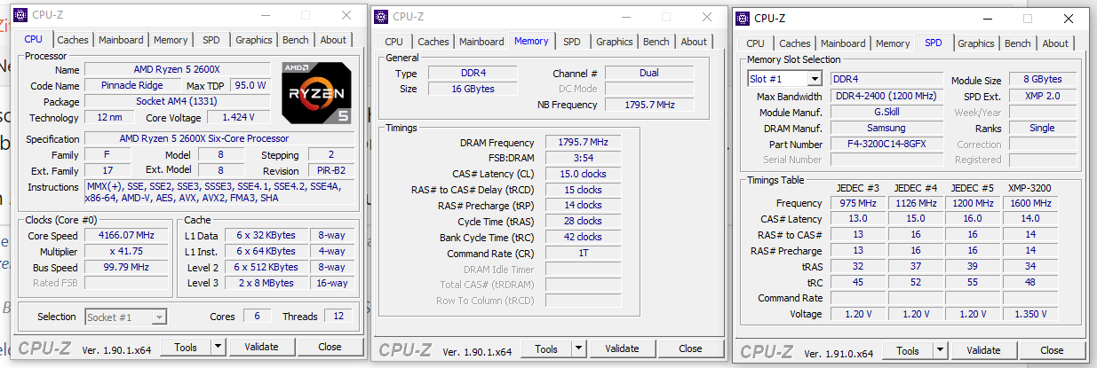

Also so
Wie komm ich in den Reiter? Bin ganz neu beim Thema PC, hab keine Ahnung was ihr braucht um mir zu helfen :/

@sitoechi: Ich würde auch vornehmlich den Ram dabei erst mal ins Auge fassen.

Und folge auch mal dem Beitrag #6 von @DeusoftheWired. Wie er auch schon sagte, kann es durchaus sein, dass man Vsync im Treiber weiterhin aktiv hat. Das ignoriert dann je nach Einstellung Spielsettings.
sitoechi schrieb:
Auch meine GPU Auslastung geht immer von 0% auf 99%
Sprunghaft während dem Spielen? Nein, das ist nicht normal.
