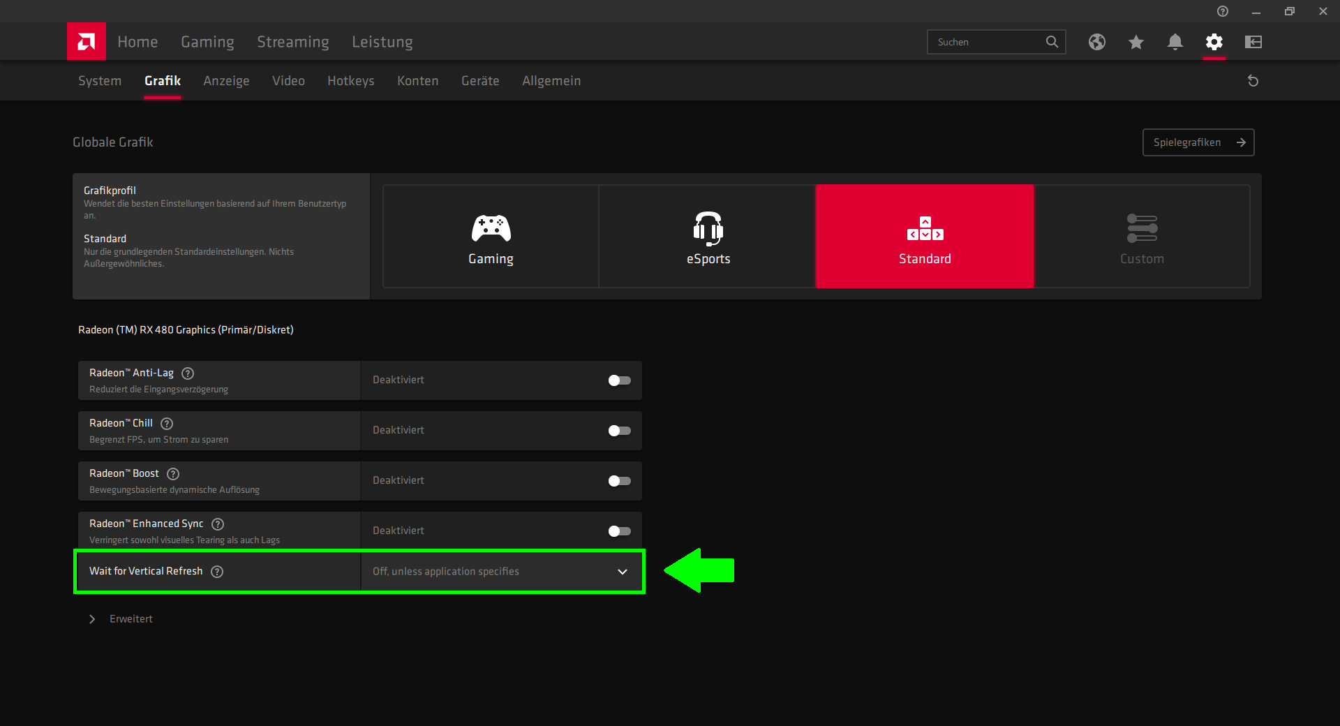

Ja wie du auf dem Bild siehst des ich mit gepostet habe :/Silverangel schrieb:Und folge auch mal dem Beitrag #6 von @DeusoftheWired. Wie er auch schon sagte, kann es durchaus sein, dass man Vsync im Treiber weiterhin aktiv hat. Das ignoriert dann je nach Einstellung Spielsettings.

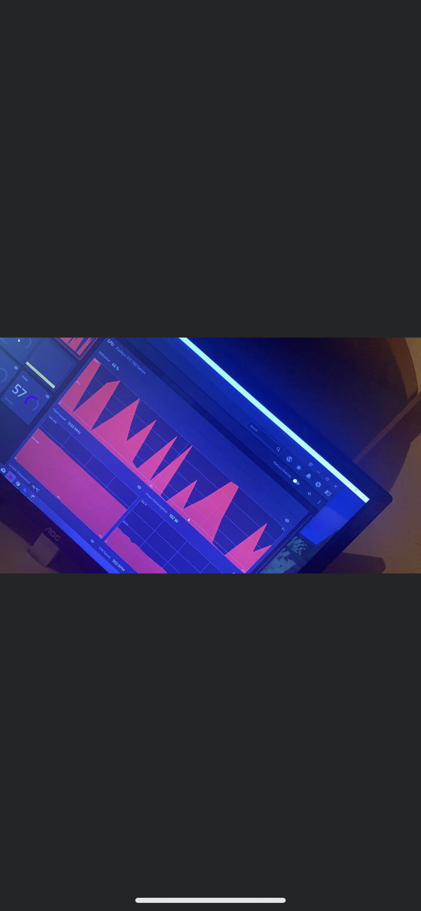

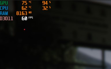

Das wären die Werte, nach ca. 45 min GTA V. Die GPU Auslastung kann man allerdings nicht ernst nehmen da diese immer von 90% auf 10% hin und her springen.
Außerdem ein paar weitere Bildern die dich vllt auf ideen bringen könnten.. Danke für deine Hilfe

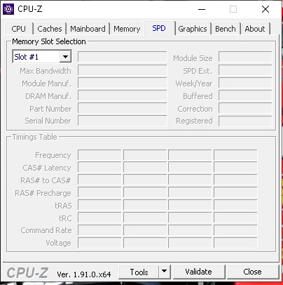

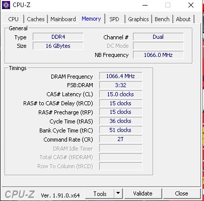

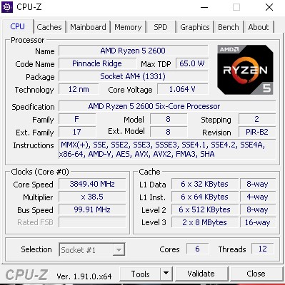

Schönen Abend dir/euch,Ned Flanders schrieb:Beispielsweise einen Screenshot vom SPD Reiter + Memory Reiter aus CPUz.
Hier sind die Screenshots die du wolltest. Plus einem Screenshot meinen Werten nach ca 45min GTA5. Der GPU-Wert springt allerdings immer von 90% auf 10% und wieder zurück keine Ahnung was da los ist der ist nie Konstant. AUch nicht wenn ich nur da stehe und nichts mache. Hoffe die Bilder helfen dir

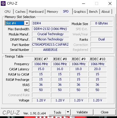

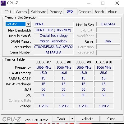

ok, wählt doch mal beim Reiter SPD einen Slot aus, in dem auch ein Modul steckt. Also beispielsweise Slot2
Ned Flanders schrieb:ok, wählt doch mal beim Reiter SPD einen Slot aus, in dem auch ein Modul steckt. Also beispielsweise Slot2
OKay hier wären die beiden belegten Slots

Bitte mal durchführen.Silverangel schrieb:Interessehalber könntest du die FPS weiter auf 60 limitieren, und dann die Grafiksettings mal deutlich runterschrauben, damit die Graka bei weitem nicht voll ausgelastet wird und prüfen ob das dann weiterhin auftritt.
Und da du den Afterburner an hast, dreh die Lüfter der Graka bitte mal deutlich höher (notfalls voll auf), auch wenns Geräuschtechnisch nicht schön ist. Aber notwendig zum Test bitte.
Und beides in Kombination dann Ingame schauen.
Silverangel schrieb:Bitte mal durchführen.
Hab ich schon gemacht, da habe ich leider das selbe Problem. Vllt nicht so oft aber es is aufjedenfall da auch da droppen die fps teilweise auf 58.. was sich wie ein Ruckler anfühlt

@sitoechi
Also ich würde die RAM Spannung auf 1.35V Setzen und ohne irgendwas an den Timings zu verstellen den Takt einfach auf 2667MHz stellen. Wenn Deine Fertigkeiten dazu reichen auch noch die Command Rate auf 1T.
Das sollte kein Problem sein, und du gewinnst hast schonmal eine Baustelle weniger.

Ich habe fast das gleiche system nur mit einer radeon 570 8GB.Genau die gleichen probleme wie der thread ersteller.Diese neue adrenalin software ist echt nicht mein ding.Ich habe gestern den ganzen tag lang damit verbracht wieso und woher die ruckler kommen könnten und jetzt lese ich dein beitrag und mache genau das was du vorgeschlagen hast und zack die spiele laufen ohne ruckler.Besten Dank.DeusoftheWired schrieb:Vsync mag in den Optionen eines Spiels deaktiviert sein, aber wenn du im AMD-Treiber (Adrenalin 2020) immer noch Vsync für alle Spiele erzwingst, probiert es deine GPU eben trotzdem. Vergewissere dich, daß es in den Treiberoptionen deaktiviert ist:

Ich hoffe ich hab es nicht zufällig überlesen, aber mich würde mal noch die Treiber Version interessieren. Gerade bei den letzten Adrenalin 2020 Versionen gab es immer wieder Performance- oder Absturzprobleme und die Einstellungen, die unter Einstellungen im Grafikreiter (inklusive Erweiterten) im Grafik Reiter zu sehen sind, wären auch gut mal in einem Screenshot zu sehen.
sitoechi schrieb:Hab ich schon gemacht, da habe ich leider das selbe Problem. Vllt nicht so oft aber es is aufjedenfall da auch da droppen die fps teilweise auf 58.. was sich wie ein Ruckler anfühlt
Naja, wenn die FPS nur von 60 auf 58 fallen, dürfte das nicht sooo krass auffallen, die Frametimes brechen vermutlich stark ein... könnte ein Indiz für einen CPU Bottleneck sein, evtl. durch den schwachen RAM?
